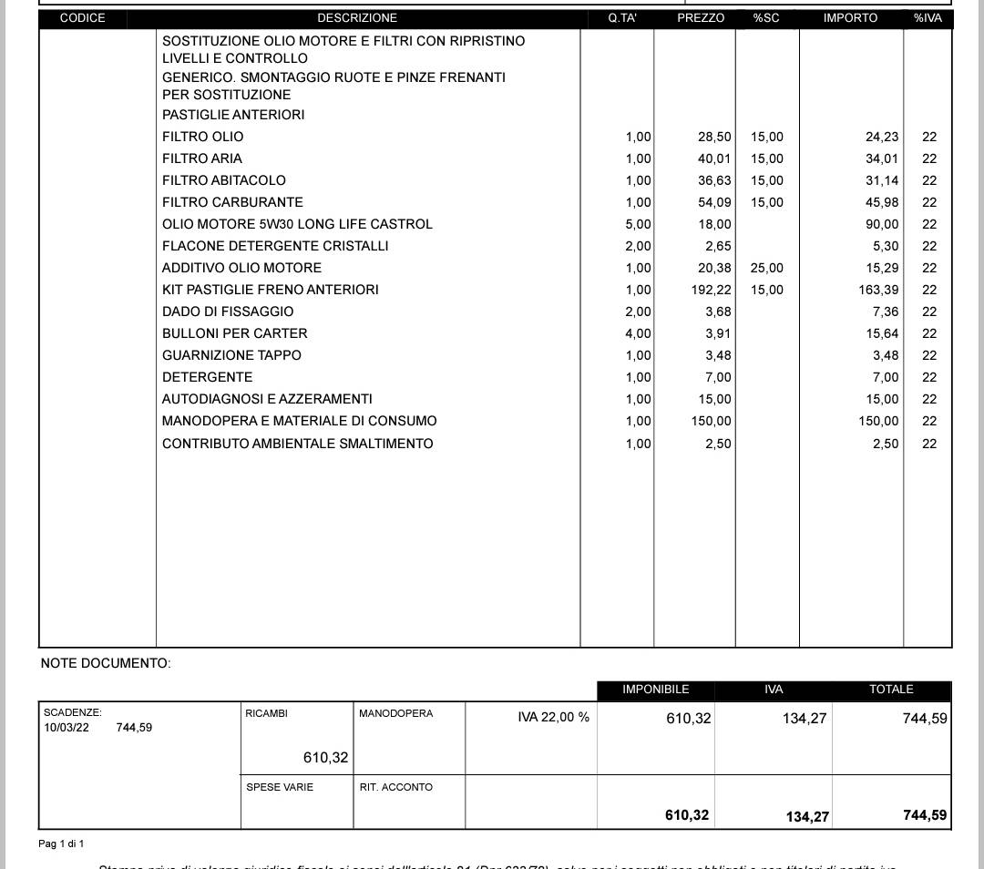

Mi è arrivata la fattura...
Purtroppo la fattura non ci dice nulla, troppo generica. Tra L’ altro se il veicolo e’ in garanzia non sarebbe adeguata alla normativa Monti, in quanto non riporta i codice oem e i riferimenti costruttori
