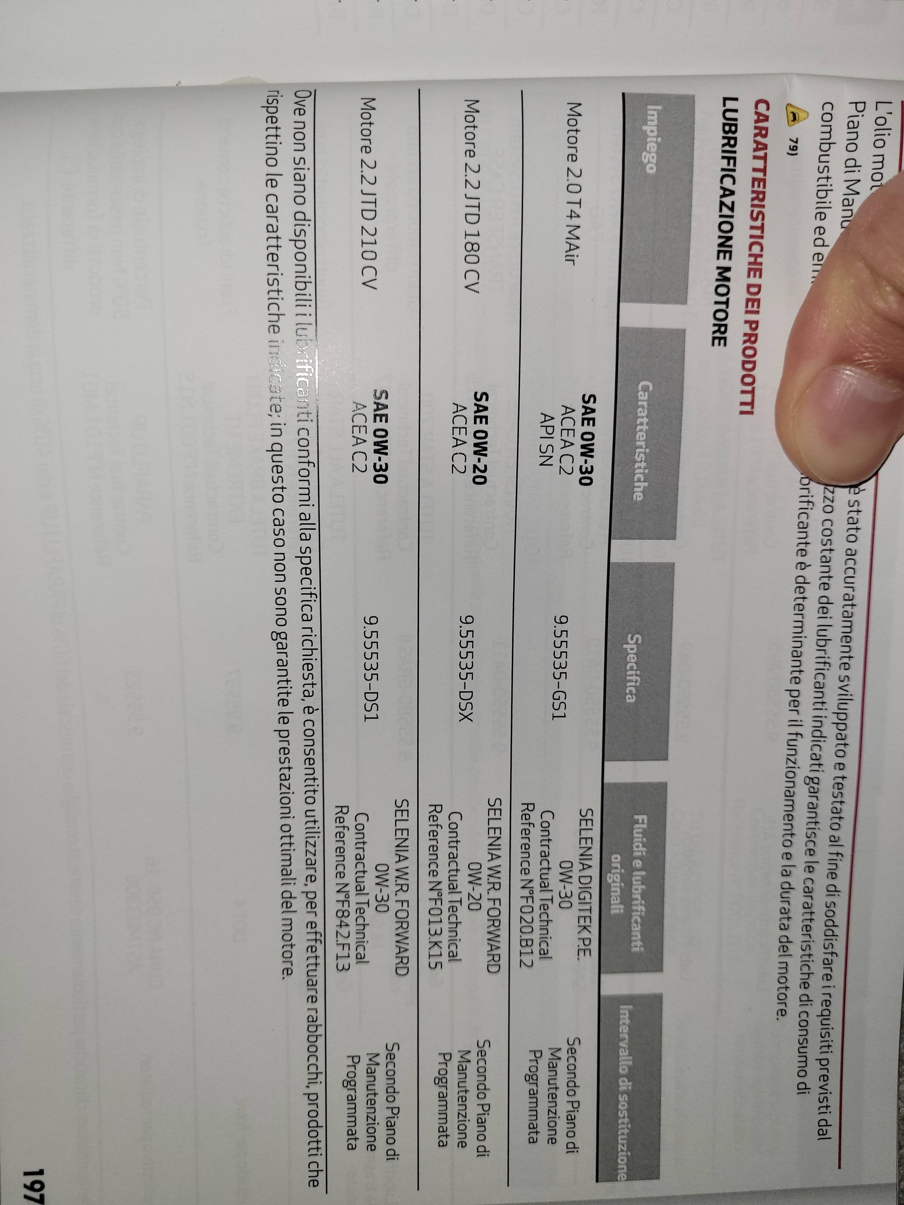

La cui specifica è 9.55535–DSX, ovvero quella indicata nell' uso e manutenzione del my2021 per tutte le versioni diesel. Probabilmente altri my per la versione 210cv riportano una specifica diversa. In ogni caso anche il libretto, in caso di non reperibilità, consente di seguire la specifica ACEA, chiaramente non garantendo le medesime prestazioni, come tutti i costruttori fanno.
Condivido il libretto del 2017 per comodità di chi dovesse averne bisogno in futuro. Spero nessuno

Incuriosito un po’ ho dato un’ occhio agli olio in circolazione che potrebbero andare bene nonostante non certificati Fiat (alla fine i costruttori esaminano la documentazione del prodotto, dietro compenso sia chiaro, e concedono di apporre la propria specifica). Se proprio si volesse andare di castrol (che non mi ha mai entusiasmato ma e’ un parere personale, seppur lo abbia usato qualche volta) nella variante 0w20 c2 il più indicato sarebbe il castrol edge IV Fe, per intenderci quello approvato dal gruppo vw( presenti a catalogo anche omologhi shell e total indo)mentre per lo 0w30 il magnatec start-stop che e’ approvato da Fiat per altra specifica. Da non sottovalutare il motul 8100
