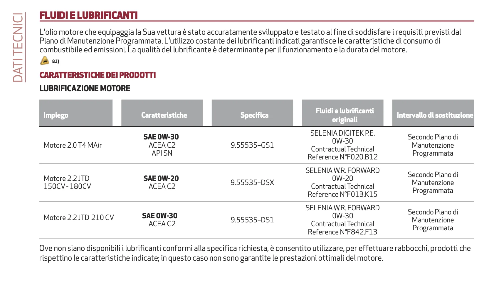

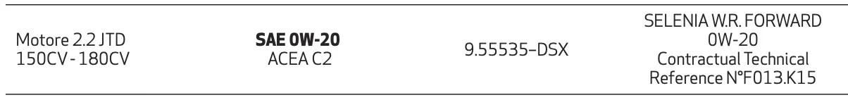

Ciao @gigalfa grazie per questo suggerimeno.
Ma questo Bardahl che mi posti è un po' fuori specifica.
E' un C6 FIAT 9.55535-GSX mentre a LUM è scritto C2 DSX...
non sono un grande esperto ma sembra non completamente in specifica (vedi immagine allegata da LUM)
Tu usi questo Bardahl Technos XFS C6 0W-20 per un motore come il mio? Ti trovi bene?

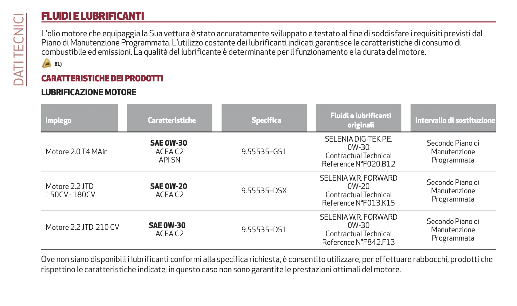

Ciao grazie davvero tanto per questo tempo che mi stai dedicando però devo correggerti solo su una cosa:
lo 0W-30 che tu scrivi (originale) lo è solo per i motori 210 CV ma per quelli depotenziati come il mio da 150-180 CV porta il 0W-20 da LUM come più vedere nell'immagina che posto qui.
Avevo messo il Motul Eco-clean 0W-30 C2 e andava bene ma il consumo era medio-alto (400-500cl per 1000Km)

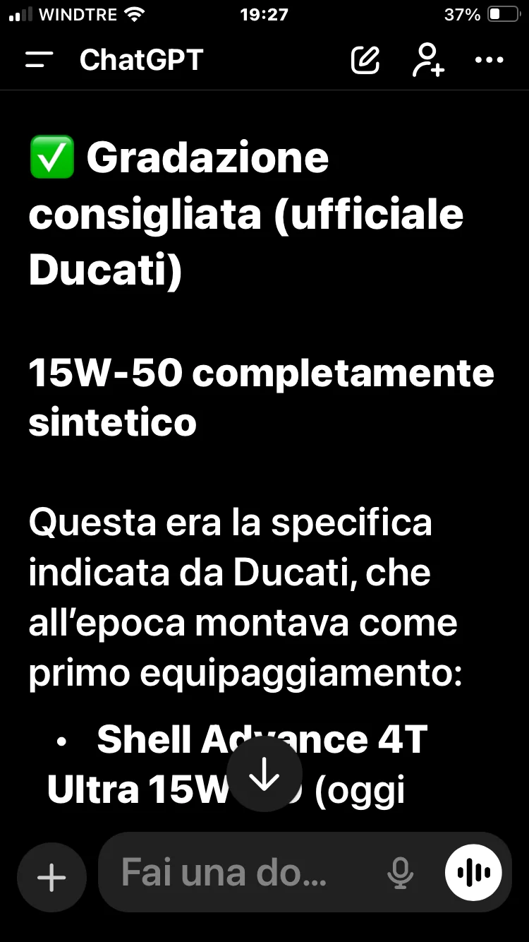

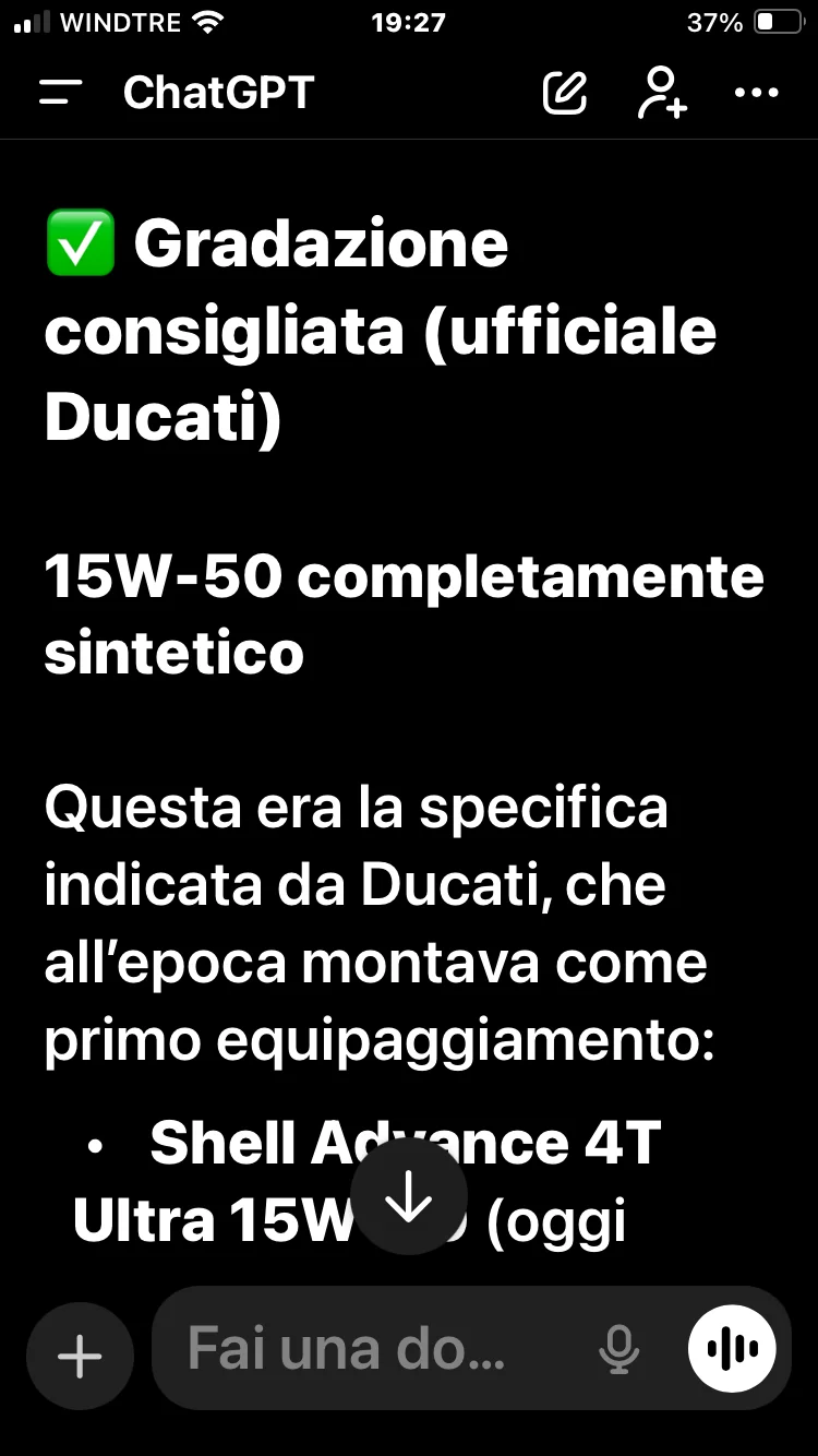

Strano che nessuno voglia controllare la compressione dei cilindri, quando il consumo di olio è alto sarebbe la prima cosa da fare. Parli di aprire il motore, ma farlo senza prima aver controllato la compressione dei cilindri non ha senso
La prova migliore è fare comprensione e poi la tenuta ma ci sono casi in cui la comprensione è la tenuta c’è ma i problemi ci sono ugualmente.. i motori moderni hanno membrane ecc nel coperchio punterie per gestire i vapori blow-by.. ecc e possono creare problemi di consumi olio pressione in coppa ecc.. purtroppo molte volte per trovare il problema andrebbero aperti completamente i motori e misurato tt e controllato ovviamente bisogna pure lavare tt perché altrimenti non si vede nulla difficilmente il cliente è il meccanico hanno voglia di investire tempo e denaro su una cosa del genere.. poi è altamente strano che su qualsiasi motore aumentando la gradazione io consumo di olio aumenta perché nel 99,9 % delle volte il consumo olio diminuisce.. quindi non c’è logica a questo.. inoltre continuano ste leggende dei condotti stretti e tolleranze ecc ma sui motori moro che sono estremamente spinti e con tolleranza veramente bassissime gli olio 0/20-0/3 ecc credo che nonn vengano minimamente presi in considerazione.. e li hanno catene ecc come le auto ma girano a 10 o più mila giri…
Altro che o/20!!! Questi sicuramente hanno tolleranza molto stringenti rispetto ai motori auto e passaggi olio stretti…
