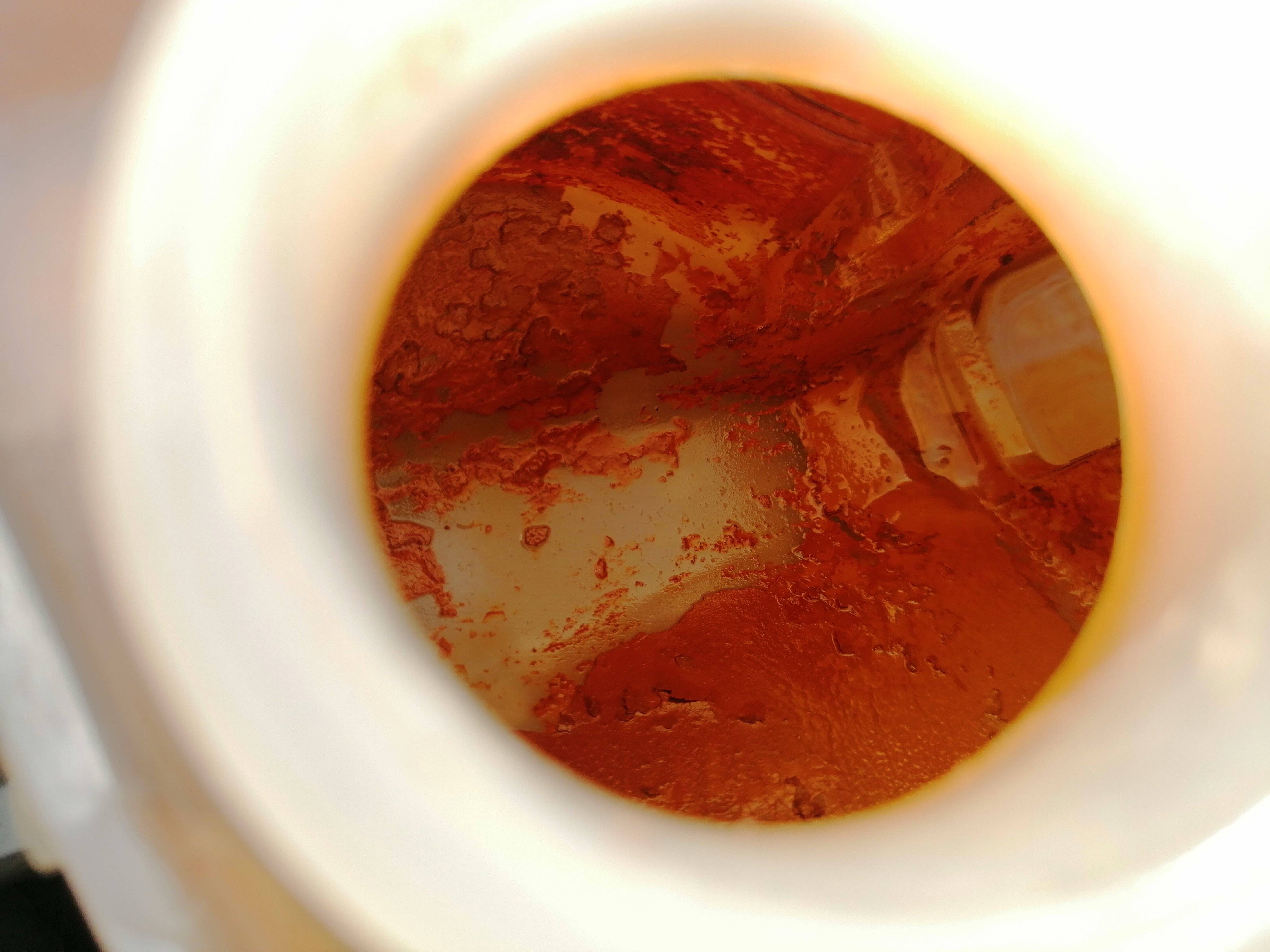

Buonasera, ho visto questa situazione sulla mia alfa 147 1.6 benzina 77 kw 105 cavalli del 2001,sto facendo tanti lavori di restauro e tra questi devo cambiare tutto il liquido, Chiedendo in giro mi hanno detto poteva essere lo scambiatore come nel 1900 jtdm, ma guardando bene non è uguale, anzi non lo vedo completamente, qualcuno saprebbe aiutarmi a risolvere? Grazie in anticipo

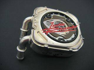

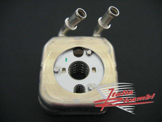

Più che olio sembra ossido... ma dove sta lo scambiatore su sto 1.6 ecologico????
Infatti la mia domanda nasce dal fatto che tempo fa in un'officina vidi una situazione simile, e parlando il meccanico la attribuì all'utilizzo prolungato di semplice acqua nel radiatore... ma non avendo esperienza diretta cercavo conferme.

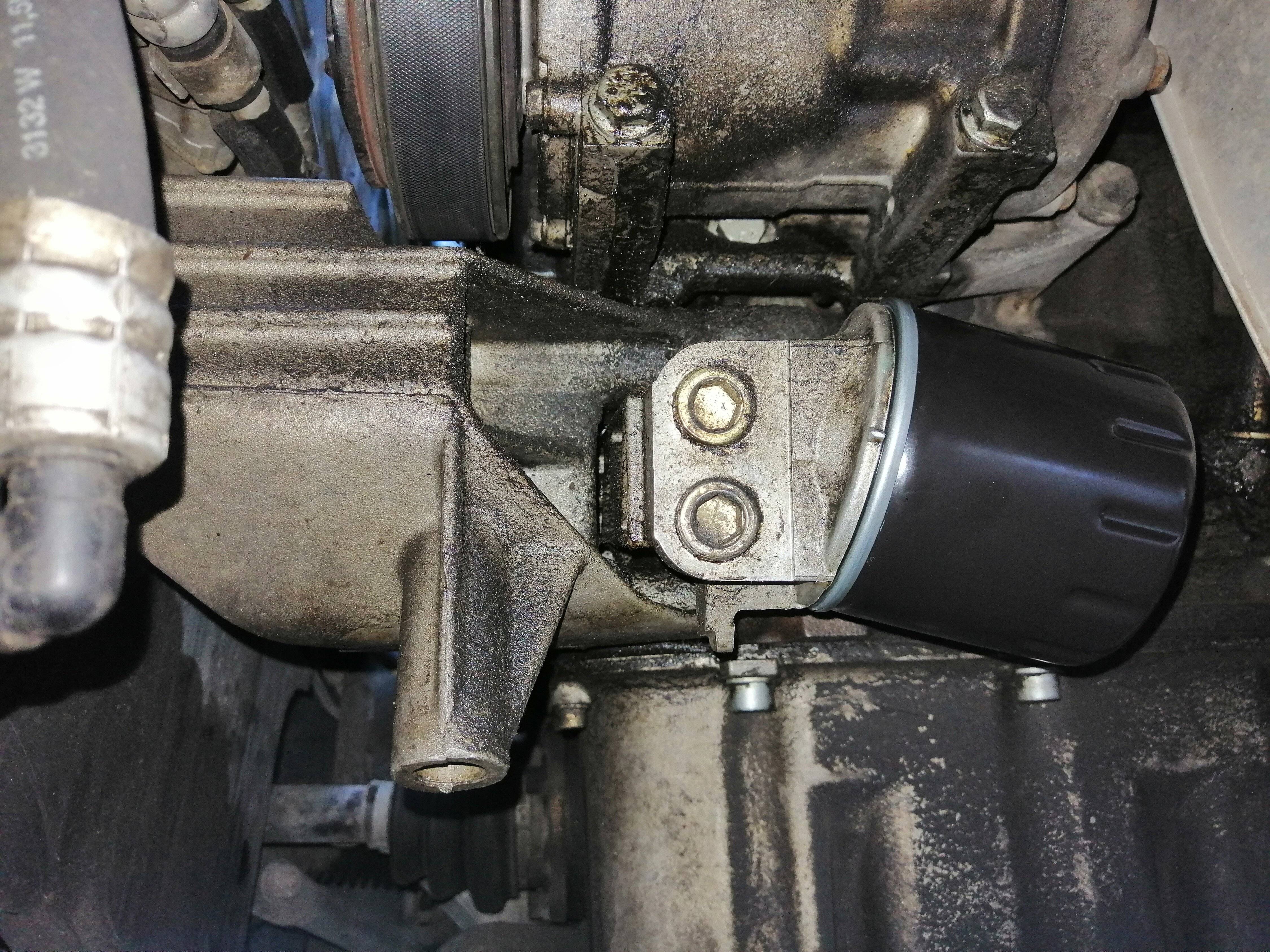

No mi sa che non è stato rimosso da nessuno🤣🤣 informandomi meglio ho visto che nel 2000 ts c'è, nel 1600 no... O fa unico blocco, comunque si, mi sa che è un uso prolungato di acqua demineralizzata al posto del liquido del radiatore, non è olio...., ci vorrà un buon additivo per pulire l'intera Linea e un cambio completo con il paraflu

Ti ci vorranno almeno una quindicina di cicli di lavaggio... e magari anche la canna dell'acqua infilata a pressione direttamente nella vaschetta e nella sede della valvola termostatica e della girante.. ti consiglio di sostituire valvola termostatica e girante del liquido refrigerante... fare la pulizia e poi partire con il riempimento definitivo.
se fosse stata acqua demineralizzata pura, quell'ossido lì non avrebbe avuto motivo di Esistere... qui purtroppo ci pisciavano direttamente nella vaschetta... lascia stare il paraflu che è una porcheria mettici il liquido della EVANS oppure il Motul Blu inugel. Sui motori della serie twin spark 16V ci va dentro il blu. Il rosso è per motori interamente in alluminio.
