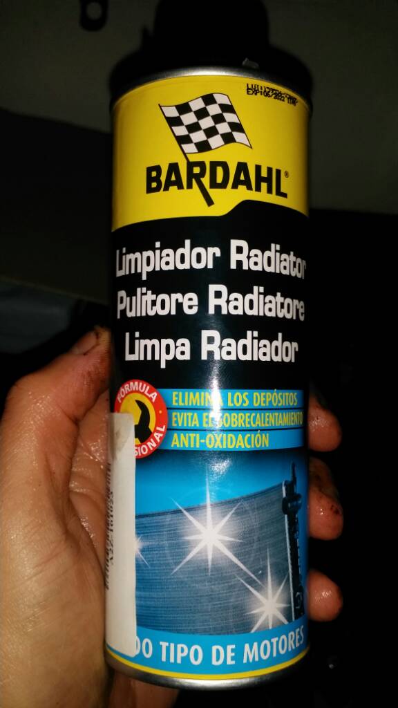

Ti ci vorranno almeno una quindicina di cicli di lavaggio... e magari anche la canna dell'acqua infilata a pressione direttamente nella vaschetta e nella sede della valvola termostatica e della girante.. ti consiglio di sostituire valvola termostatica e girante del liquido refrigerante... fare la pulizia e poi partire con il riempimento definitivo.

Se fai più lavaggi non si stappa niente... anzi... rischi di più a non fare il lavaggio...

Fare il lavaggio è una cazzata.. i tutorial ci sono...
