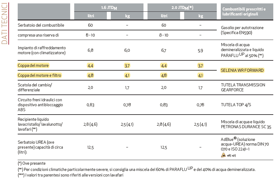

Ciao, noto che da LUM viene richiesto un generico WR FORWARD che risulta però disponibile nelle due gradazioni qui discusse: 20 e 30. Ciò può significare che entrambe sono idonee all'utilizzo nel JTD M2 170 CV?

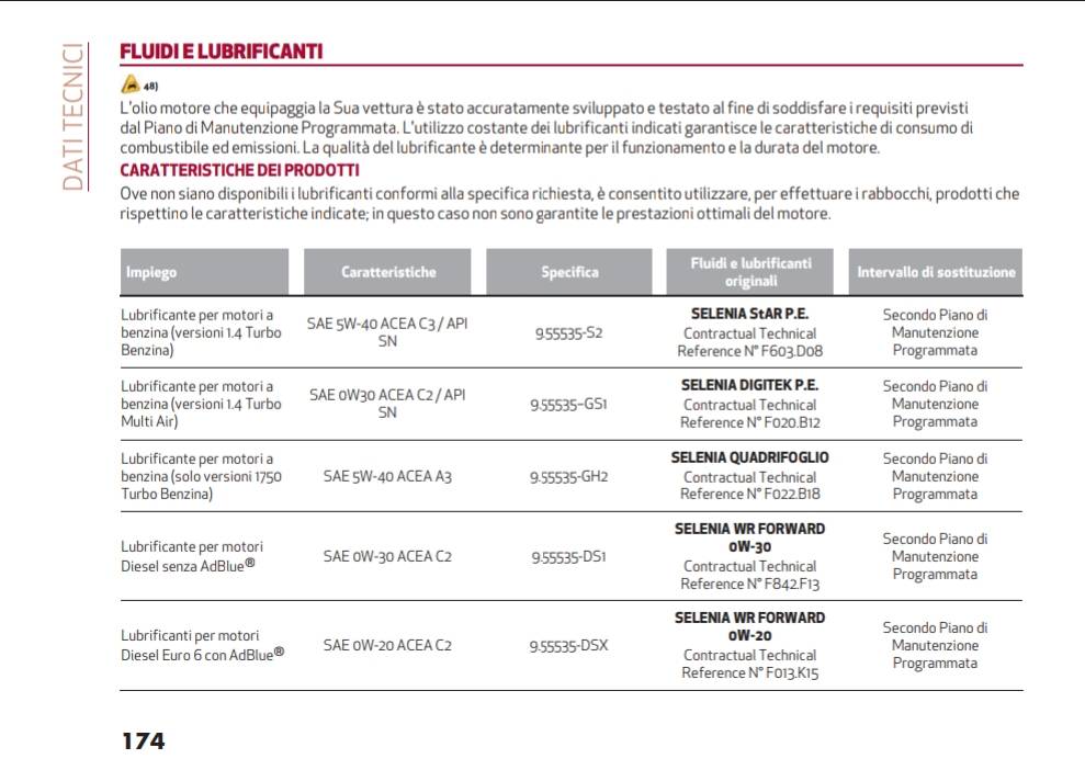

Sul mio viene riportata la gradazione corretta in un altro paragrafo
