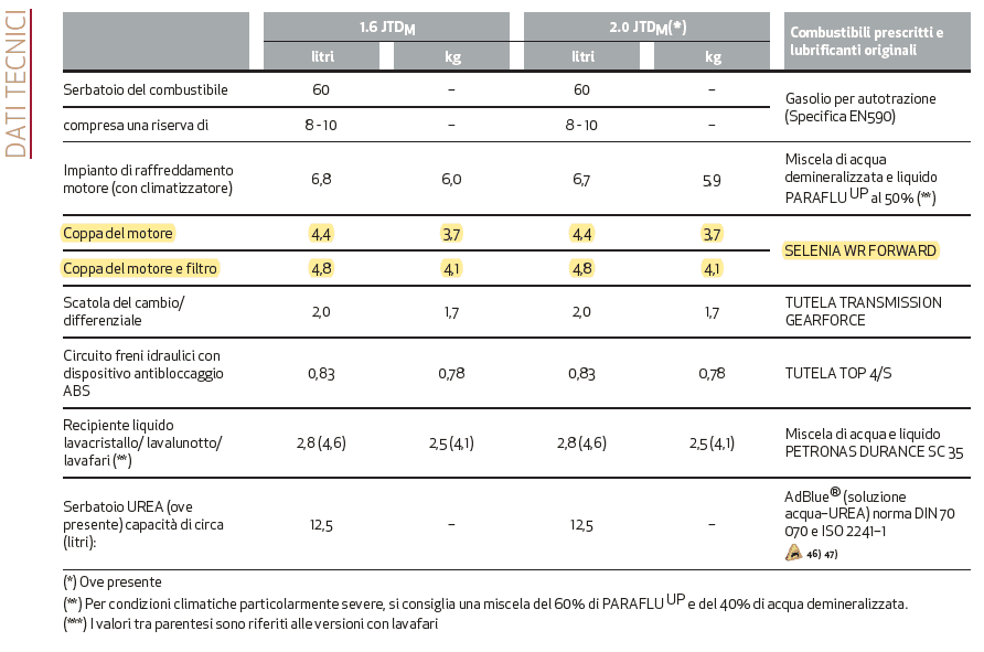

Le altre vetture euro 6 con dfp sia alfa romeo che fiat utilizzano 0w20? Perché in questo caso è probabile che lo abbiano
Ciao, noto che da LUM viene richiesto un generico WR FORWARD che risulta però disponibile nelle due gradazioni qui discusse: 20 e 30. Ciò può significare che entrambe sono idonee all'utilizzo nel JTD M2 170 CV?
