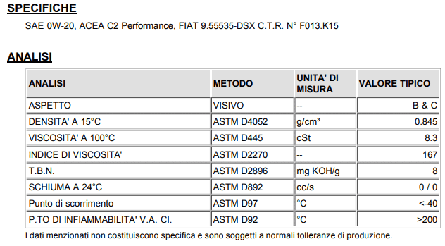

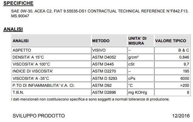

Risibili non proprio....
Il Selenia WR 0w30 ha un indice di viscosità ed una viscosità a 100° superiori del 17%.

La viscosità cinematica viene misurata secondo standard ASTM ad una temperatura stabilita in modo da fare un raffronto eguale per tutti gli olii motore. Detto questo, i 100° di temperatura olio sono una condizione operativa praticamente standard con il motore a regime.
Che tra i due olii non ci sia un enorme differenza, è indubbio, così come è indubbio che il 0w30 sia più stabile e maggiormente protettivo a regime.
