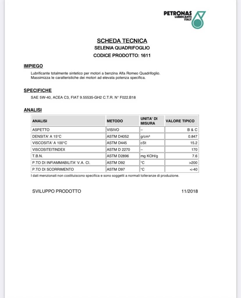

Salve amici, volevo domandare su questo olio per là quadrifoglio cosa significano?
Accanto il numero della Fiat ci sta scritto GH2
Credo che indichi la specifica Fiat relativa alle caratteristiche che deve avere l'olio motore per questa motorizzazione.
se la specifica e uguale ma cambia solo il finale apposto di gh2 Unflates cosa,come esempio :S2
Si può usare lo stesso?
  • QUALIFICAZIONI POWER TRAIN TECHNOLOGIES/ FIAT GROUP
FIAT 9.55535-G1 qualificazione per lubrificanti per motori a benzina con caratteristiche fuel economy ed allungamento dell’intervallo di cambio.
FIAT 9.55535-G2 qualificazione per lubrificanti per motori a benzina con caratteristiche standard.
FIAT 9.55535-H2 qualificazione per lubrificanti per motori a benzina elevate prestazioni, ed allungamento dell’intervallo di cambio.
FIAT 9.55535-H3 qualificazione per lubrificanti ad altissime prestazioni per motori a benzina.
FIAT 9.55535-D2 qualificazione per lubrificanti per motori Diesel con caratteristiche standard.
FIAT 9.55535-M2 qualificazione per lubrificanti per motori a benzina e Diesel con allungamento dell’intervallo di cambio.
FIAT 9.55535-N2 qualificazione per lubrificanti per motori a benzina e Diesel con caratteristiche ottimizzate per turbocompressori ad alte temperature, ed allungamento dell’intervallo di cambio.
FIAT 9.55535-S1 qualificazione per lubrificanti per motori Diesel con sistemi di post trattamento dei gas di scarico, con caratteristiche fuel economy ed allungamento dell’intervallo di cambio.
FIAT 9.55535-S2 qualificazione per lubrificanti per motori a benzina con sistemi di post trattamento dei gas di scarico, con allungamento dell’intervallo di cambio.
Direi che G sta per "motori standard", H per "motori ad alte e altissime prestazioni", S per "Motori con DPF".
L'S2 è un olio che io metterei in una auto aspirata da 100CV, non nella QV... A meno che non giri quasi sempre col piede leggero.

Mi anno detto i ricambiati che questo olio e buono,per là quadrifoglio
Mi anno detto che anno la specifica uguale, ma controllando o notato che apposto di avere GH2 alla fine anno entrambi S2

Attenzione che il 5W40 è previsto solo per le Q da un certo numero di telaio in poi, per le altre è previsto lo 0W40 (fanno fede anche i LUM diversi anno per anno).
Avevo chiesto direttamente ad AR perché ero curioso di provare il "nuovo" olio (Marzo 2018) e mi hanno risposto che si usa solo per le Q a doppia iniezione (diretta e in pre-camera) prodotte da un certo anno in poi (norme anti inquinamento sul black-carbon).
Mi hanno detto che se la mia è "vecchia" di NON metterlo...
Relata refero...
E comunque ho chiesto anche al mio amico meccanico di verificare e ha confermato con AR quanto detto sopra...
Che faccia "male" metterlo non so ma preferisco non rischiare.
