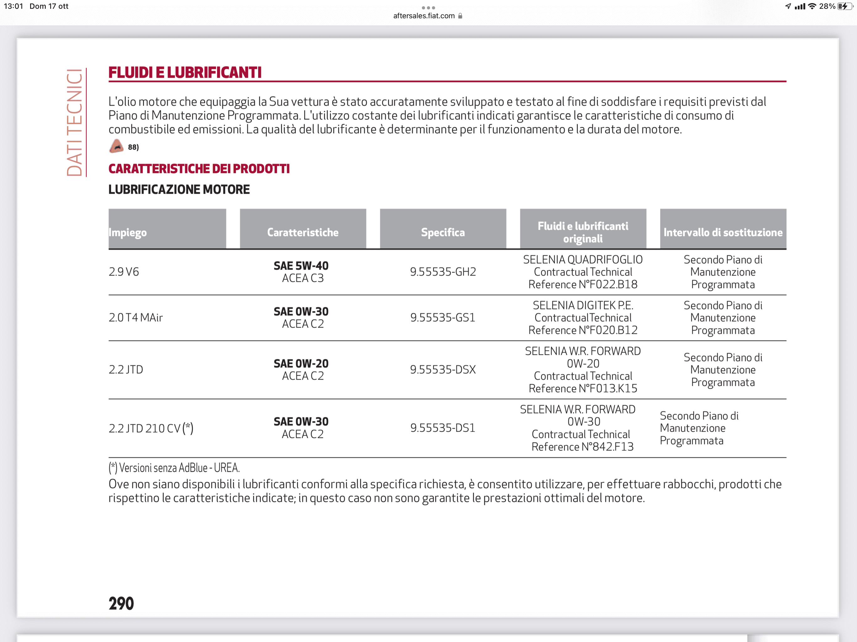

Vorrei sapere come faccio a capire l’olio delle specifiche che o di bisogno io?
Dal tuo LUM (allegato quello per la tua Q).
Quindi qualsiasi lubrificante rispetti caratteristiche (in primis) e specifica.
La specifica può essere "approvata" (dalla casa automobilistica - il massimo della tranquillità) o solo "testata" (dal produttore dell'olio - come negli oli che ti venivano consigliati).
Ma tutti quelli che ho trovato io sono uguali alle specifiche del mio libretto tiranne quelli che o cerchiato
