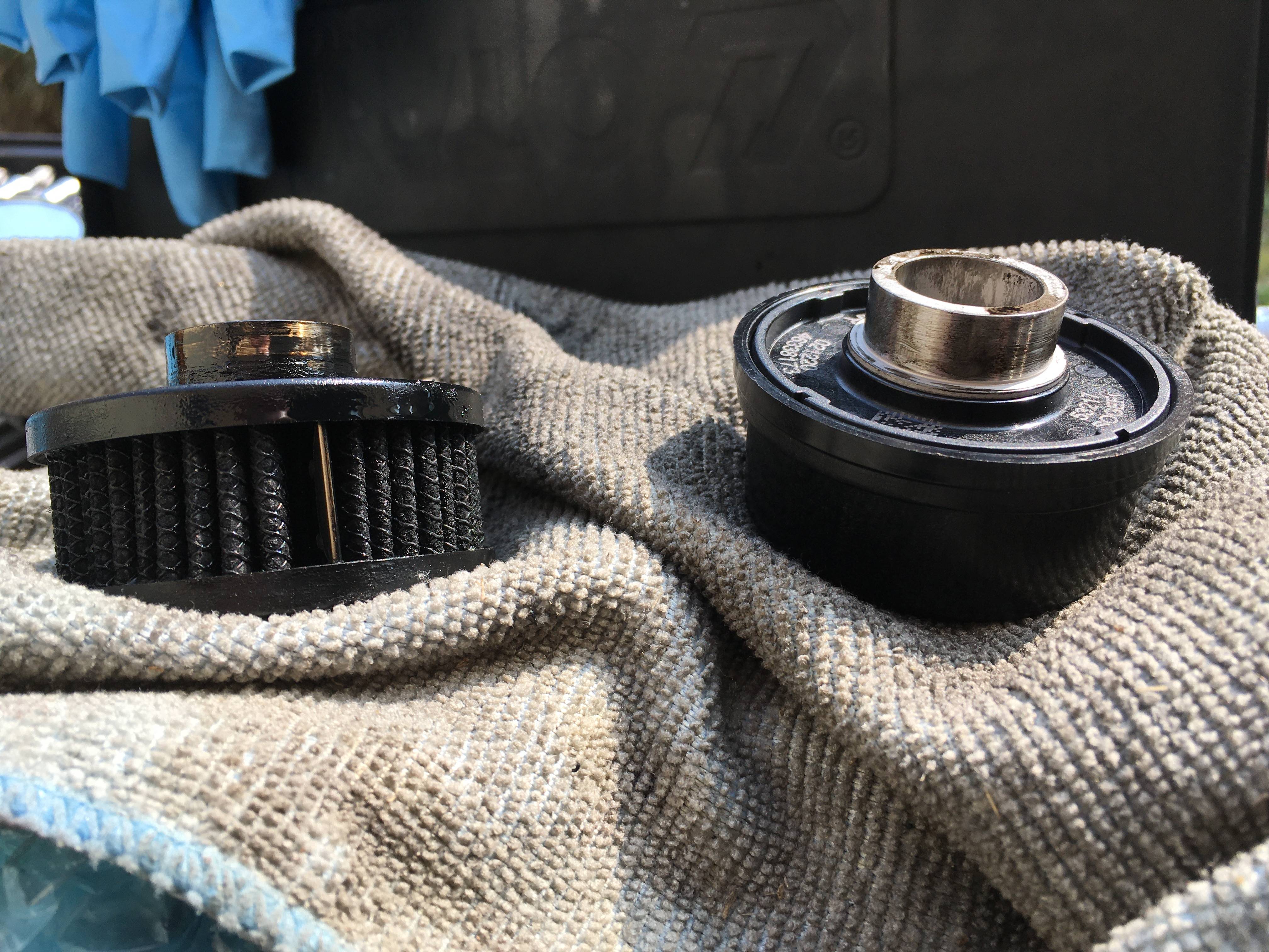

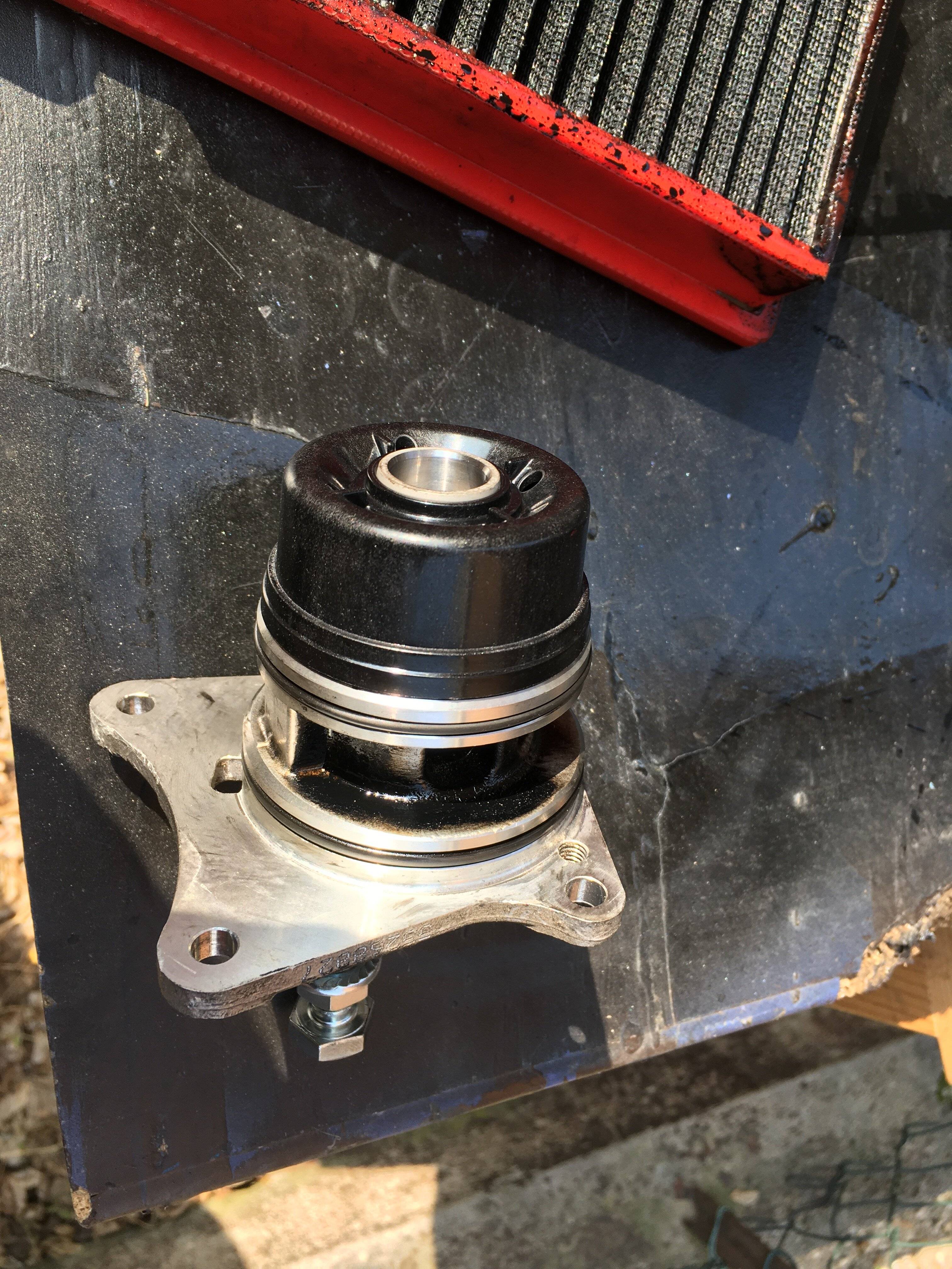

C’è una modifica del filtro blow by c’è discussione apposta il problema non si risolve.
