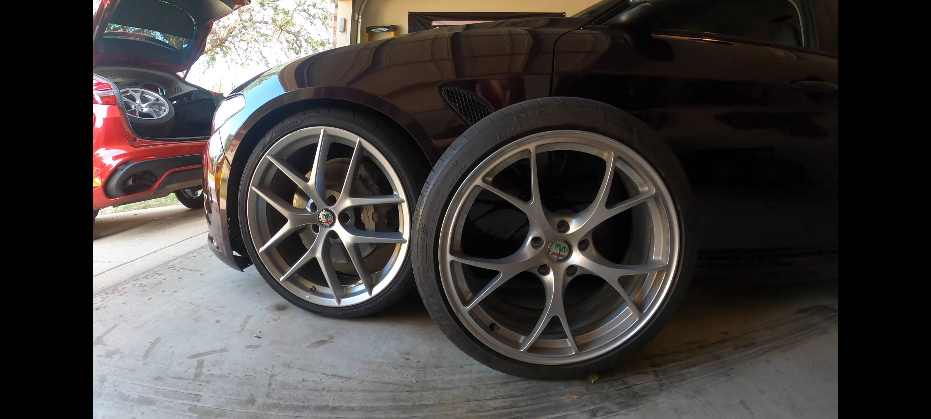

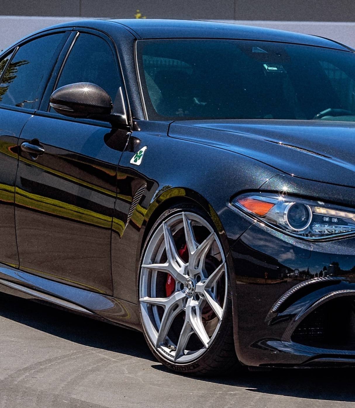

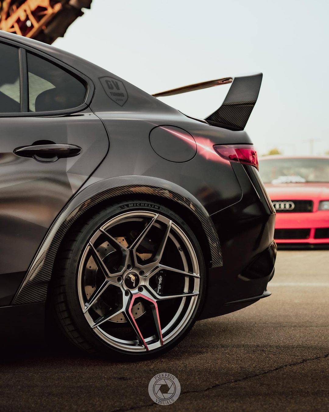

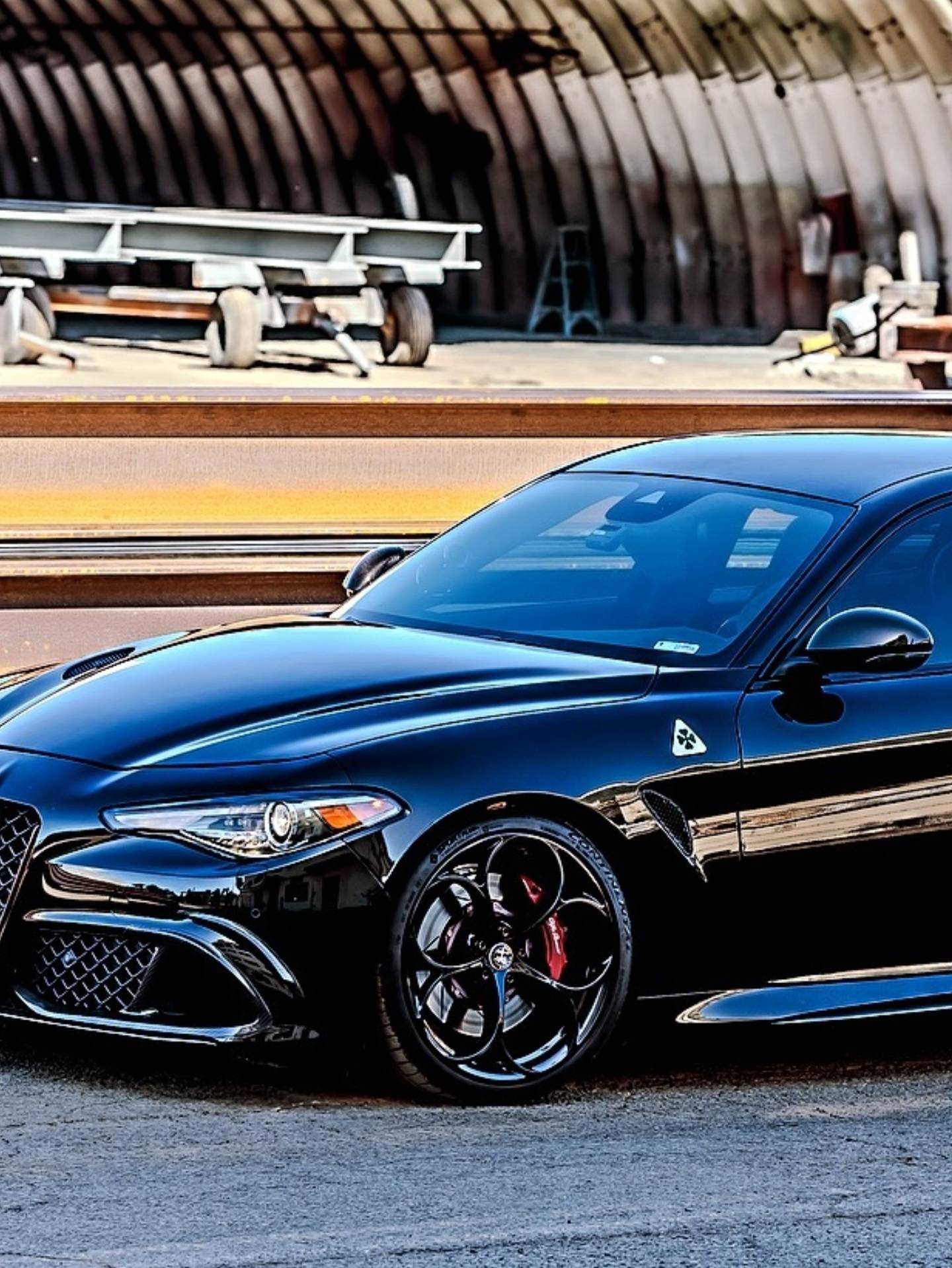

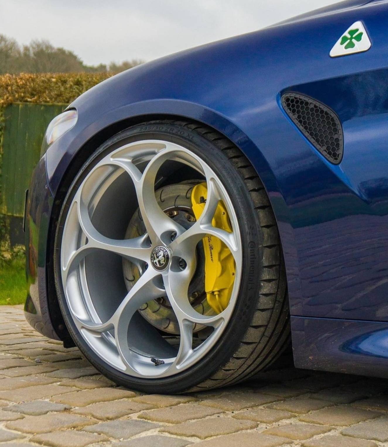

Io sinceramente non capisco perché in altre nazioni (e non basta andare in America o chissà dove... Basta vedere Francia o Germania) con Giulia (QV e non) che montano cerchi da 20" (di varia natura... I più consueti sono i cerchi da 20" della Stelvio QV) con misure di gomme come 265/25 davanti e 295/30 dietro avendo cerchi da 20 con canale 9 e 10 ed ET 29 e 34 (quindi perfettamente a filo carrozzeria) ...io ne ho vista una dal vivo e ne vedo una marea su Instagram configurate così... Io sinceramente un pensiero di mettere i 20" con le misure descritte sopra e sbattermene altamente di tutto il discorso omologazione lo sto facendo.
So benissimo che i 19" sono la scelta migliore in termini di compromesso tra prestazione ed estetica... Ma parliamoci chiaro: i 20" sono una goduria pazzesca.
Vi lascio qualche foto nella prossima risposta
Ecco le foto... E potrei trovarne molte altre. Vi faccio anche vedere differenza con i 19" Trofeo
