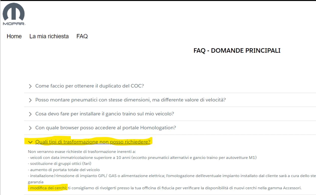

..a spanne se ho capito bene sarebbe cosi?
passo 1)
- o usi la circolare già emessa da Alfa linkata nelle altre discussioni che garantisce esito positivo ( ma misure solo sino a 195 per il tuo modello di 75 )
- o chiedi nullaosta a FCA / stallantis tutto online o via posta ( leggevo ora questa richiesta non è più gratis, circa 120e? )
- o trovi cerchi nuovi con omologazione "NAD" (?) del costruttore, in pratica cerchi con a corredo un certificato che includa nella lista di compatibilità la tua auto ( difficile che i cerchi moderni si siano ricordati della 75 ma non impossibile, si può chiedere a un gommista)
- o chiedi a un ingegnere meccanico di metterci la faccia e redigere una perizia tecnica di compatibilità (economicamente sostenibile se fatto in gruppo da più utenti, ammesso di trovare l'ingegnere disponbile, il proplema è sempre di natura cautelativa-legale, il problema è il rarissimo ma non zero rischio di subire cause legali speculative improprie, magari dalla stessa assicurazione o da altri, ora non mi viene il termine tecnico in "legalese", cioè in cui si dia la colpa di un sinistro alle misure modificate del cerchio anche se ciò non è vero, sperando poi di "transare" cioè fare una mediazione economica per chiudere il processo, in un sinistro dovuto ad altro, al solo fine di ottenere un lauto risarcimento)

passo 1)
