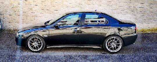

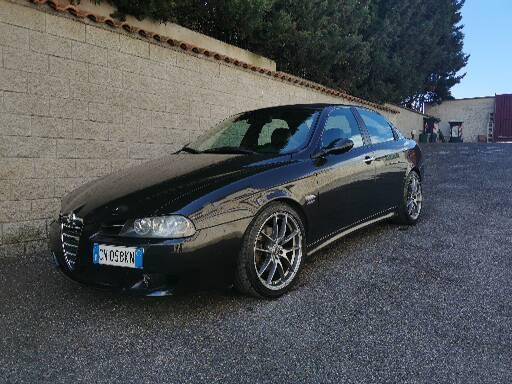

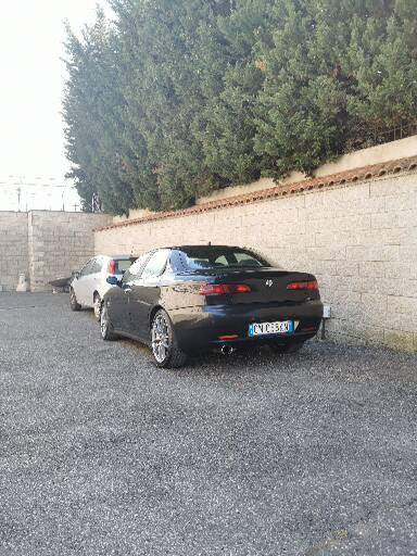

Foto molto sfocate.. non si riescono a vedere nel dettaglio. Cosa sono? Mak??
Cavolo si sono sgranate da morire quando le ho caricate!!
Oz leggera! ❤️
Ci sono modi per caricarle che possono conservare la risoluzione?

Per le foto non so che dire, evidentemente devi rifarle meglio.

Ci deve essere la fotocamera crepata...
