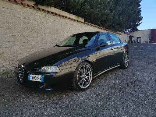

Rfilettero moltissimo su quanto hai scritto..... Ho appena spaccato il cerchione su un 215 45 r17 con la mia bellissima 156ti... Quindi si.. Viva l'estetica ma anche consoderare le sfortunate strade romane... Ok grazie mille.
