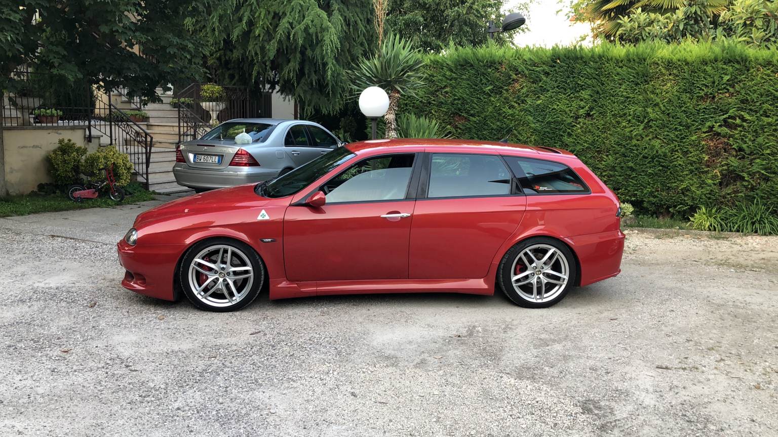

per montare montano perchè il GT che ha le stesse sospensioni li montava, ma devi controllare l'offset. devono essere 8x18 et 32 (=offset) altrimenti gratteranno sulla sospensione. e non abbassare troppo le sospensioni altrimenti rischi che tocchino sui passaruota.

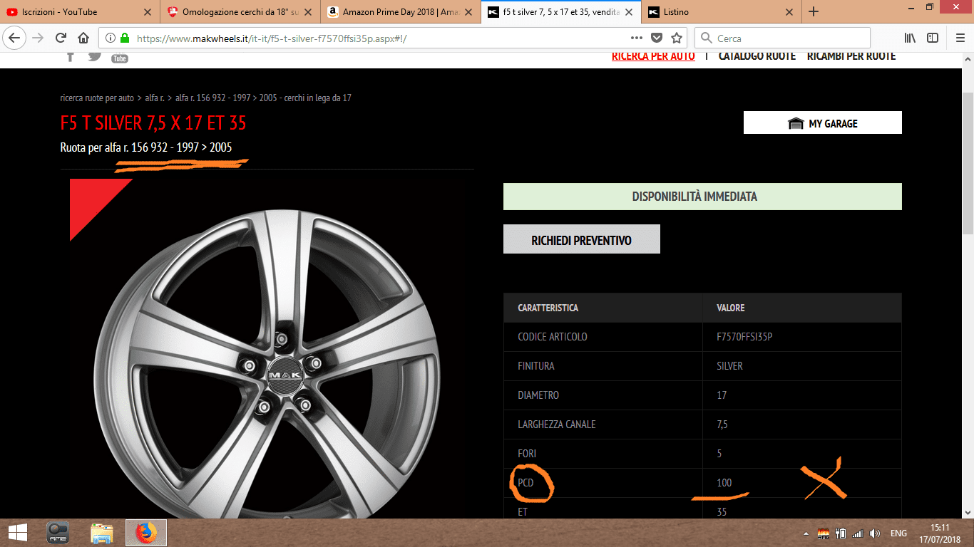

in ogni caso preoccupati, comprando cerchi nuovi, che siano veramente dei 5x98.
la maggior parte dei costruttori che fanno cerchi in 5x98 vendono cerchi 5x100 con i bulloni flottanti che sono fortemente da evitare.
es. OZ li produce ma solo per la linea 500L, 500X (che ha interasse 5x98) ma sono orrendi montati su una 156. mentre tutta la linea OZ Racing, bellissima, non viene prodotta in 5x98.
e purtroppo non è facile capirlo dai siti dei produttori bisogna cercare nelle postille in piccolo.
e qui abbiamo la conferma..... facendo ricerca per auto:
cerchi da 18: non disponibili
cerchi da 17: quello sotto è un 5x100 quindi sbagliato.
ce ne sono alcuni di compatibili in 5x98...però solo da 17
5x100 non è un valore errato,si montano con i bulloni flottanti. Se vuoi trovare cerchi da 18 fai la ricerca come alfa GT 3.2 o q2
