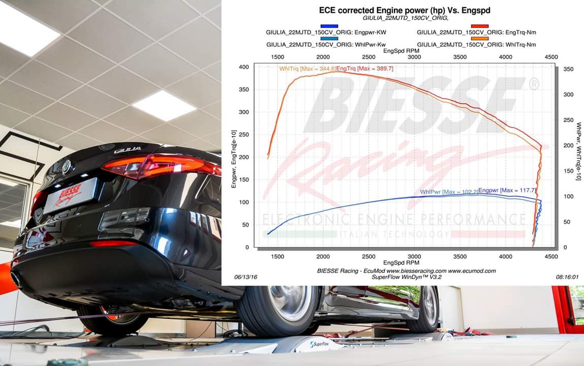

Allora, Biesse ha pubblicato su facebook qualche news in più sulle rullate fatte al 2.2 150cv, condivido quanto scritto da loro per chi è interessato:
"A grande richiesta ecco la prova su banco con i nostri rilevamenti sull'auto Stock al motore e alle ruote. La prova è la media degli ultimi 5 test effettuati; il valore di potenza al motore è volutamente espresso in kW e corrisponde a 160,02cv (curva blu EngPwr).
Il grafico presenta anche la potenza alla ruota (curva azzurra WhlPwr) grazie al quale emerge che anche il dato dichiarato di potenza dissipata è stato rispettato (rilevato un 13% a fronte del dato dichiarato di 12%, quindi ampiamente nelle tolleranze e comprovando un ottimo lavoro sulla trasmissione).
BEN FATTO ALFA!!! #ItalianPride"
personalmente direi che soluzioni come l'albero di trasmissione in carbonio danno frutti anche sulle versioni base.. l'avesse avuto d'acciaio sicuramente dissipava più potenza

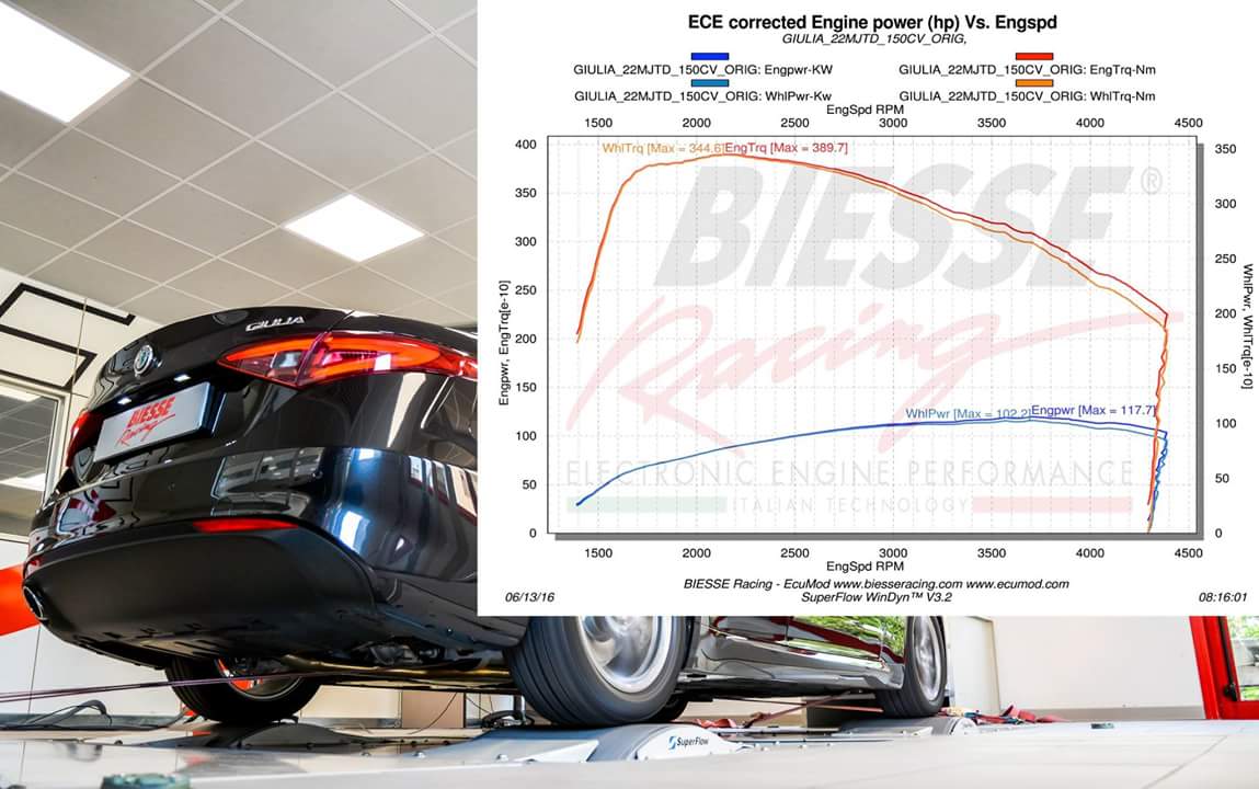

Visualizza allegato 122445
Che dire...? Ve lo avevo detto !
Non mi sbagliavo quindi quando scrivevo che al test drive avevo avuto la netta sensazione che i cavalli fossero di più.

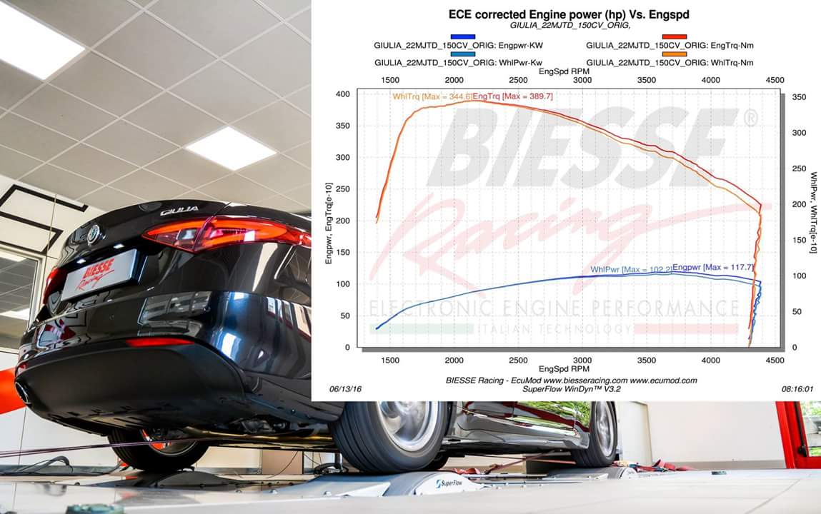

A questo punto sarei curioso di vedere il 180 cv su banco, che poi guardando i dati ufficiali il 150 e il 180 hanno la stessa coppia dichiarata (380 nm), e qui nel grafico se l'ho letto bene arriva a ben 390 nm :eek:
Oppure vi immaginate la Quadrifoglio su banco di prova? Sempre se regge... il banco prova :D
io sono curioso di vedere il 180 automatico, che e' dato per 450nm di coppia... :eek::eek:
a sto punto capisco perché ' lo 0-100 sulla carta e' sotto i 7 secondi
ah, la voglio . ora. :(
