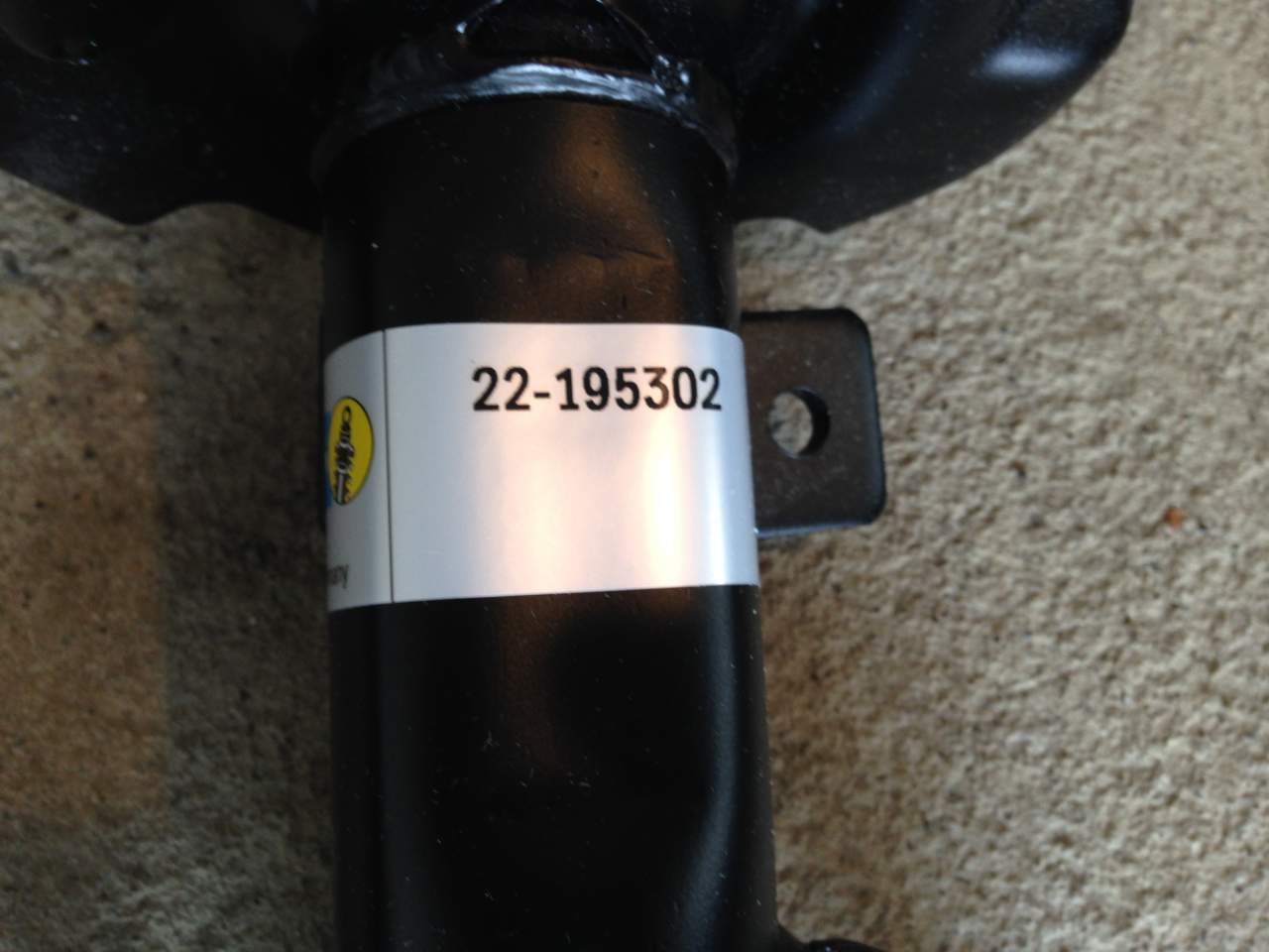

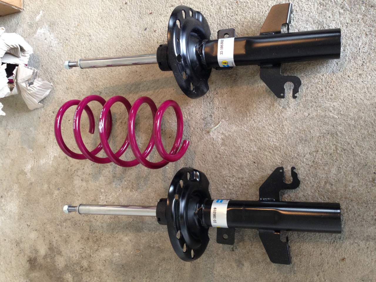

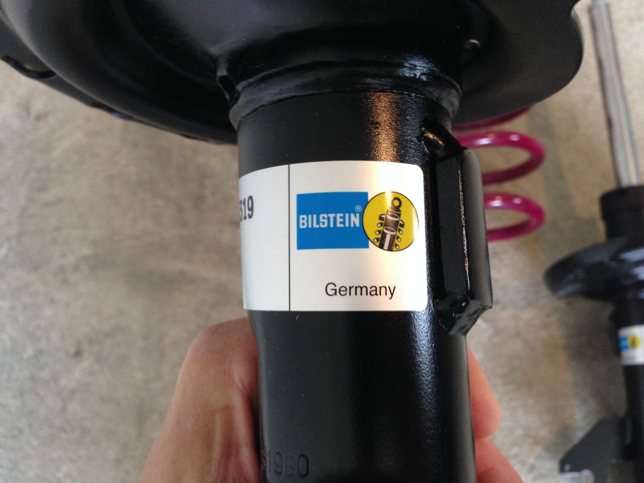

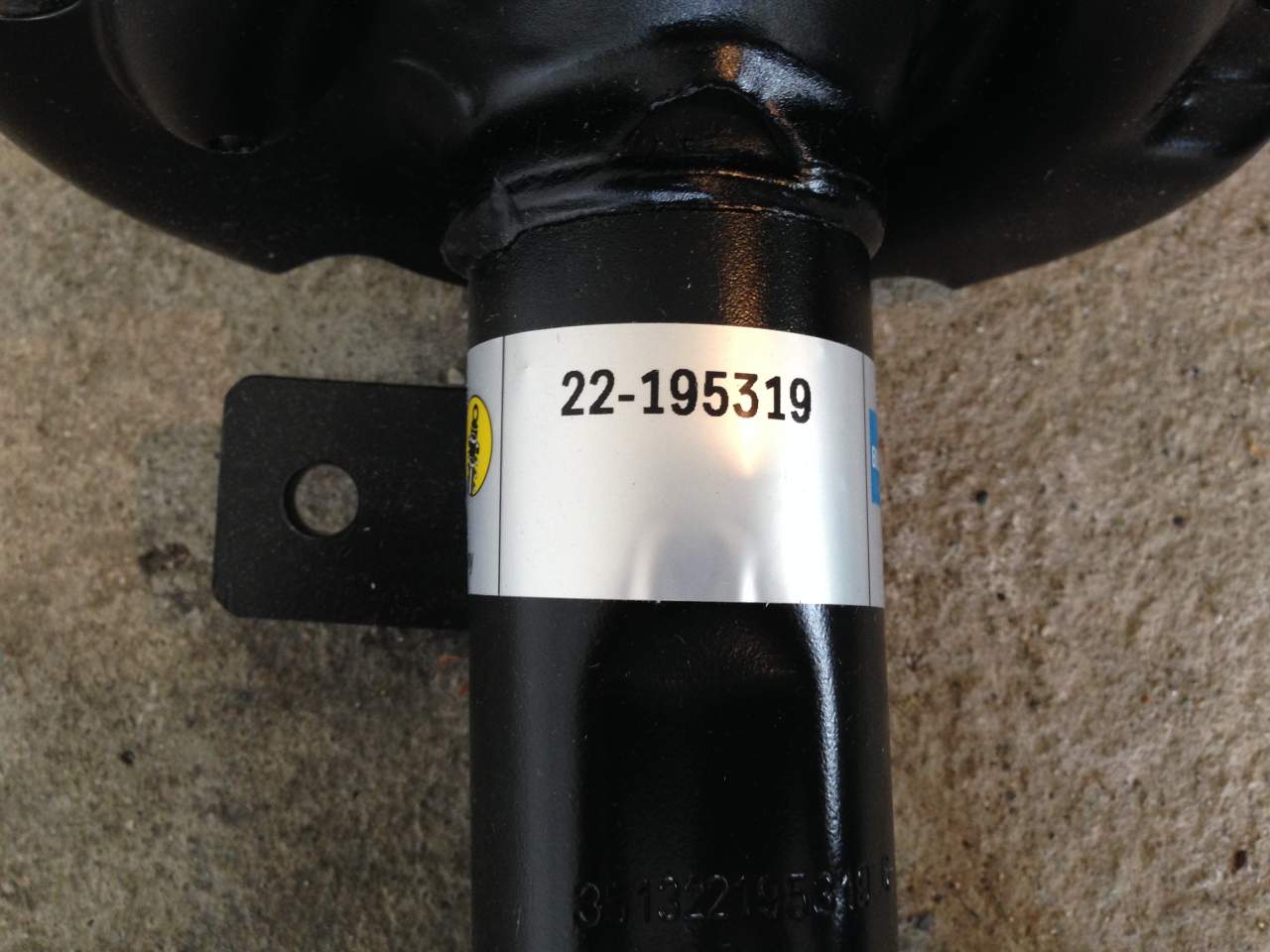

Ecco qui le foto,ho fatto solo quelle degli ammortizzatori anteriori dove si vede anche il codice...

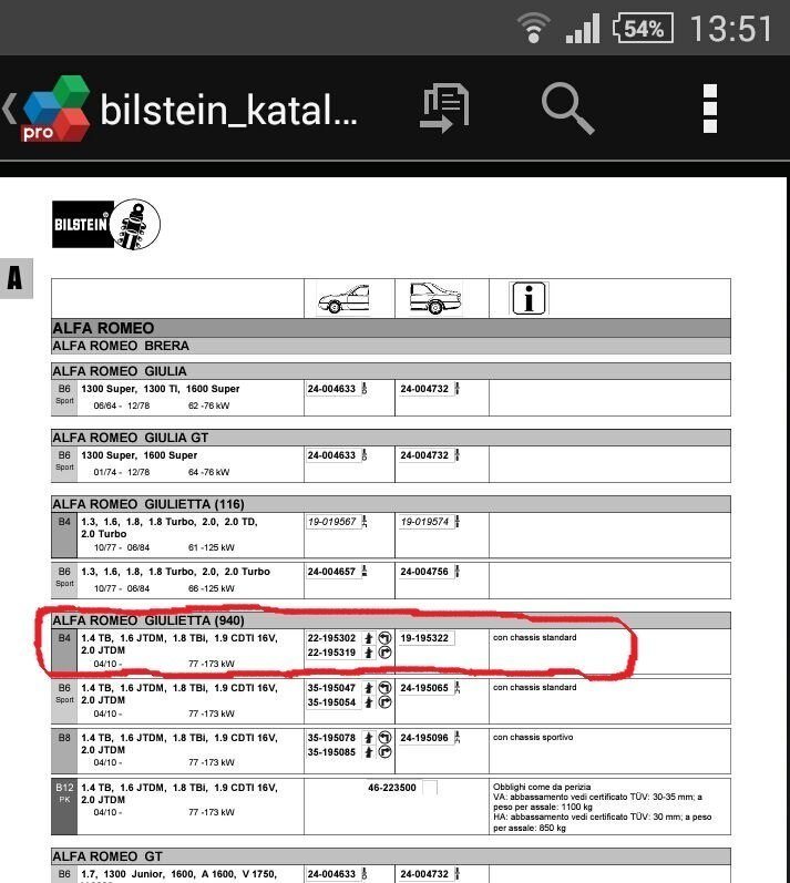

Sono riuscito ad avere il catalogo blistein rigurado alla Giuly,se tu confronti il codice riportato sugli ammortizzatori e poi guardi quello del catologo,dove ti ho cerchiato in rosso,noterai che c'è lo stesso codice,con la dicitura B4 con chassis standard...
Questa è la conferma che sono normalissimi B4:p...e mi fa capire che il venditore che ti ha risposto non capisce una mazza:aktion060:,dato che con una ricerca sono risalito al codice dei Blistein:grinser005:
