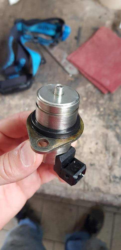

Ciao amici,
come da oggetto, dopo 15 anni la guarnizione dell'attuatore del variatore di fase è così secca che mi trafila olio e mi bagna la testa. No cercato in lungo ed in largo tra ricambisti e autorettifiche, ma l'oring dell'attuatore non è fornito come ricambio, e le dimensioni dell'oring sono "fuori standard" (un oring di 26mm ha tipicamente sezione di 3mm, mentre quello usato da alfa ha sezione 2mm), pertanto non c'è un oring che vada bene neanche nei vari kit che si trovano a giro.
Nessuno ha avuto il mio stesso problema? Allego foto dell'attuatore incriminato.
    41 KB · Visualizzazioni: 1,556

Cosa normalissima dopo tutto questo tempo...la soluzione che ho messo in atto io è quella di asciugare il tutto per bene e usare un po' di motorsil messo per bene lungo tutta la circonferenza all'altezza della plastica nera...
Mi raccomando fai asciugare per bene

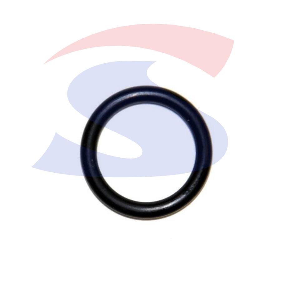

Questo sito italiano noto, precisagli diametro interno ed esterno e materiale;
oppure siti inglesi su ebay:
> nitrile (nero)
> siliconici (rossi o colori assortiti); qui seleziona red per i siliconici
> FKM verdi

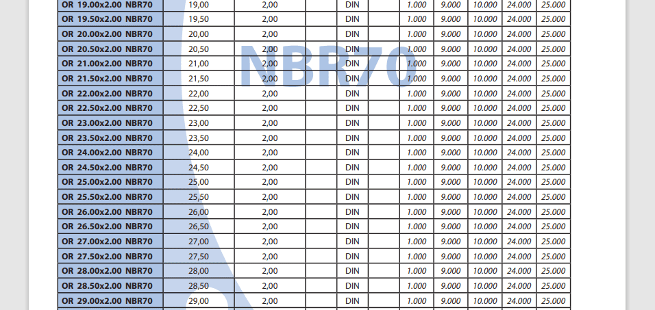

Ciao, con 26mm intendi diametro esterno ?? o interno?
ps.: provato a scrivere " o-ring 26mm x2 " qualcosa apparentemente si trova,
poi se dici che non si trovano facilmente ti credo, magari è da verificare se effettivamente
te lo spediscono o sono annunci di oggetti poi non reperibili/disponibili, questi i primi 2 visti:
Reazioni: EDESMO

#7
Bene, speriamo che come dimensionamento/tenuta fa la pressione giusta e risolvi
Ps.: hai scelto il materiale tecnico FKM ( Florurato, Viton)
volendo hanno anche la versione classica in NBR gomma nitrile

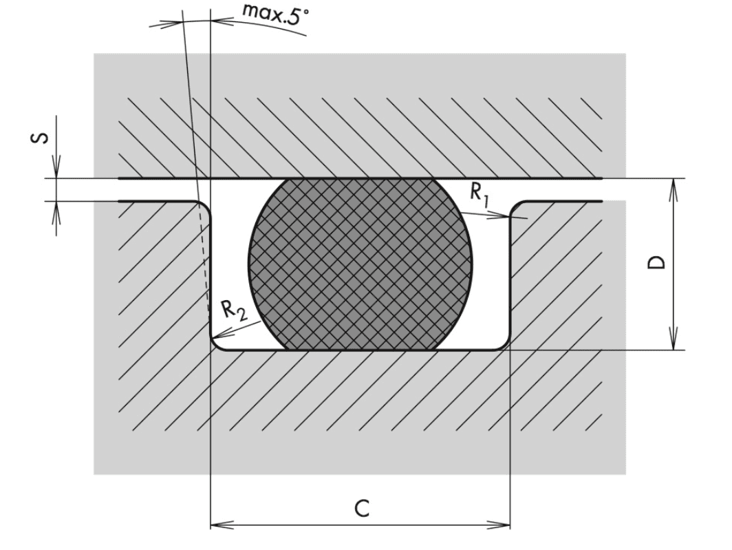

Ciao, che profondità ha la gola della sede?
