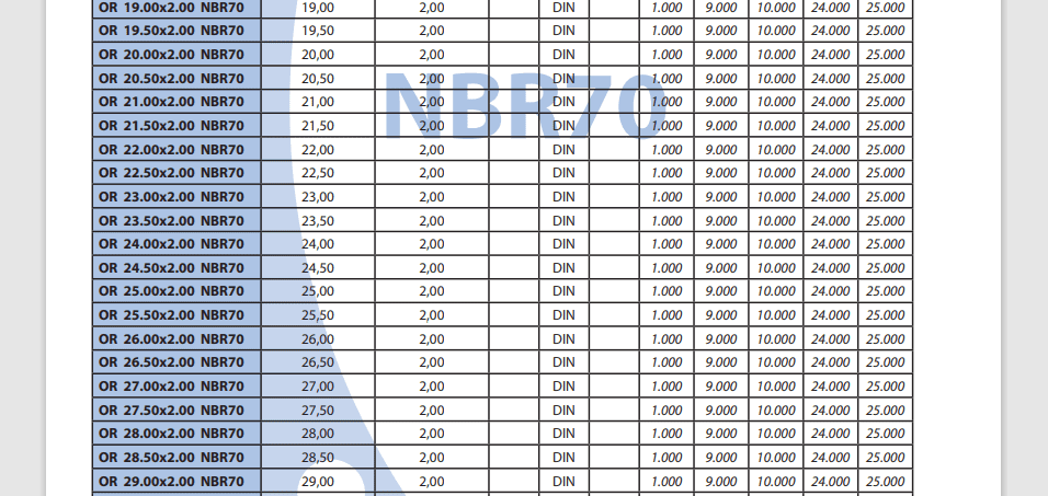

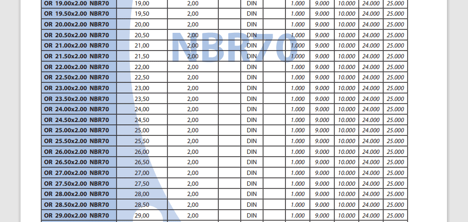

Allego un disegnetto con le misure che avevo rilevato quando l'ho toltoCiao, che profondità ha la gola della sede?
mancando la parte superiore con l'intestazione non sono in grado di leggere la tabella.. mi puoi controllare te se il 26x2 ha la giusta tolleranza rispetto alle dimensioni del rilievo?
Mah...l'importante è che calzature nella gola non balli dentro.tre decimi di millimetro per parte sulla circonferenza è troppo stirato ???
