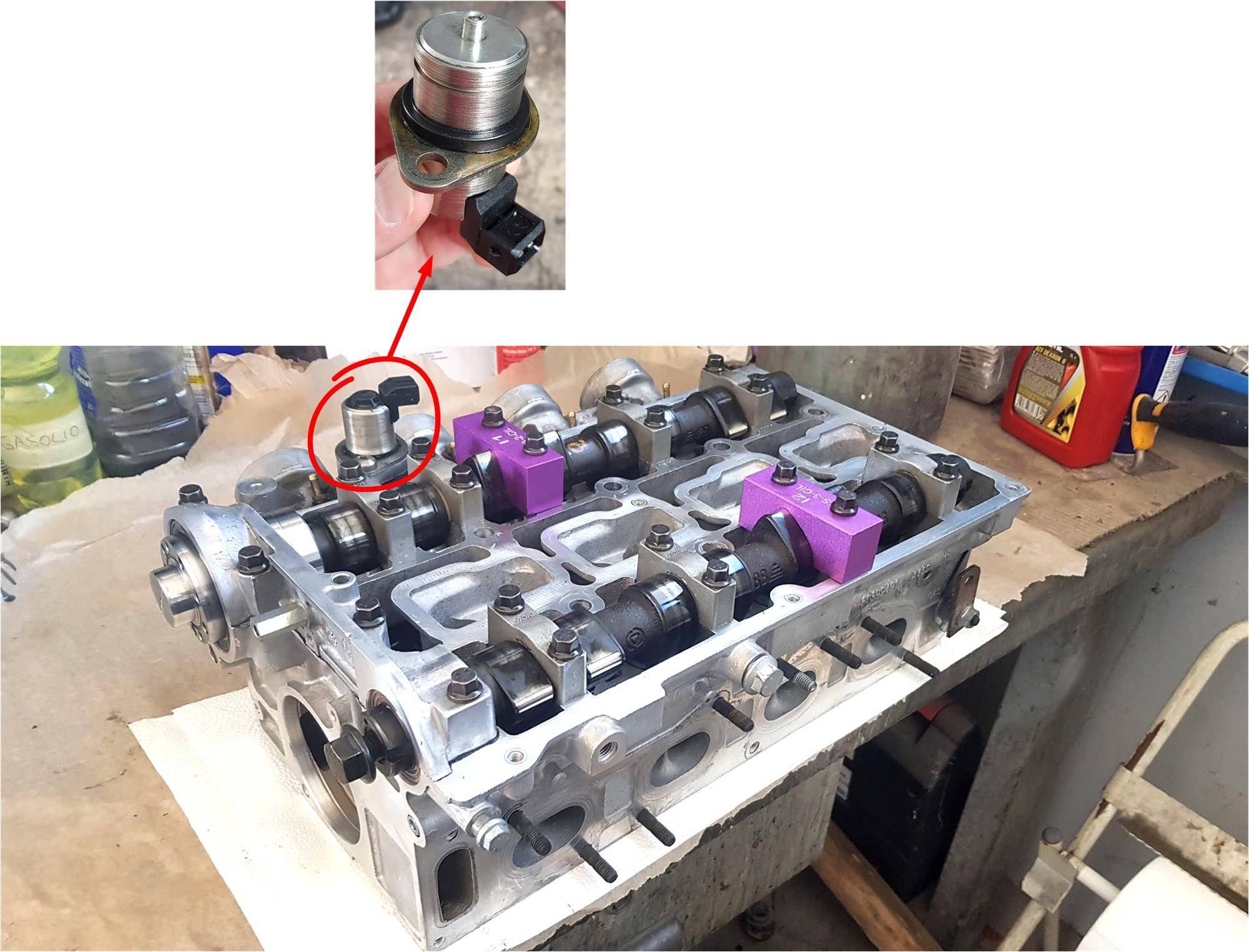

Sulla mia 120cv del 2007 l'attuatore è fatto come vedi in foto.. cercando in rete li trovo con il cilindro che sembra di plastica anzichè in metallo.
Credo che l'attuatore sia usato anche su altri vecchi motori fiat (Fiat coupè e roba simile)

..sto facendo sistemazioni nel motore TS (8v) dell'auto di mio padre, smontando l'alternatore ho trovato l'area dietro l'angolo della testata sporca da trasudazione di olio accumulata negli anni una patina, trasparente/giallina in alto sulla testata, e nera impastata di polvere scendendo verso il basso, sopra il compressore clima e supporti vari, e si, risalendo verso l'alto le tracce il vincitore ( il colpevole ) anche in questo caso è l'oring del solenoide del variatore di fase..
..hai fatto da apripista, ora conoscendo cosa guardare è più facile, devo solo verificare se variano o meno le misure dell'o-ring perchè motore differente
