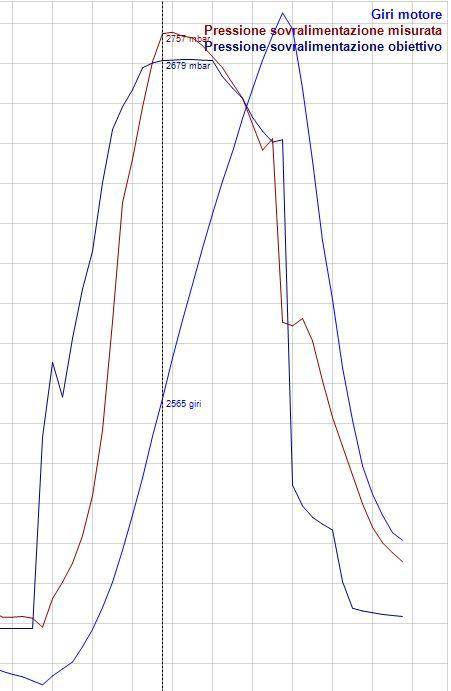

Ragazzi problema risolto
Tempi di iniezione diminuiti
Soglie di intervento alzati
Incremento rail calcolato gia dai bassi regimi per non svuotare il rail e l’auto da una settimana che gira senza recovery e con log fatto coincide obiettivo e misurata
Ora ho un’altro problema sulla pressione turbo
Allego log
Mi consigliate di intervenire sulla vgt posticipando l'apertura alle basse iq e anticipando alle alte iq?
