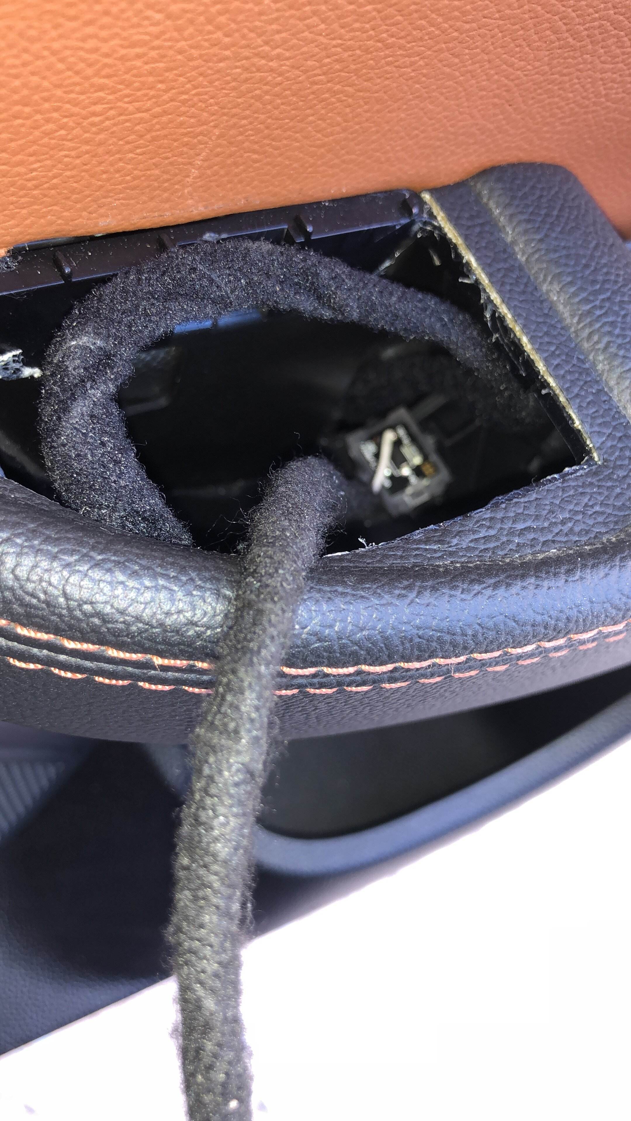

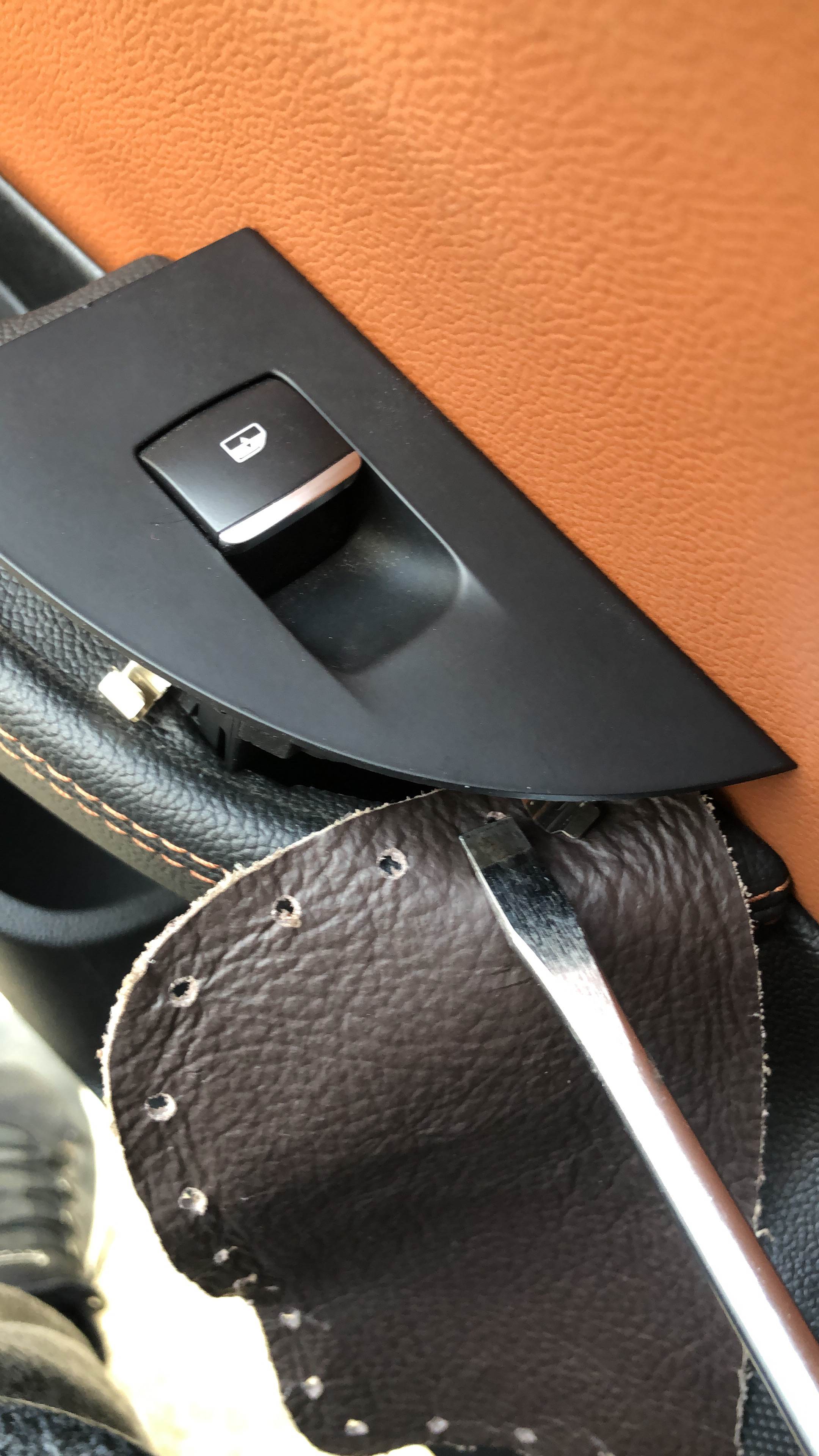

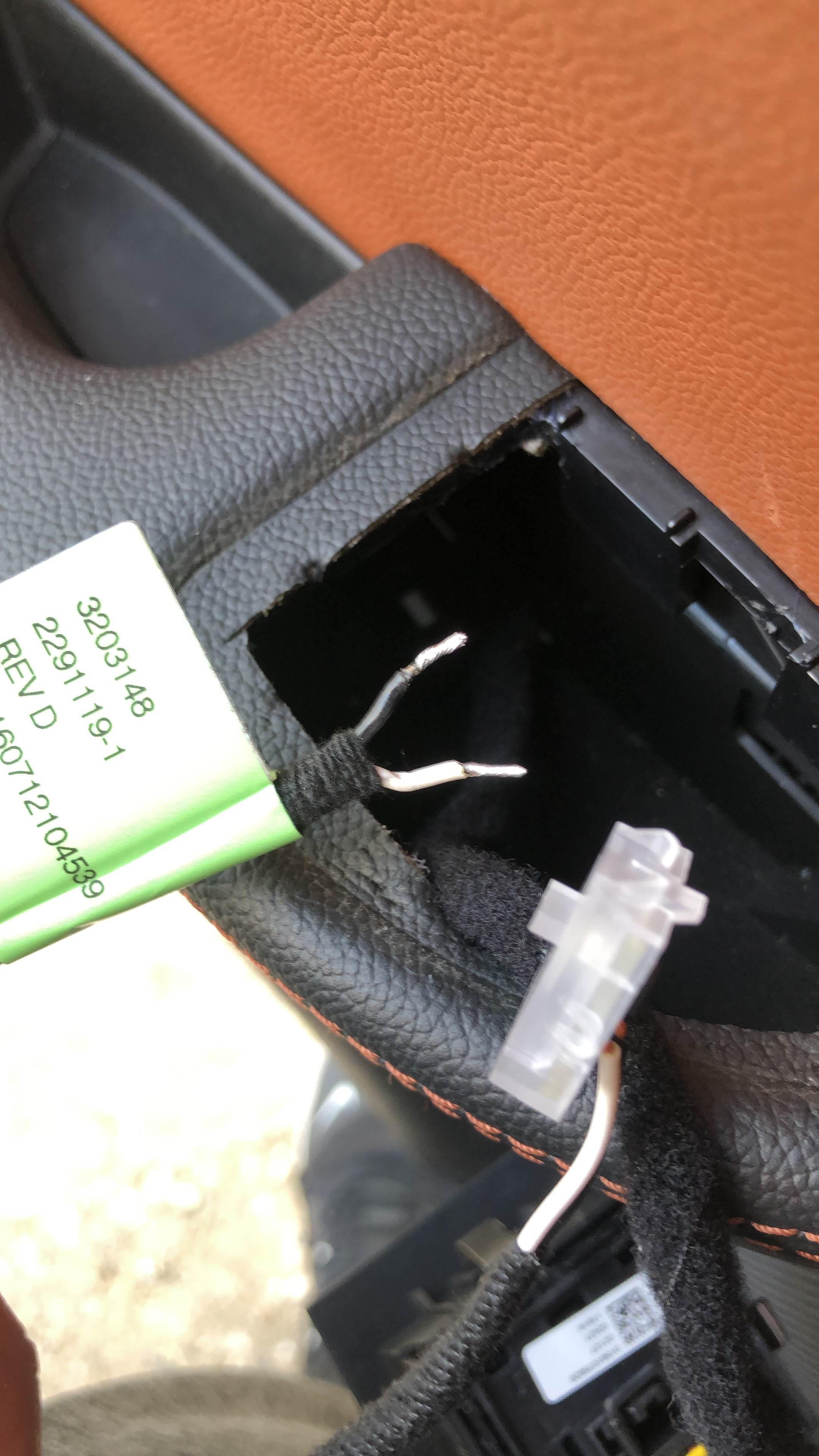

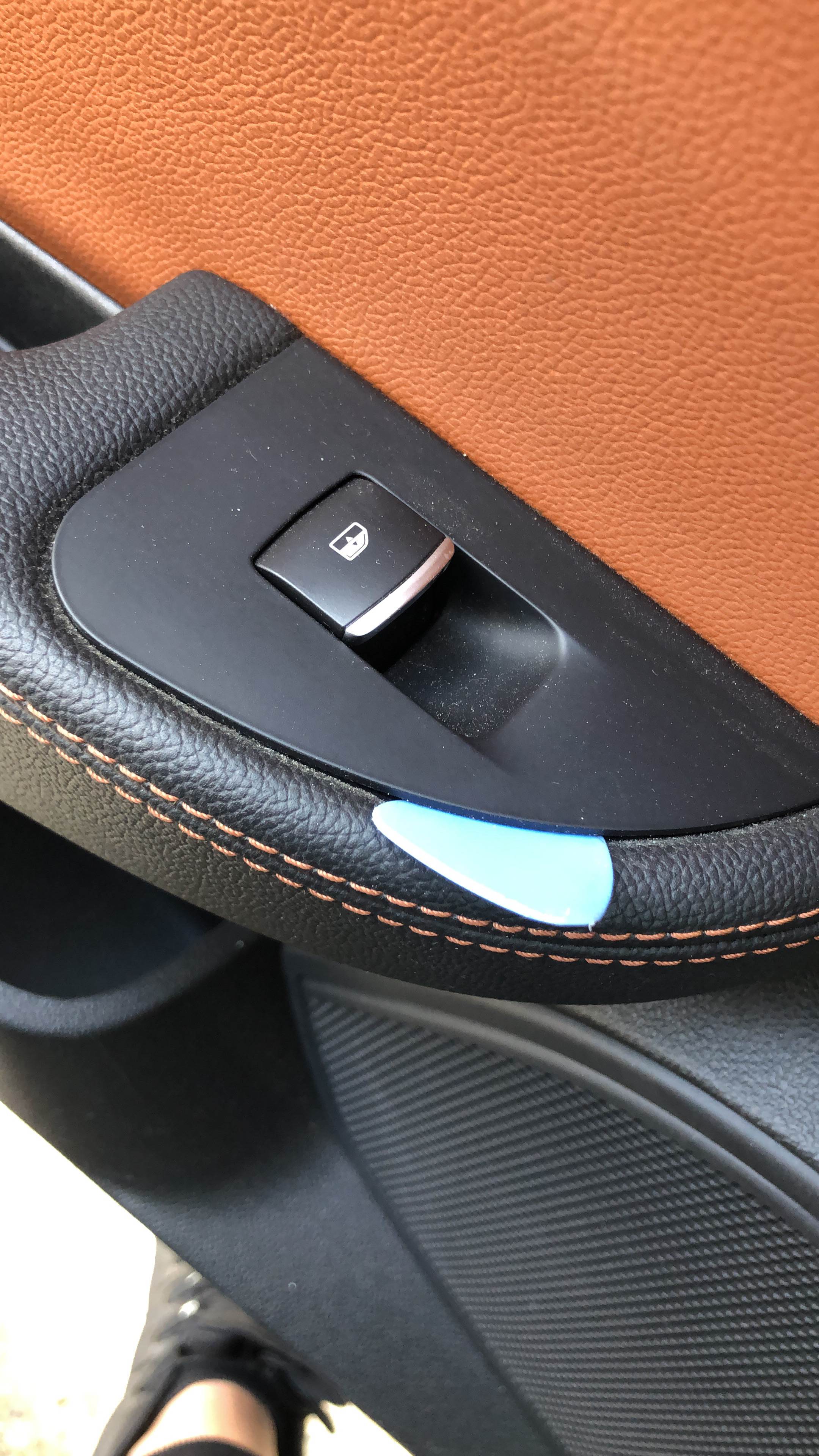

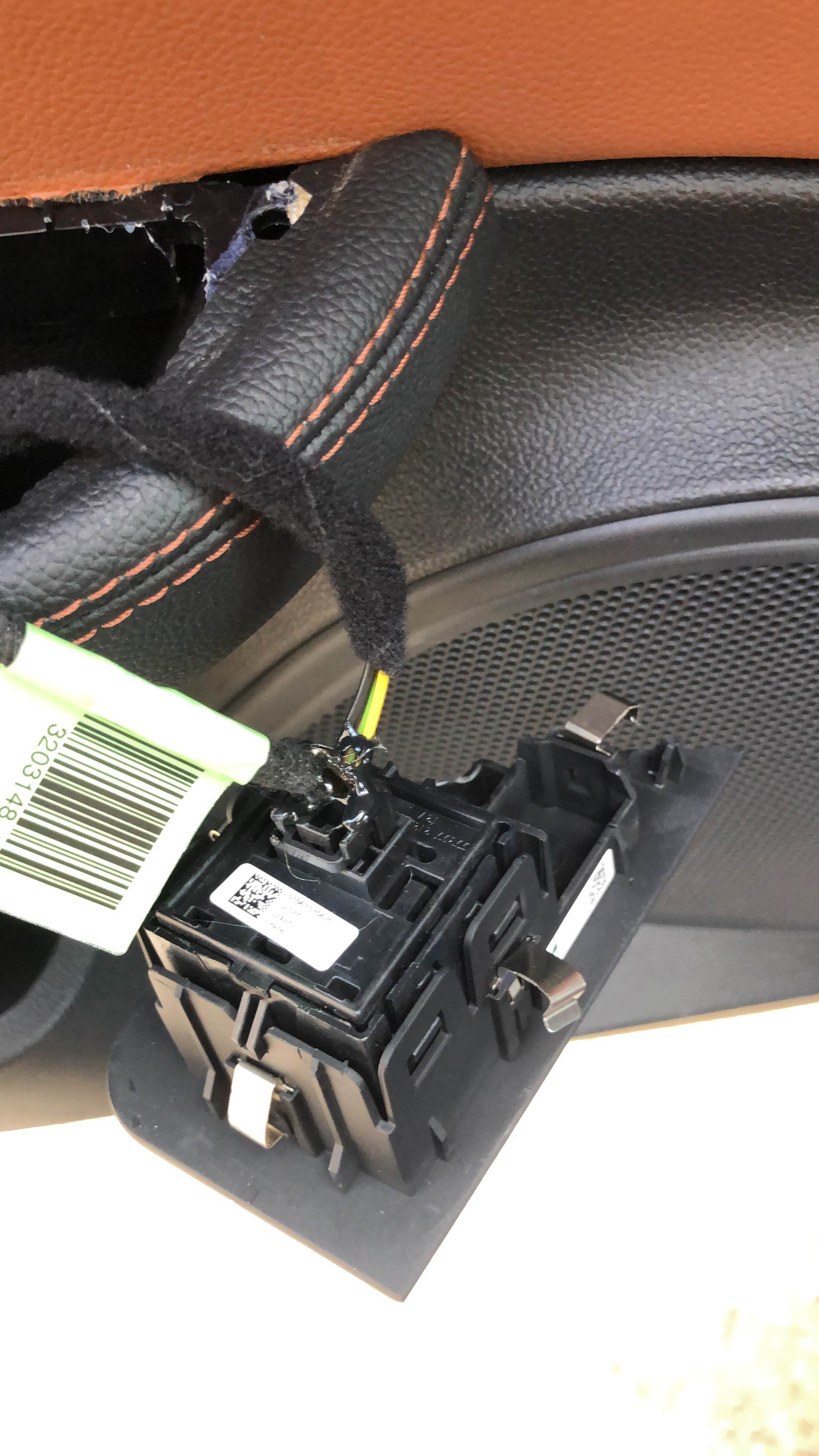

Segui la guida qui sul forum in allegato trovi le foto che del lavoro che ho fatto io

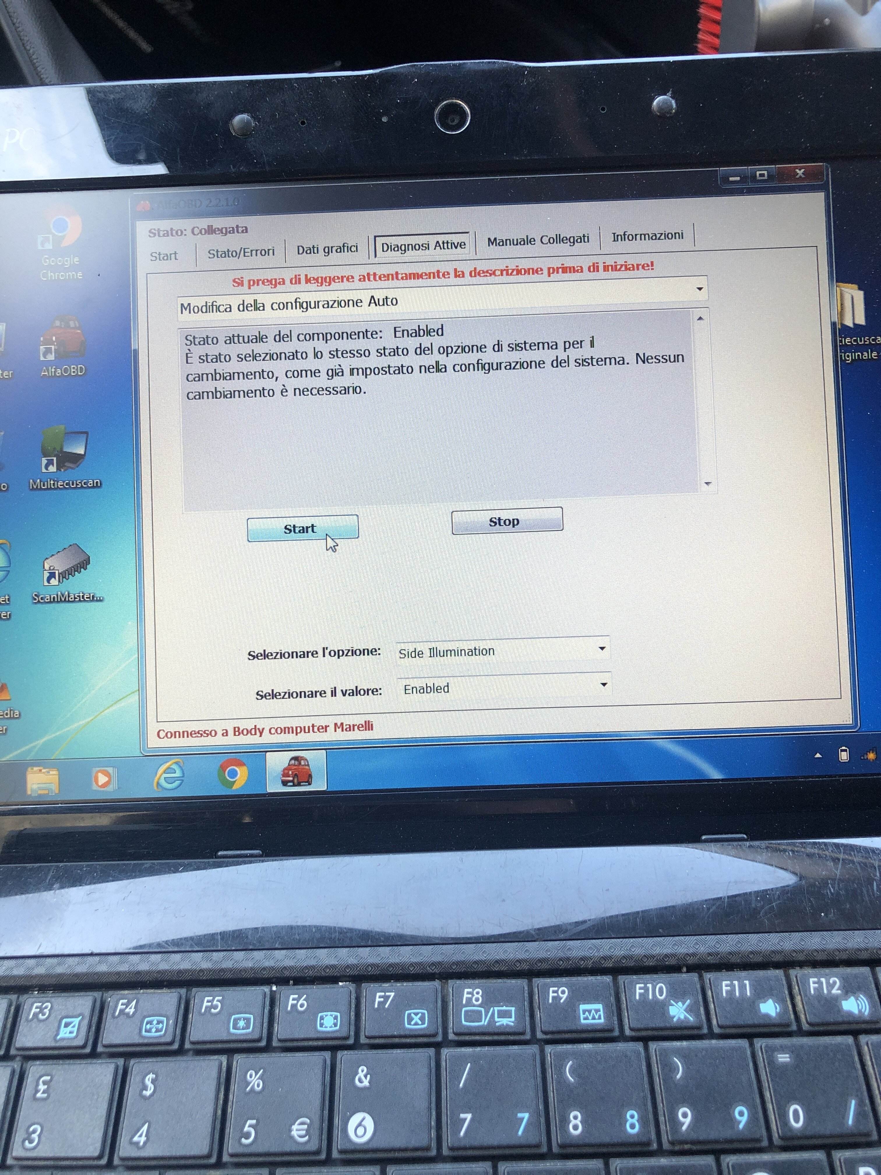

Ragazzi risolto, se dovesse capitare, con alfa obd bisogna riattivare la funzione Side illumination! Tutto ok!

La funzione Ambient Lightning era già su enabled infatti se aprivo gli sportelli funzionavano! Per la marcia invece ho abilitato Side illumination
