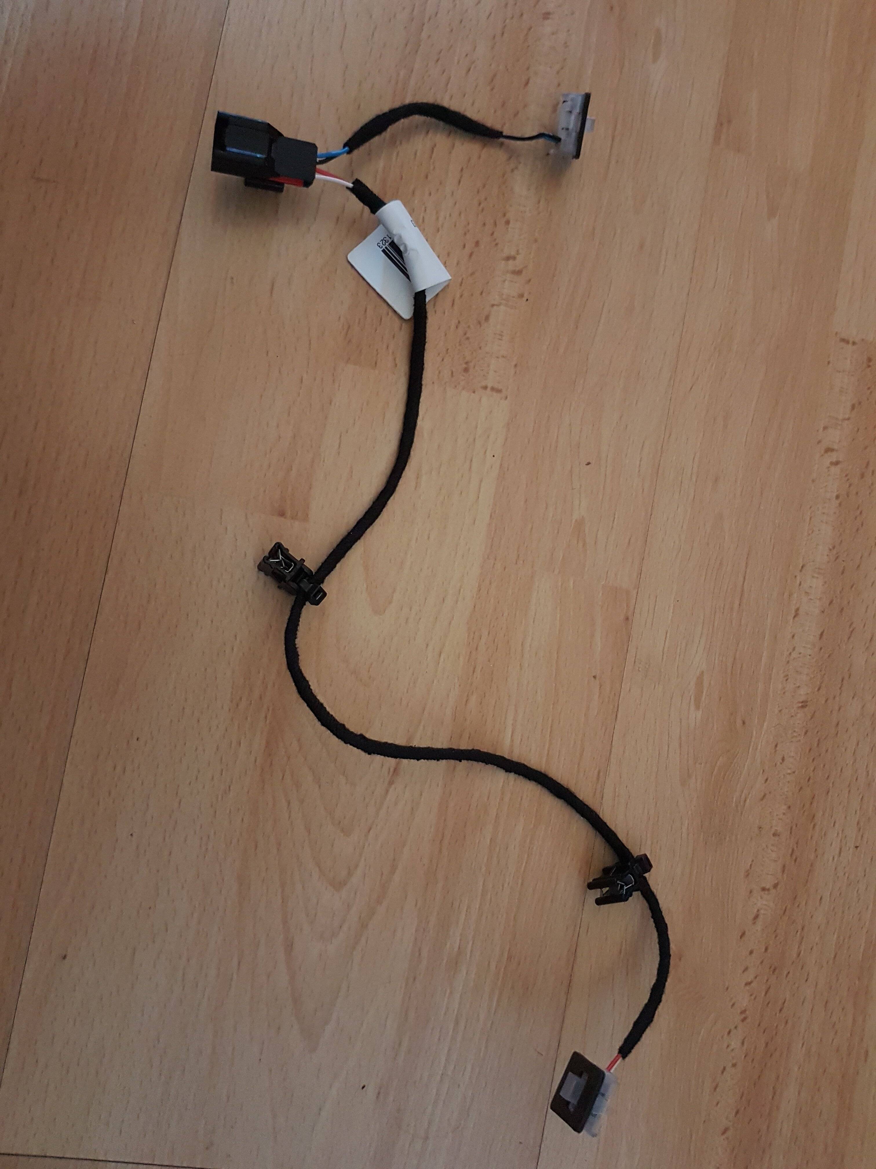

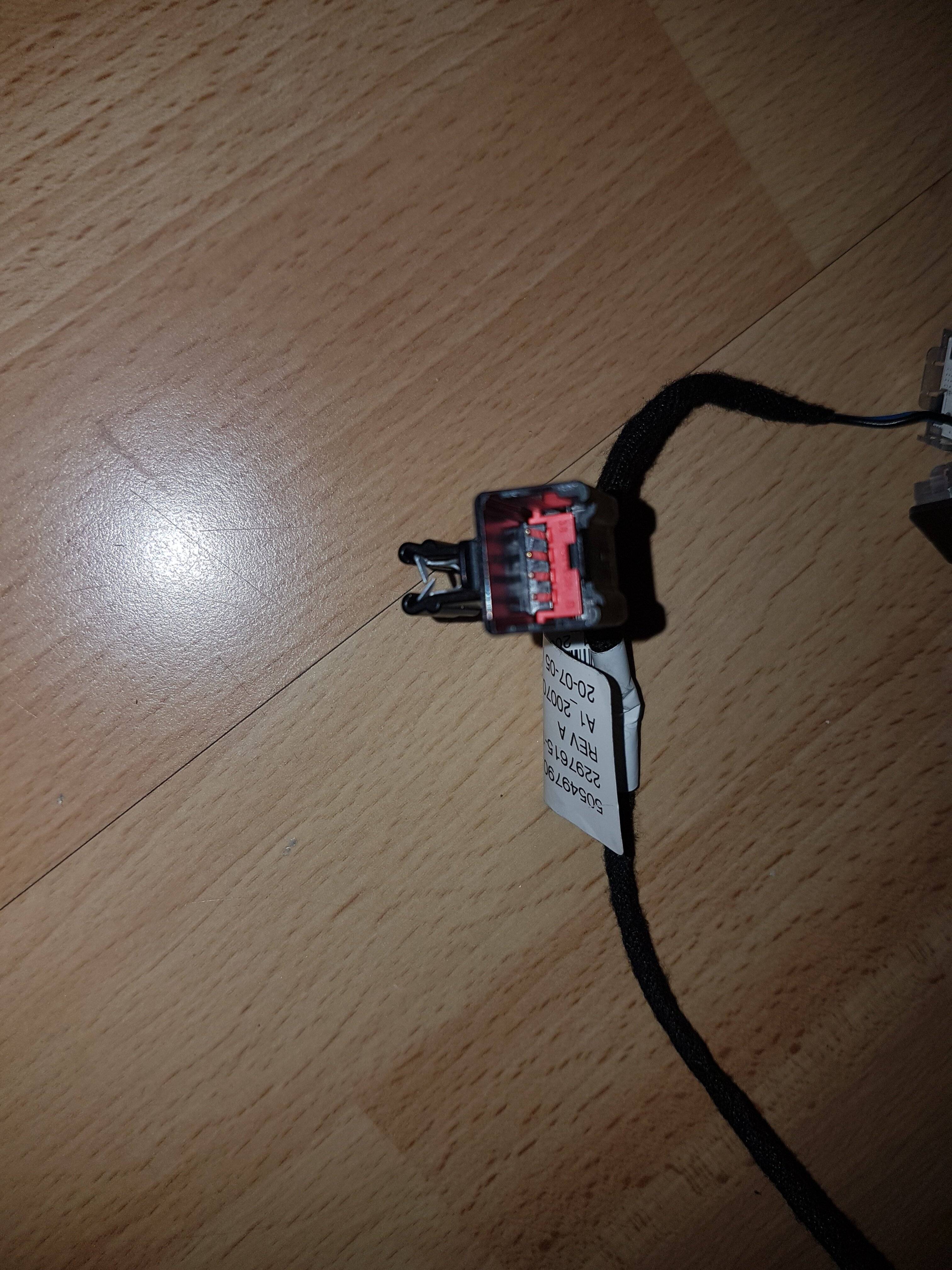

Sto istallando il pack luci sottoplancia. Lato guida ho trovato tutti e due i cavi d'alimentazione, peró non riesco a trovare il cavo di alimentazione sul lato passeggero. É un cavo con 4 pin. Sapete dove puó essere nascosto ?
Allego le foto del cavo led
Grazie del vostro aiuto
