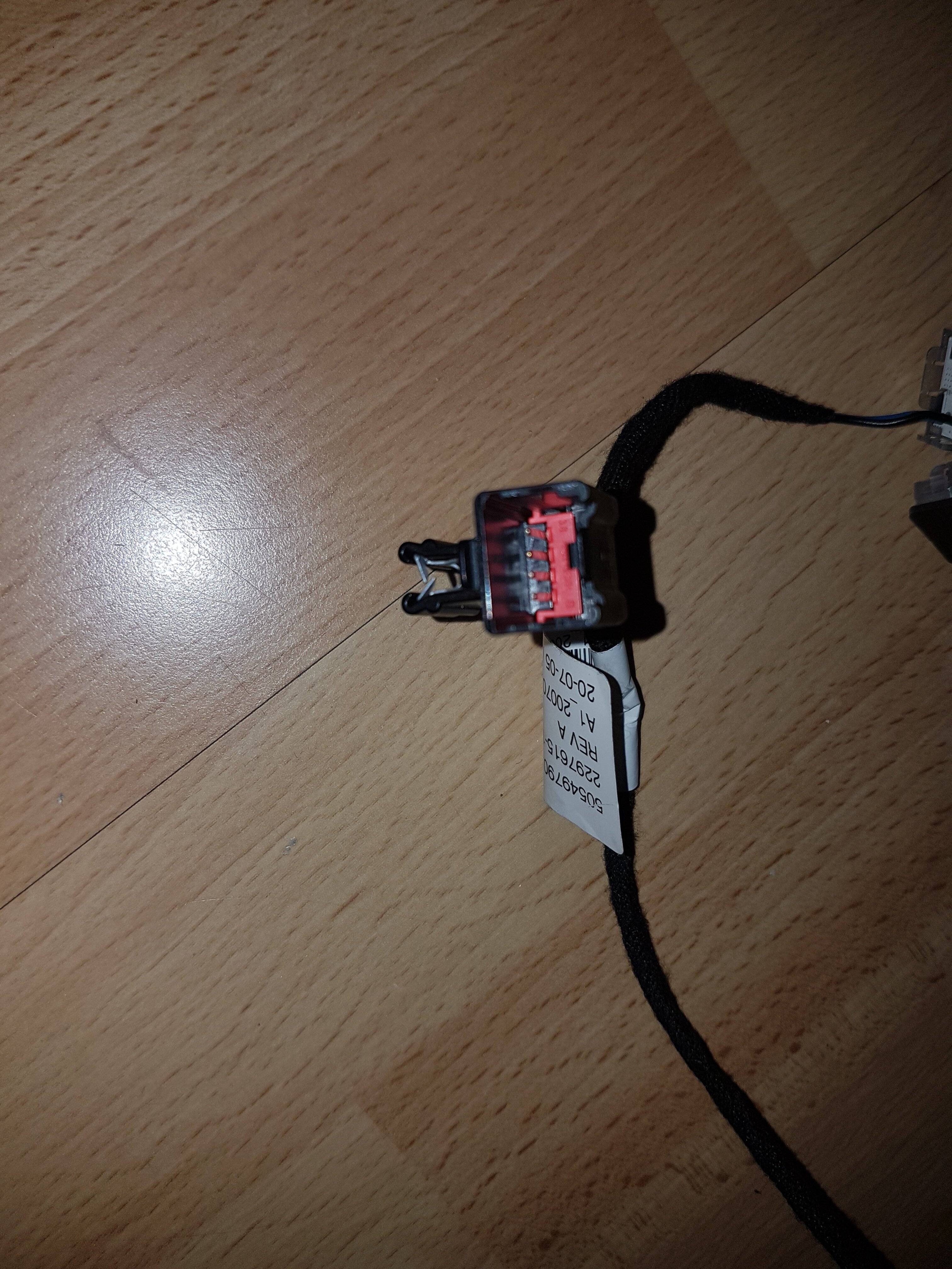

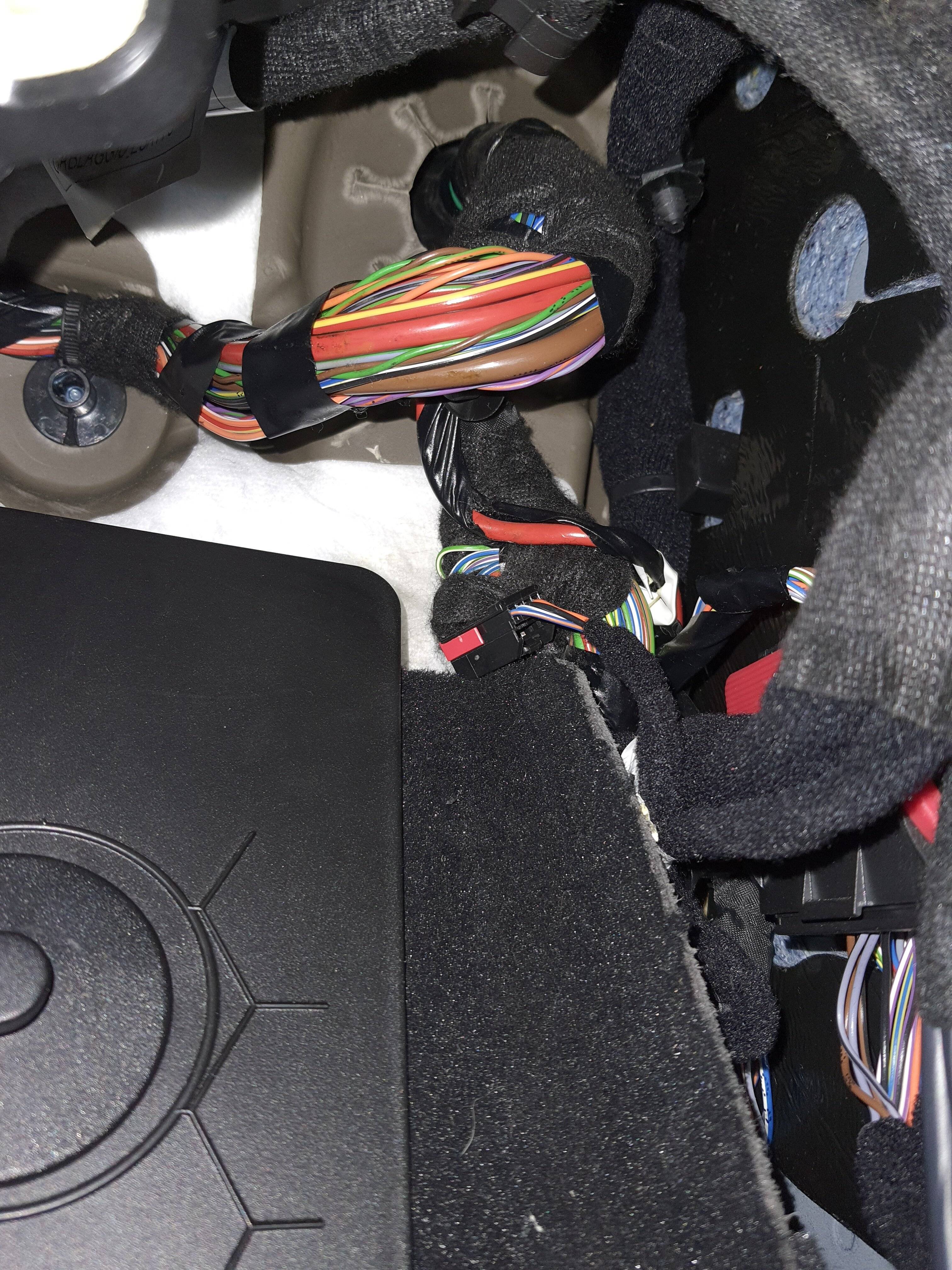

Oggi ho installato le luci ambiente sulla mia Stelvio di Sett.2017.
I cablaggi erano presenti:
Lato guida quello di destra era nascosto dietro il battitacco mentre quello di sinistra era nastrato a fianco del piantone ma completamente visibile.
Lato passeggero: era tra il rivestimento del pianale e la parte alta del battitacco.
Un sentito ringraziamento all'utente ed amico Diabolik 73 che mi ha fornito tutto il materiale originale e preziosi consigli su dove cercare i cavi.

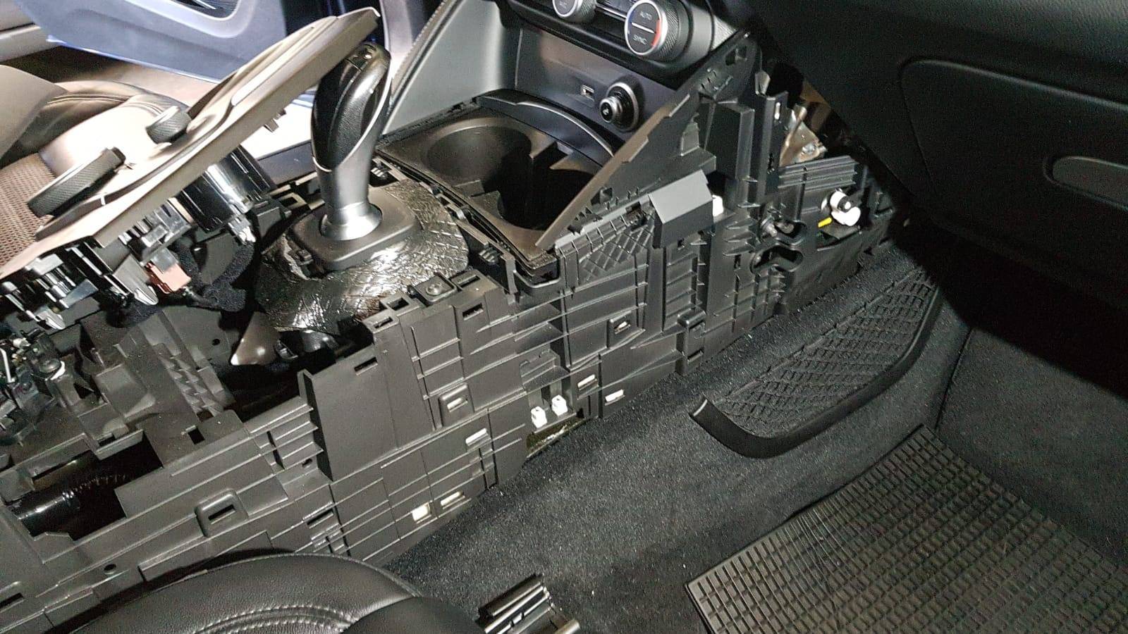

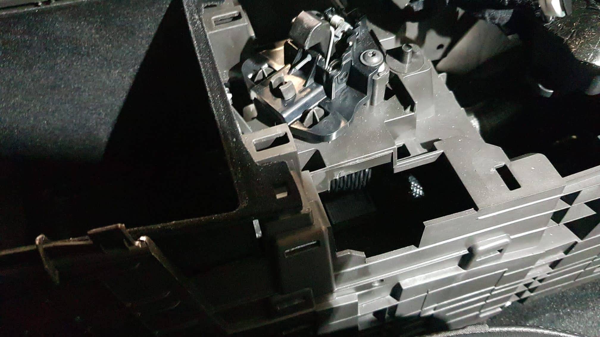

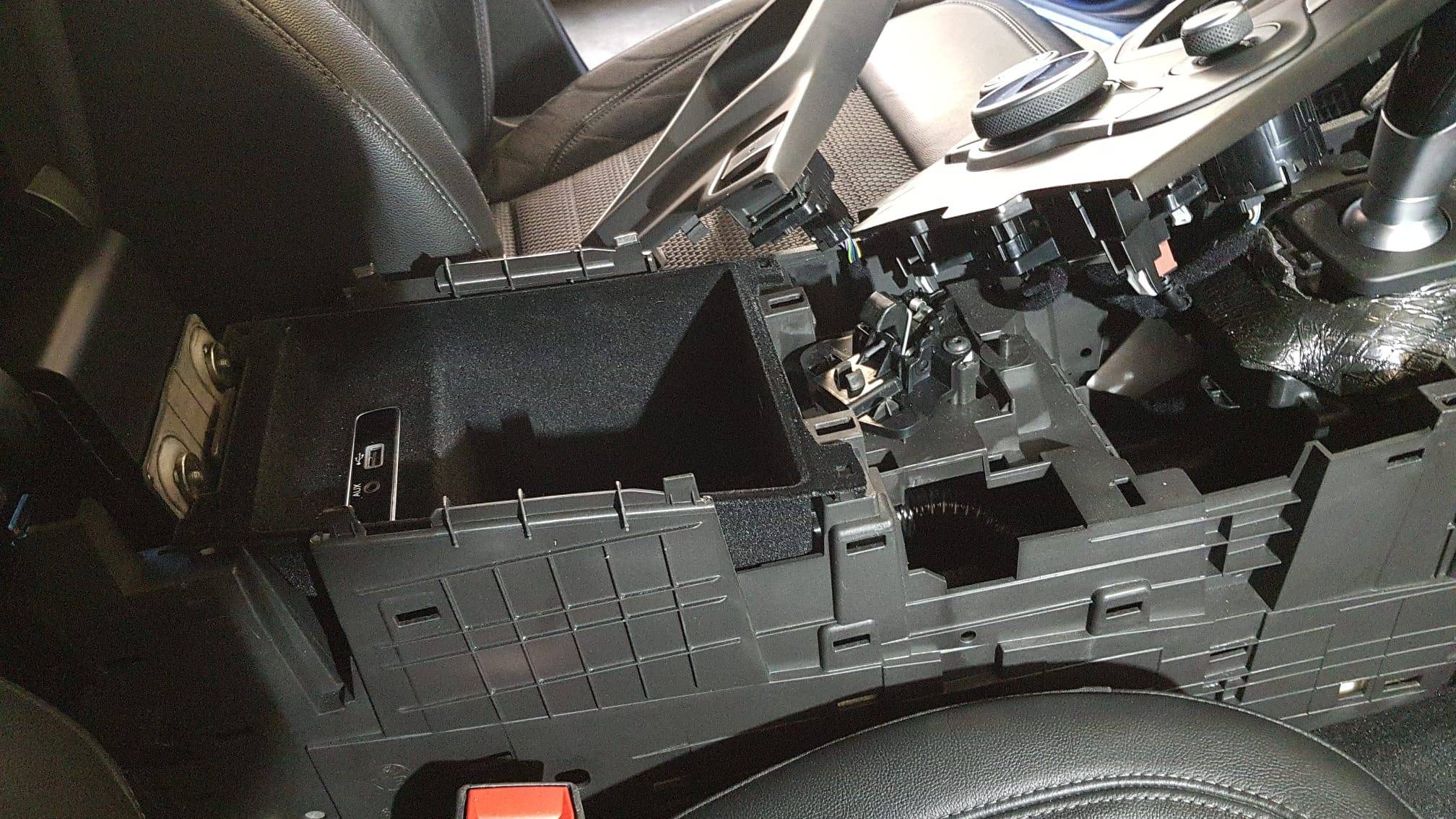

Per installare le luci che illuminano i portabicchieri deve essere smontato completamente il tunnel che ha un sistema di viti di fissaggio diverse rispetto a quello della Giulia.
Un lavoro che solo un elettrauto abituato a questo genere di lavori puo' eseguire.
Farlo la prima volta ci vogliono circa 3 ore di lavoro.

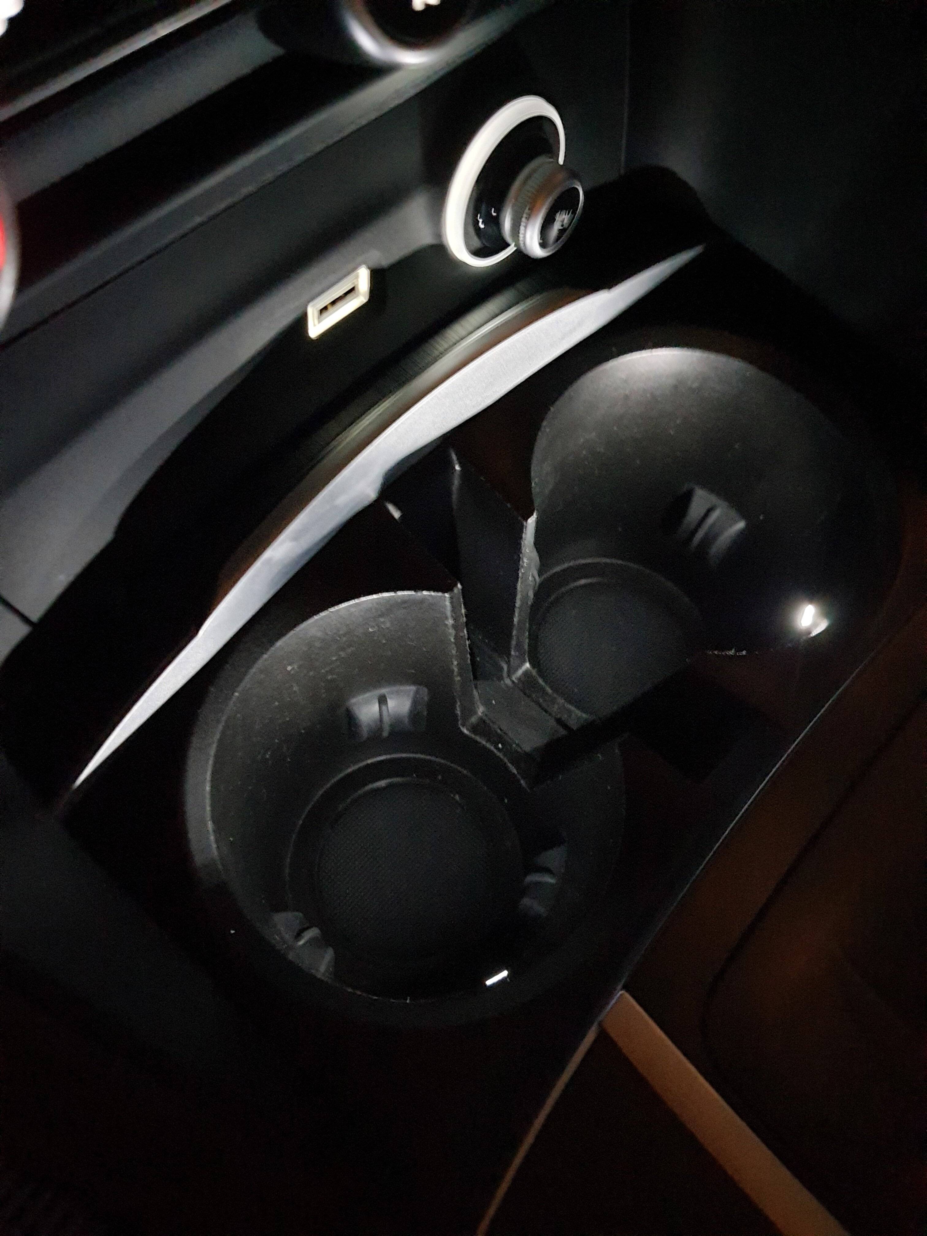

Chiedo scusa, ma i fori per la luce dovrebbero esserci? Vorrei aumentare l’illuminazione ma non ho nessun foro/luce ne sul portabicchiere ne sulle portiere
Nel portabicchiere dovrebbero essere presenti.
