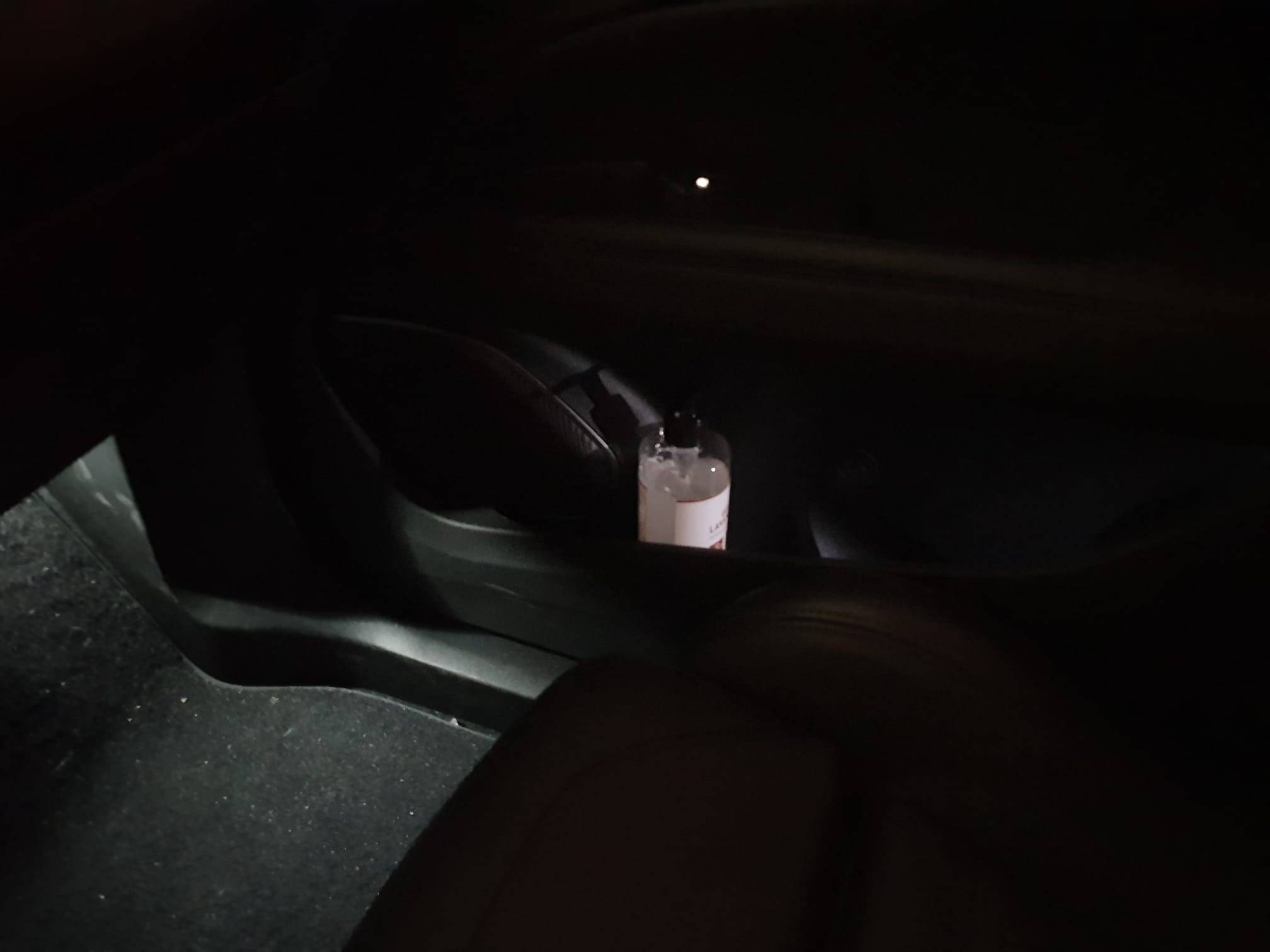

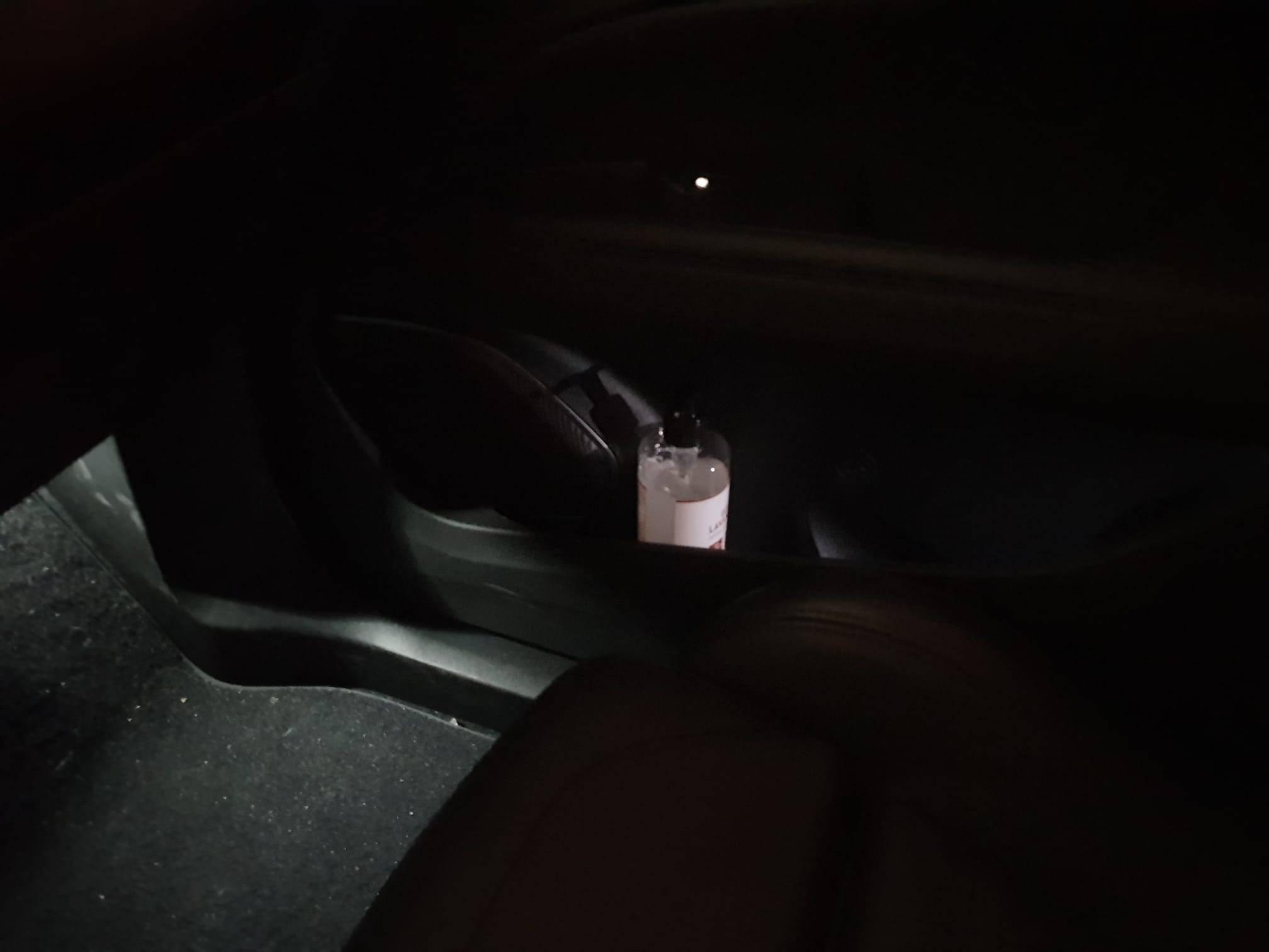

eccoli :)

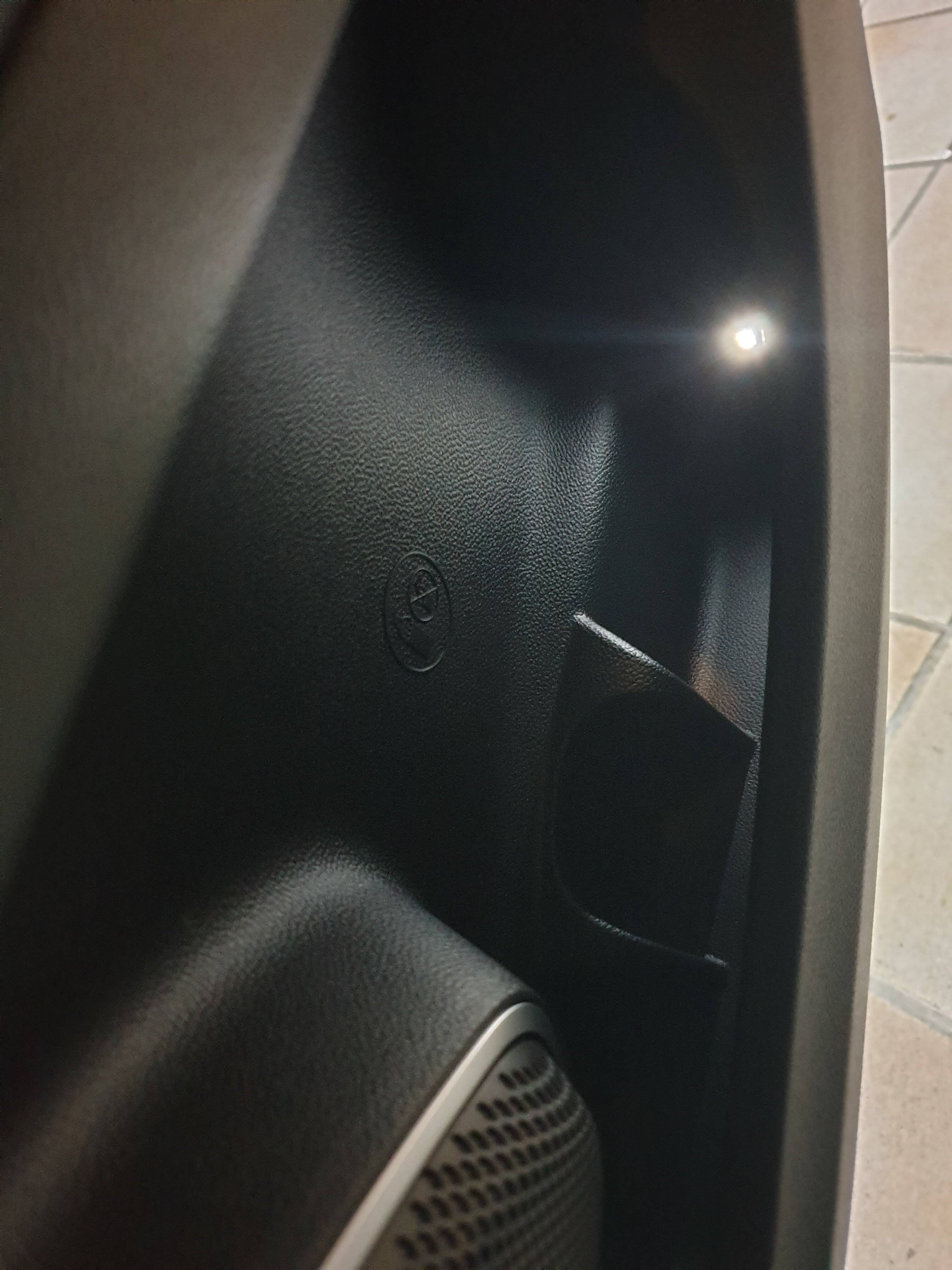

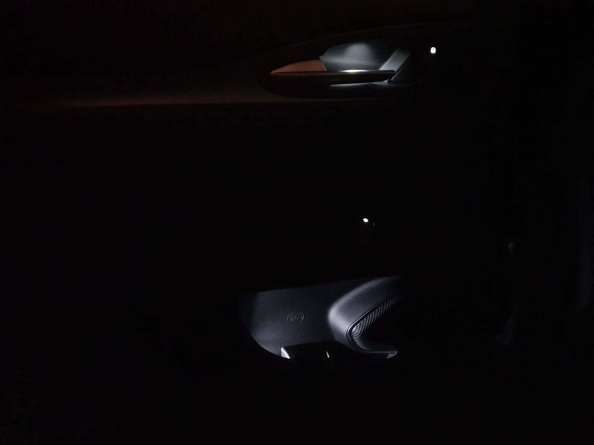

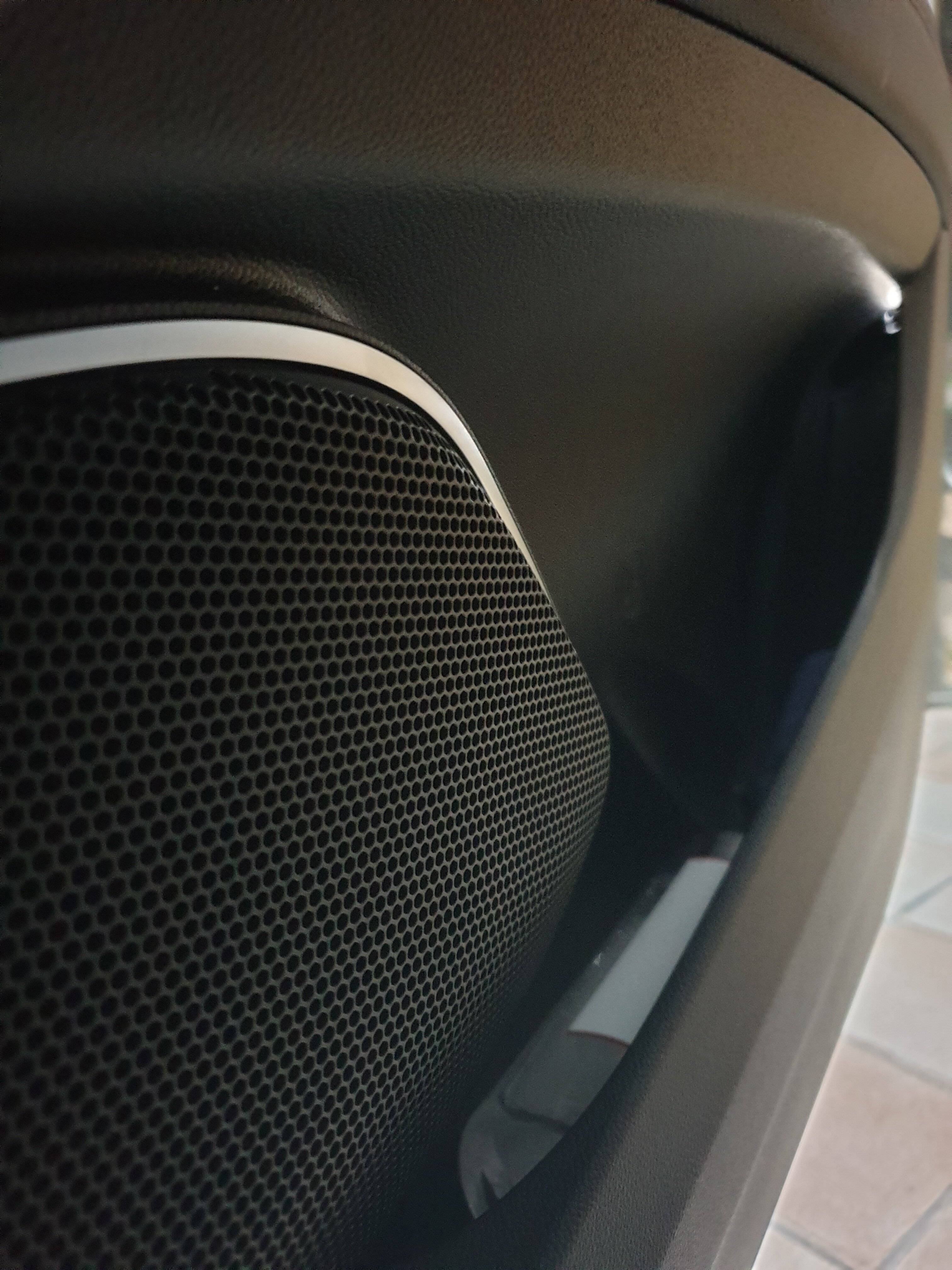

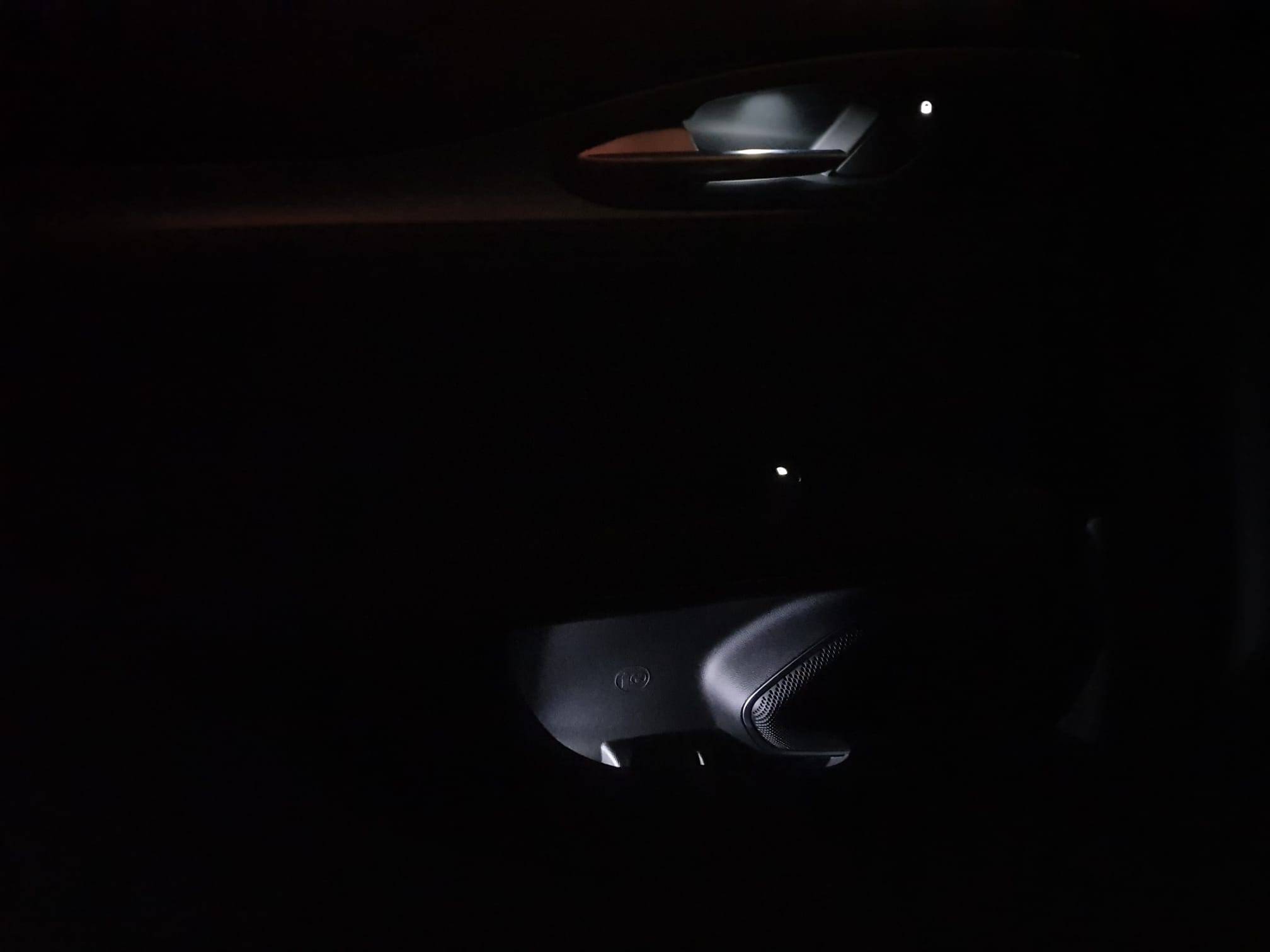

Ed eccomi all'epilogo finale.
Montato stasera anche i led nelle tasche portiere...e sì, sono tutti e 4, i codici sono gli stessi dei led portabicchieri (che poi stesso led è anche usato per la luce maniglia se a qualcuno mancasse).
Tempo di montaggio, circa 2-2,5 ore, contando che ho buona manualità nello smontaggio auto.
Difficoltà, medio bassa direi...seguendo un video che vi linko qui sotto i rivestimenti si tolgono senza grosse sorprese, basta fare attenzione alla forza che si usa per staccare i vari pezzi (cornici, pannello comandi vetro, rivestimento porta dalla porta stessa) per cercare di non rompere i ganci sottostanti.
Inconvenienti, i catadiottri anteriori...consiglio già di ordinarli prima di iniziare il lavoro, uno su due si è rotto anche facendo attenzione.
NOTA, per le porte posteriori non serve togliere i catadiottri, nè il pannello comandi vetro).
Per quanto riguarda il collegamento come già scritto, è necessario usare un rubacorrente sul filo del led maniglia.
Tutorial smontaggio pannello anteriore
Considerazioni finali: Con tutto il pack luci montato l'abitacolo in guida notturna risolta mooolto più illuminato (anche settando al minimo la luminosità), può piacere o meno ma di fatto tutta l'auto sembra un po' più coerente con i giorni nostri. Utili senza dubbio i led nelle tasche anteriori, in realtà il beneficio maggiore è su quelle posteriori, complice il tetto panoramico (e quindi la plafoniera posteriore in posizione arretrata rispetto al non tetto) prima di montare i led nelle tasche al posteriore era praticamente tutto buio! Nelle portiere anteriori invece l'effetto si nota molto molto meno.

Grande, bel risultato e anche reportage. Sono solo frenato dalla totale non-voglia di mettermi a smontare di brutto il tunnel e peggio ancora le porte, altrimenti l'avrei già fatto, anche sulla scorta di quello che racconti del risultato finale!

ben fatto...bravo!
Io ho tutto l'occorrente......prima o poi lo farò pure io ( lo farò montare...preferisco ).
Ma era così difficile illuminare pure la parte posteriore dei piedi? In Alfa/ex FCA si "perdono in un bicchier d'acqua" 🤦‍♂️ !
Guarda in realtà è meno complicato di quello che sembra...in dieci minuti il pannello porta vien giù. Consiglio solo di avere un po di manualità nello smontare interni auto, giusto per non rompere clip o non segnare i pannelli.
Oltre ovviamente a un kit di leve in plastica, quello è fondamentale

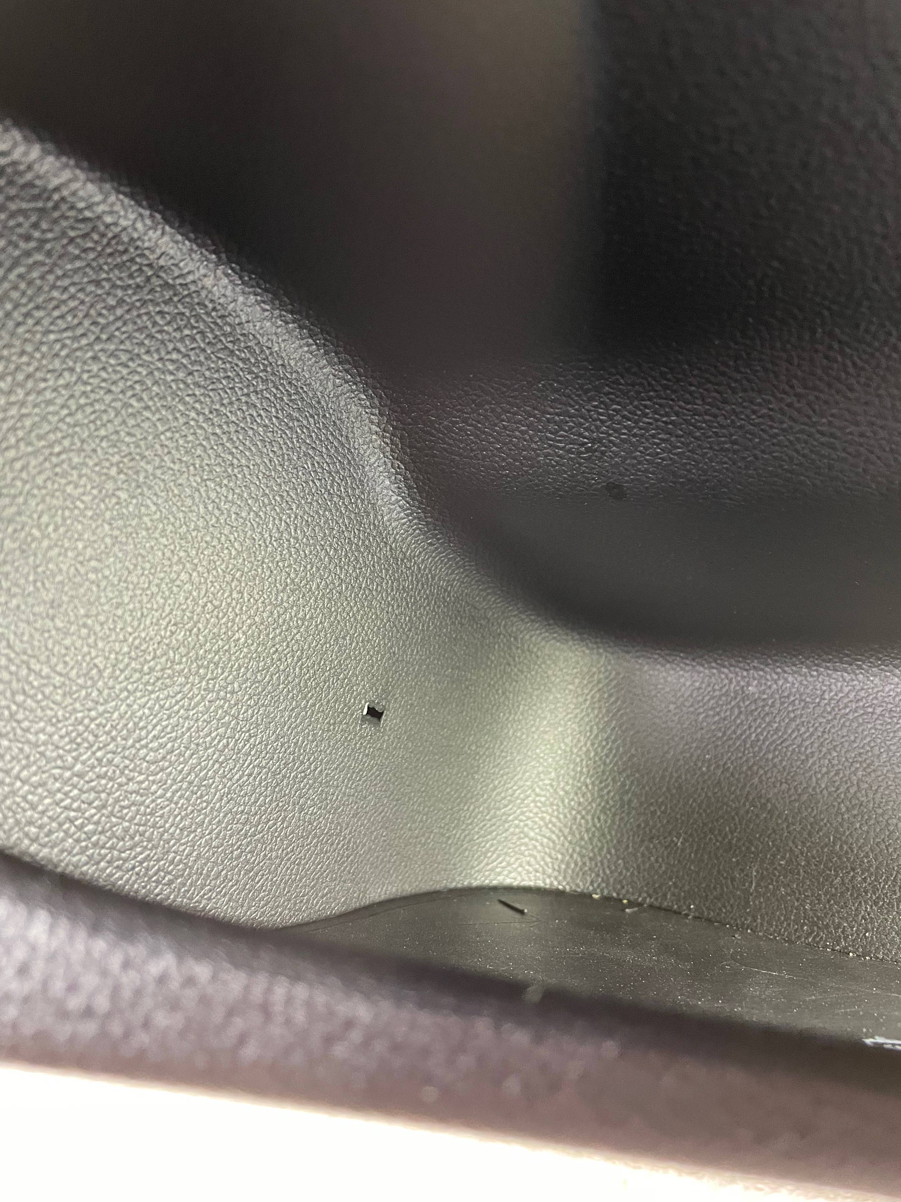

Chiedo una cortesia: io ho controllato nei miei pannelli ma non ho i fori ..Potresti mettere le stesse foto ma di giorno cosi' da vedere l'esatta posizione dove si trovano i led? Grazie!

Li hai sicuramente i fori, non so se le foto ti aiutano...sulla portiera anteriore sono nella parte più alta della tasca verso il bordo più esterno della porta, in pratica all'apice dell'angolo acuto che fa la tasca internamente.
Nella portiera posteriore invece sempre verso la parte finale della porta, a un 3-4cm dal basso della tasca.
Comunque vedo dura che abbiano fatto stampi per i rivestimenti in due versioni...sicuramente i fori le hanno tutte.

Trovati! Ti ringranzio e ringrazio l'utente Diabolik che mi ha aiutato anche lui con altre foto!
Ora mi procuro il tutto.
