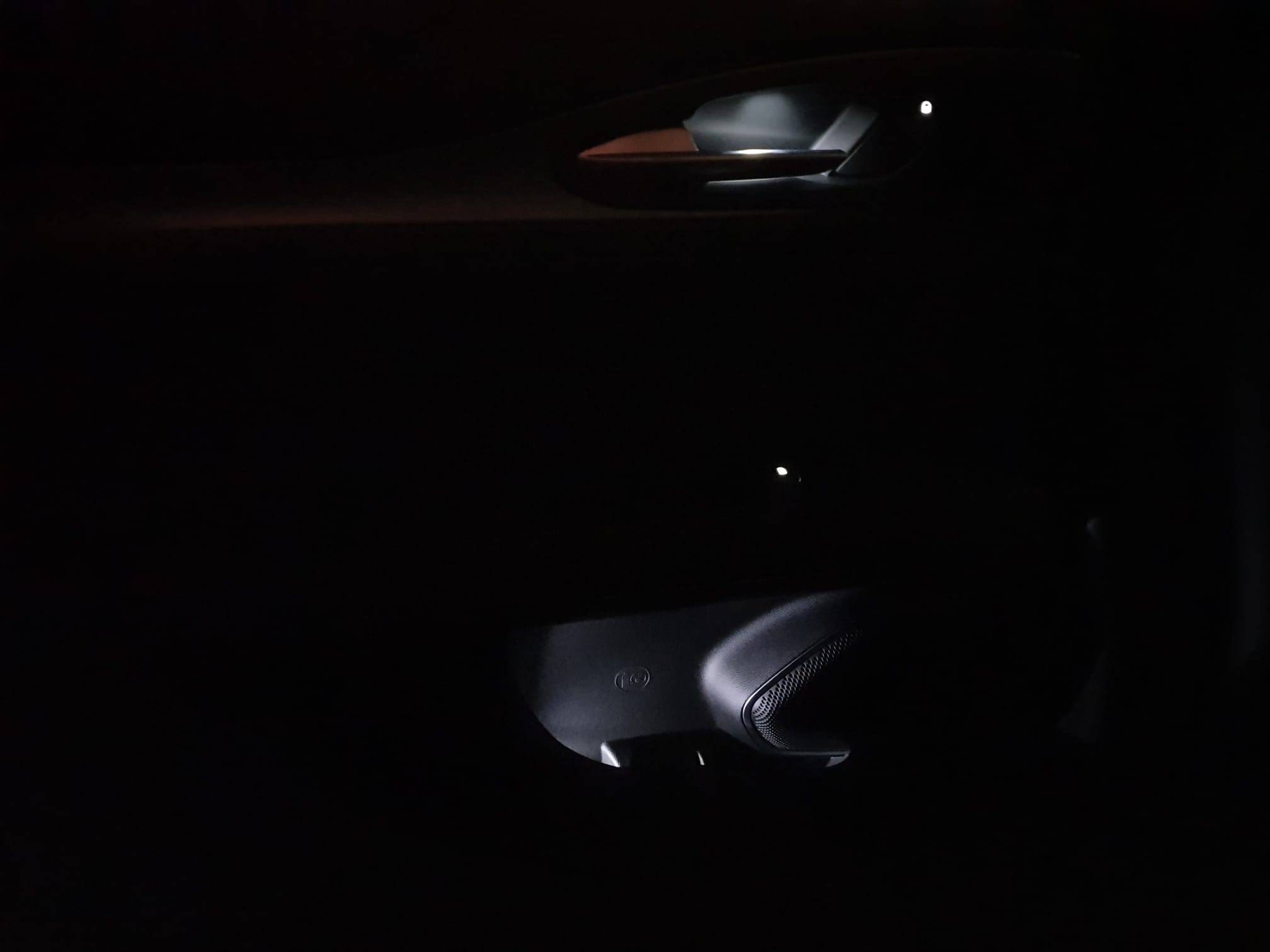

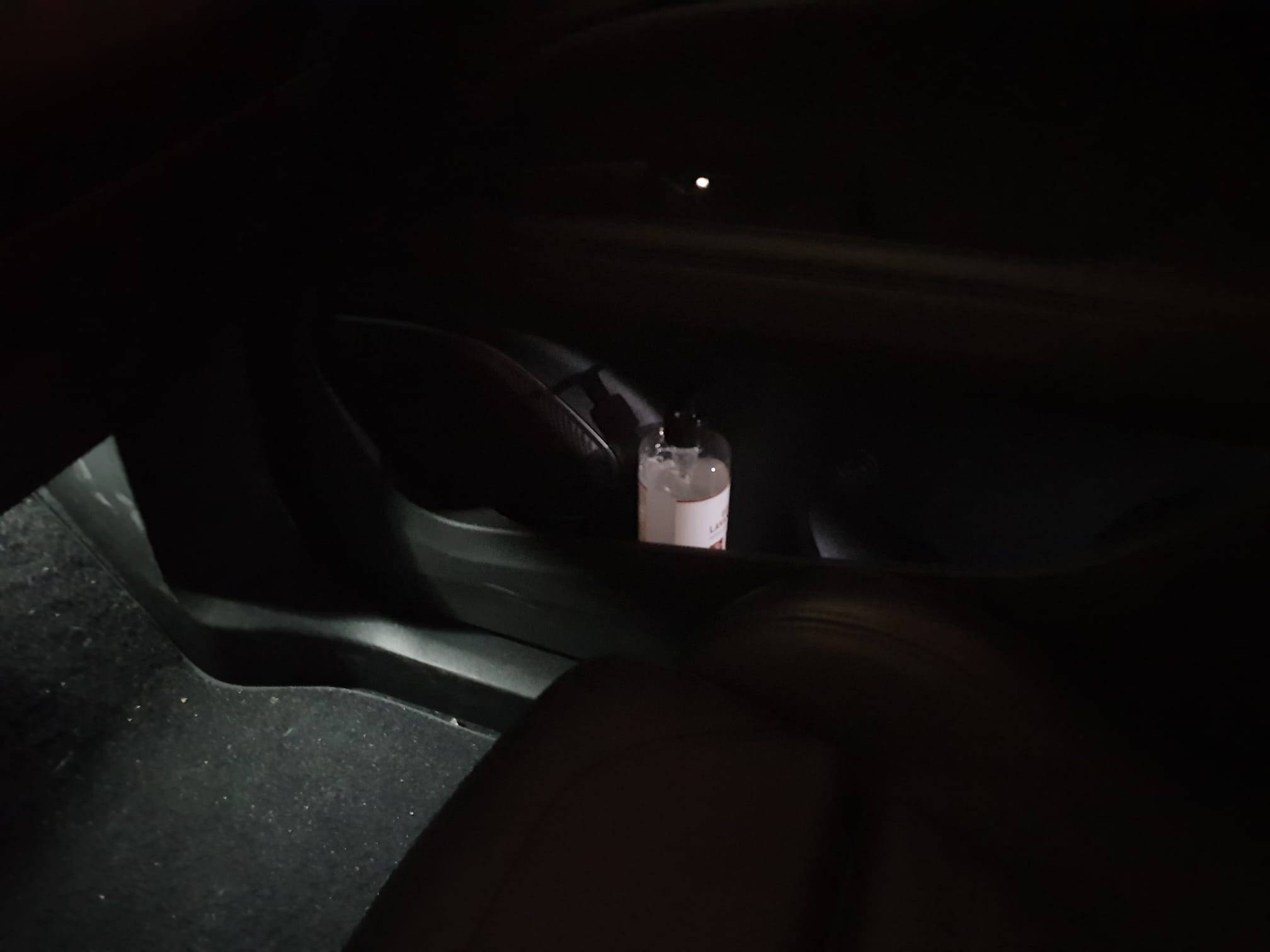

Ed eccomi all'epilogo finale.
Montato stasera anche i led nelle tasche portiere...e sì, sono tutti e 4, i codici sono gli stessi dei led portabicchieri (che poi stesso led è anche usato per la luce maniglia se a qualcuno mancasse).
Tempo di montaggio, circa 2-2,5 ore, contando che ho buona manualità nello smontaggio auto.
Difficoltà, medio bassa direi...seguendo un video che vi linko qui sotto i rivestimenti si tolgono senza grosse sorprese, basta fare attenzione alla forza che si usa per staccare i vari pezzi (cornici, pannello comandi vetro, rivestimento porta dalla porta stessa) per cercare di non rompere i ganci sottostanti.
Inconvenienti, i catadiottri anteriori...consiglio già di ordinarli prima di iniziare il lavoro, uno su due si è rotto anche facendo attenzione.
NOTA, per le porte posteriori non serve togliere i catadiottri, nè il pannello comandi vetro).
Per quanto riguarda il collegamento come già scritto, è necessario usare un rubacorrente sul filo del led maniglia.
Tutorial smontaggio pannello anteriore
Considerazioni finali: Con tutto il pack luci montato l'abitacolo in guida notturna risolta mooolto più illuminato (anche settando al minimo la luminosità), può piacere o meno ma di fatto tutta l'auto sembra un po' più coerente con i giorni nostri. Utili senza dubbio i led nelle tasche anteriori, in realtà il beneficio maggiore è su quelle posteriori, complice il tetto panoramico (e quindi la plafoniera posteriore in posizione arretrata rispetto al non tetto) prima di montare i led nelle tasche al posteriore era praticamente tutto buio! Nelle portiere anteriori invece l'effetto si nota molto molto meno.

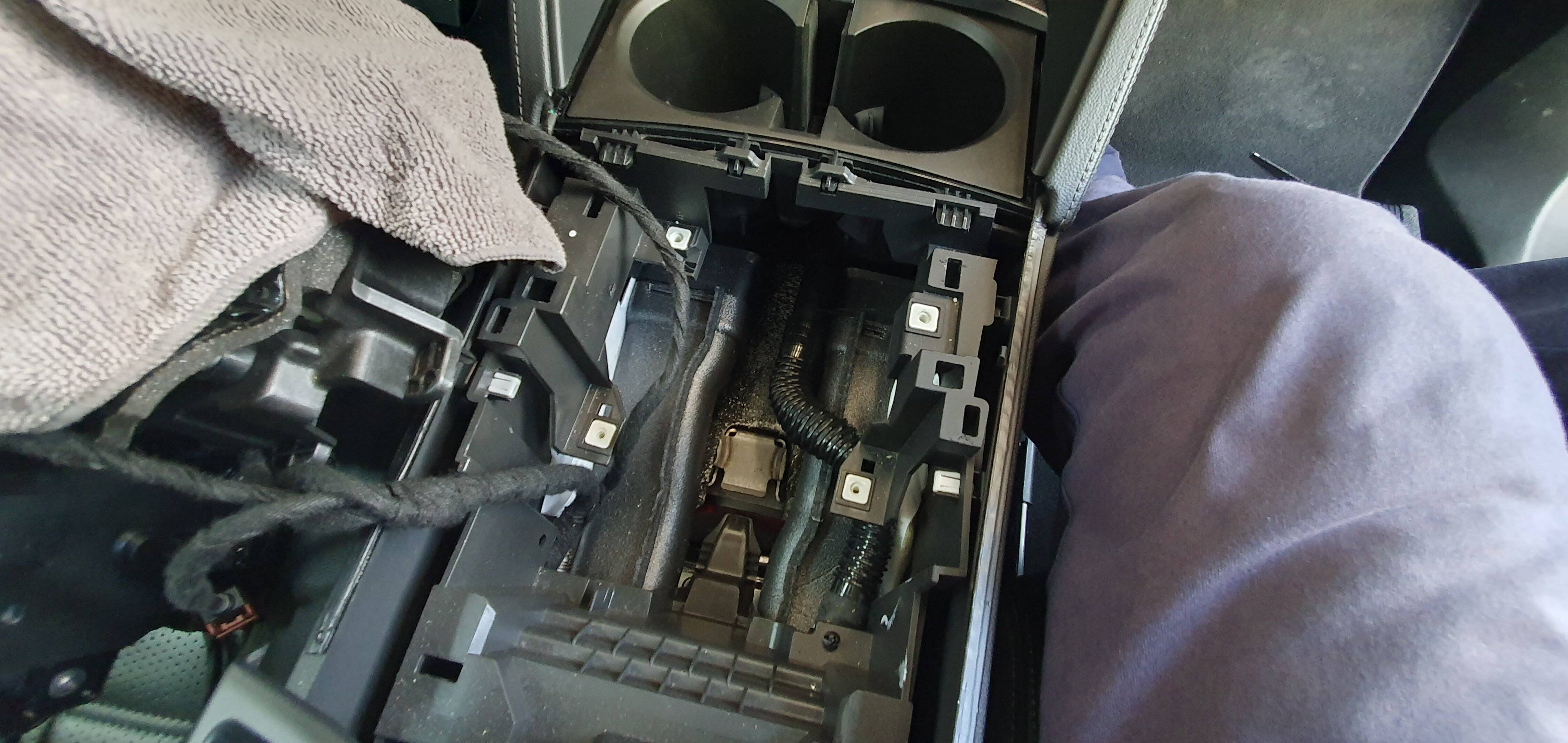

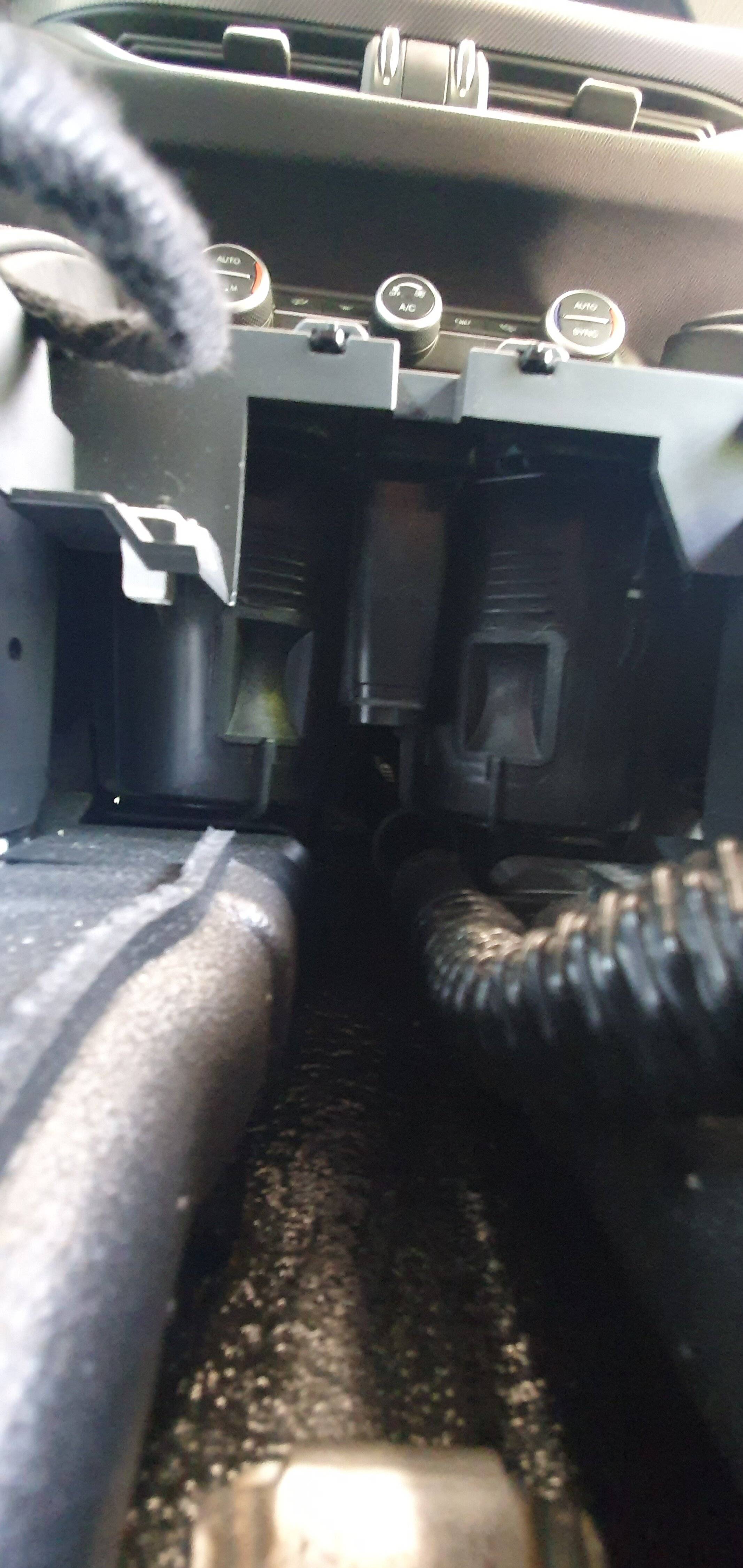

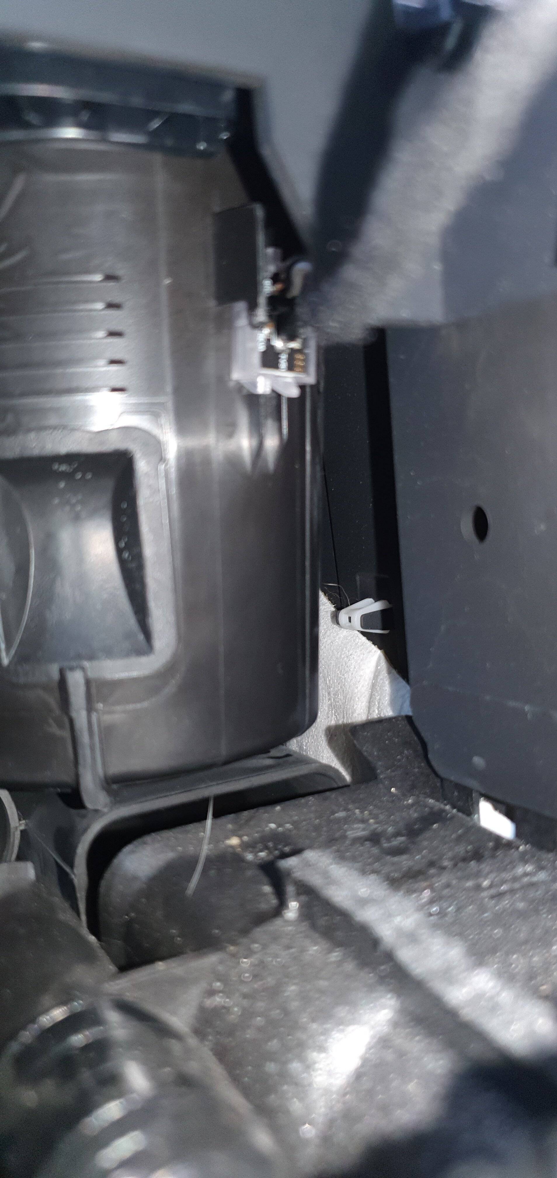

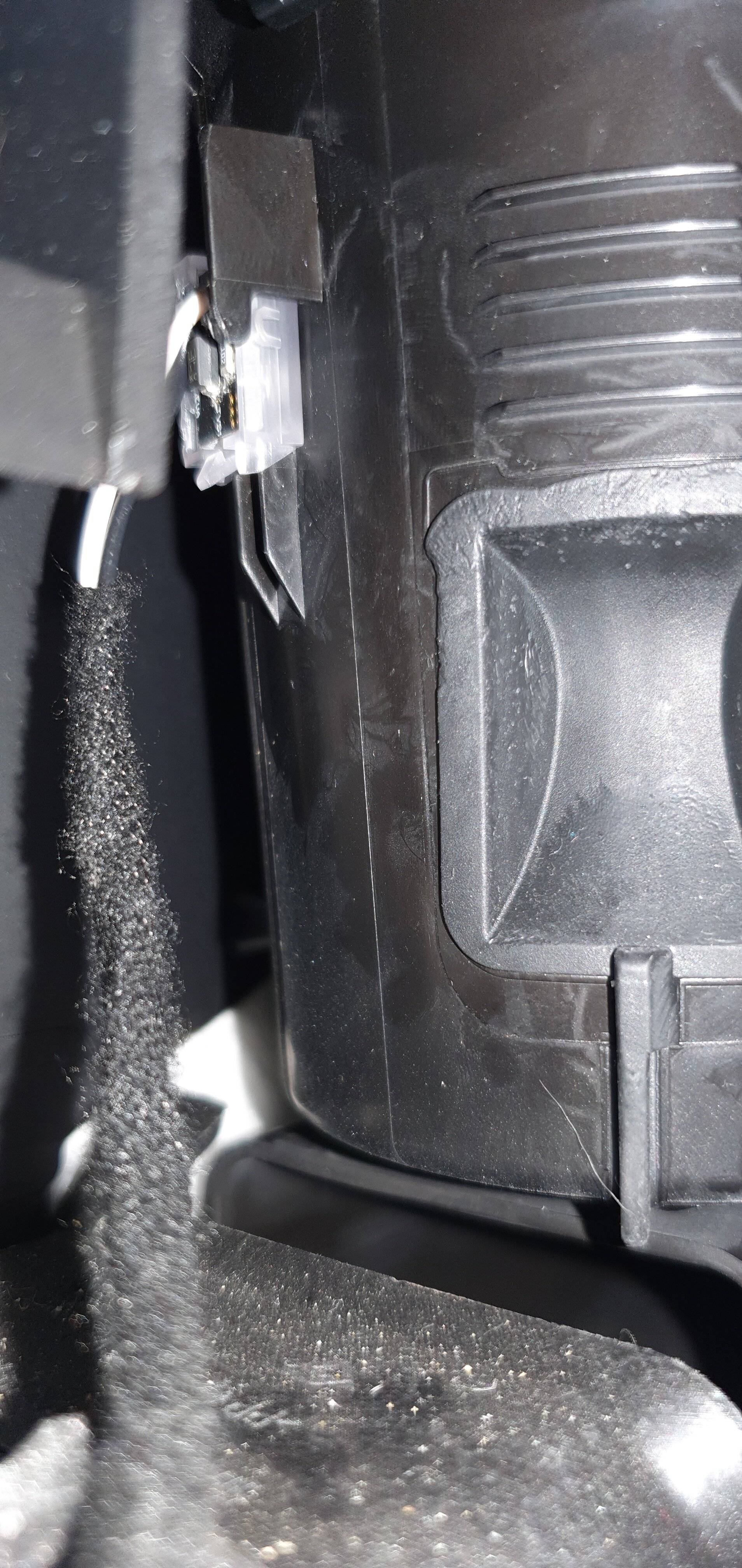

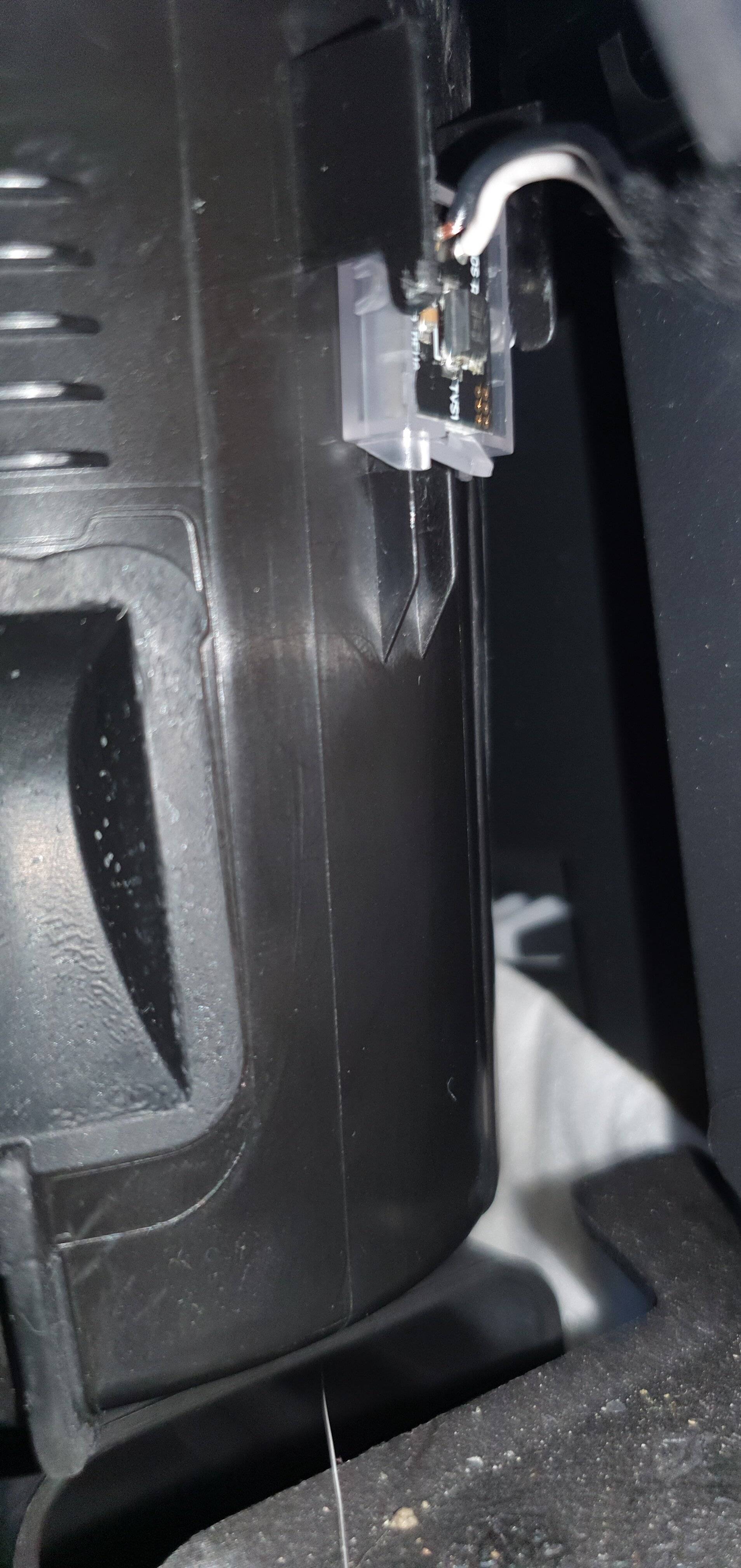

Oggio doppio molto tranqjine non reusiere a tirare fuori il tunnel ho montato i led en portaoggetti sotto clima ..senza smontare il tunnel...

L'unica cosa non indeve collegare a12 v non si può collegare a i cavi originalinprrfhe non sonno ....come succede nelle portiere..
Solamente si debe tollere la mascherina ( trim) e l leva con 4 vite...
Molti facciele ma lo ho scoperto tarde ...
