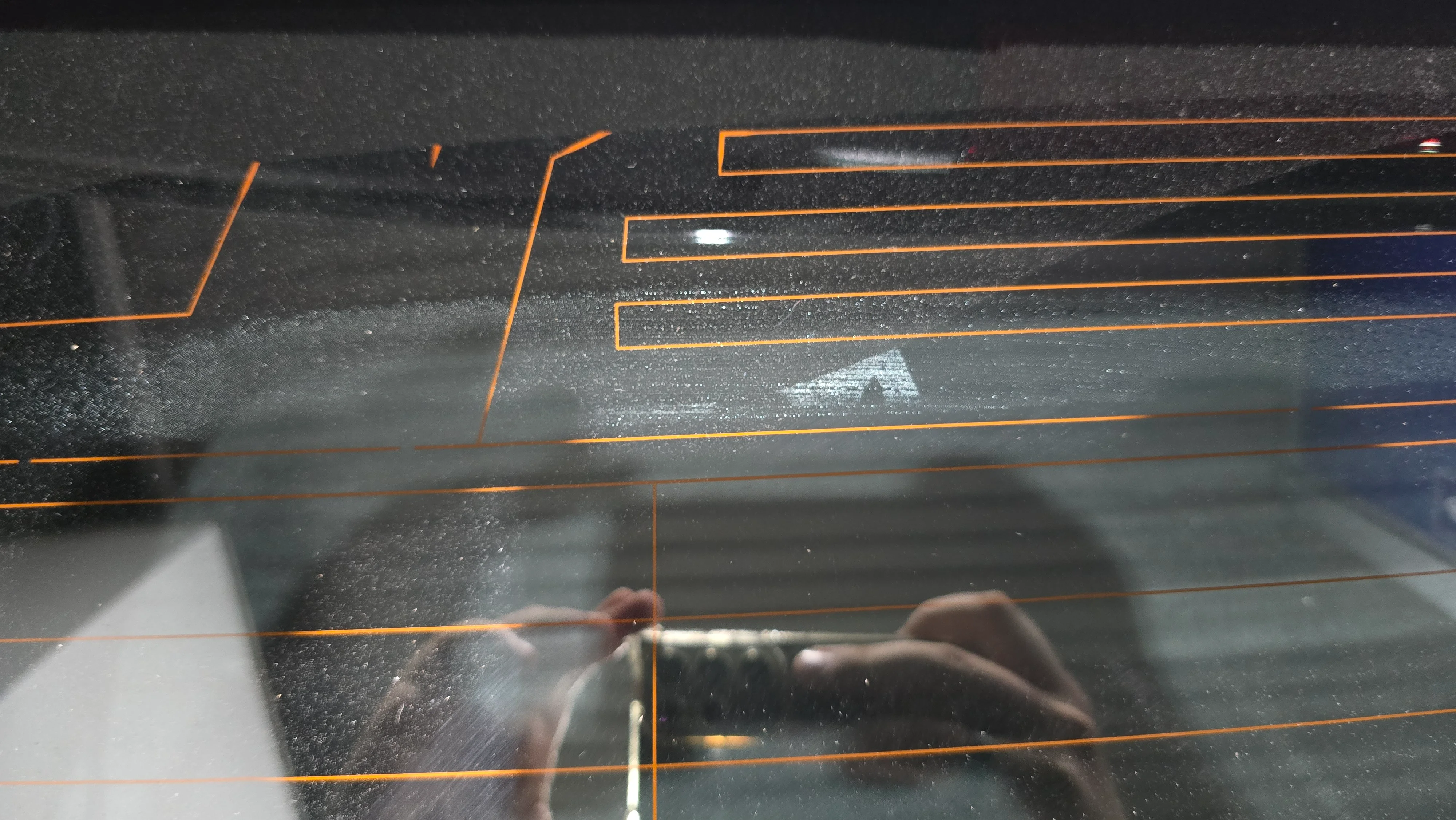

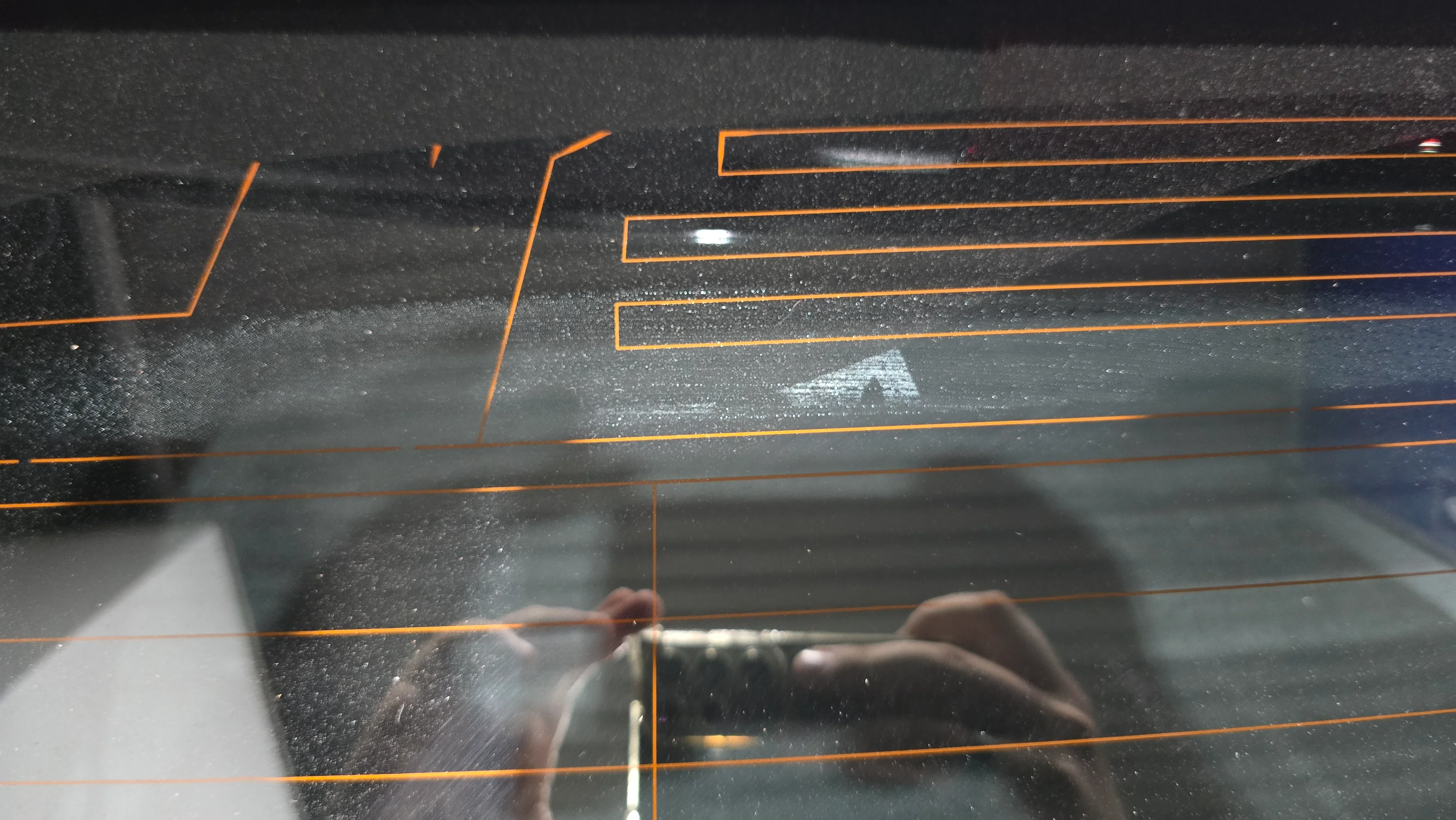

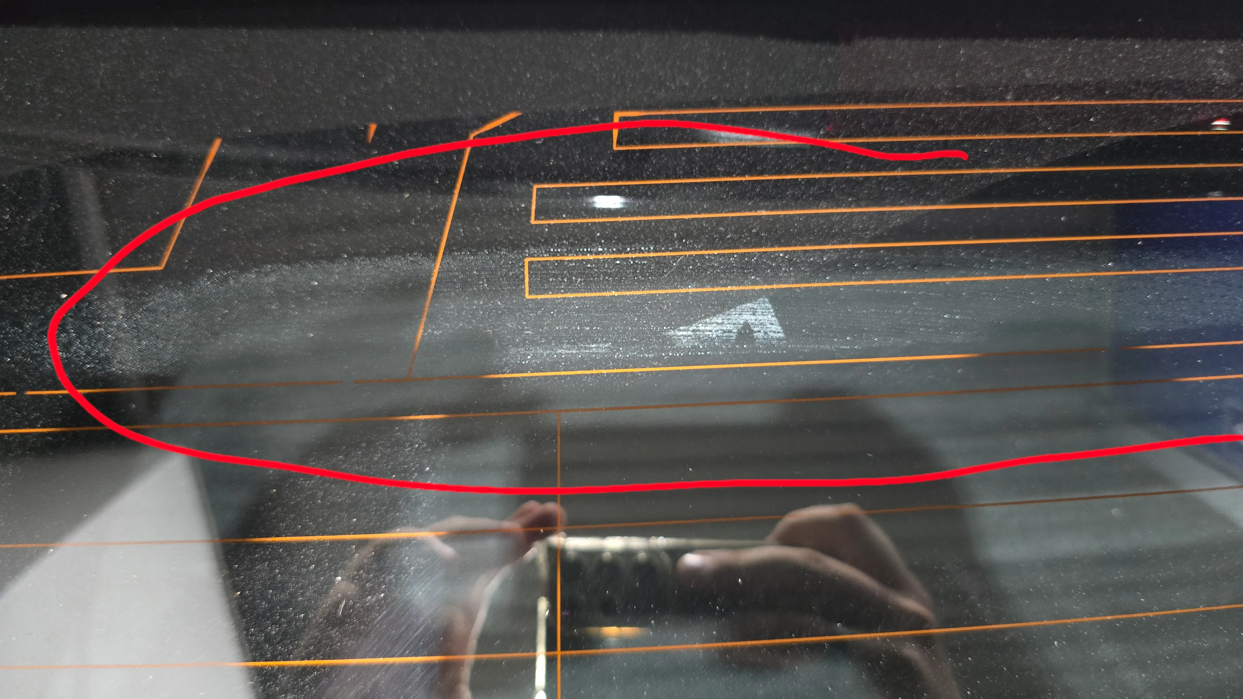

Ciao a tutti, ho un dubbio sul lunotto termico posteriore. Attivando lo sbrinamento, si sbrina (lentamente) ma rimane una porzione del lunotto appanata, quella in alto che corre su tutta la lunghezza del lunotto. Secondo voi è normale? Allego foto, per farmi capire anche se non è chiara.

In quella zona, i fili annegati sono dell'antenna DAB e non dello sbrinamento.
Quindi è normale.
Reazioni: VURT e Gio9921
Lo sbrinamento in quella zona, essendo i fili in realtà l'antenna DAB (che nulla possono fare per lo sbrinamento), può avvenire solo per espansione della zona sottostante (o per areazione della macchina viaggiando con finestrini spalancati e/o anche forse tenendo il compressore del clima acceso), quindi con molta calma.
