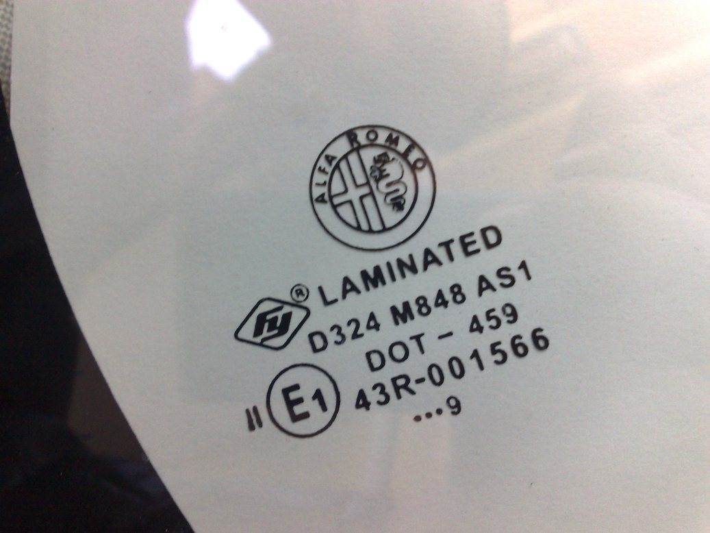

Ad integrazione aggiungo che mi è stato spiegato come leggere l'anno di produzione del vetro (l'ultimo numero che segue i puntini nella stampigliatura), e mentre quello rotto era del 2003 (l'auto infatti è stata immatricolata nel 2004) questo ricambio è del 2009. Quindi rispetto agli accordi di fornitura che aveva Alfa quando l'auto era in produzione, da qualche anno a questa parte le cose saranno sicuramente cambiate.
Ho pensato di inserire una foto così da vedere se trovo un ...... compagno di parabrezza :)

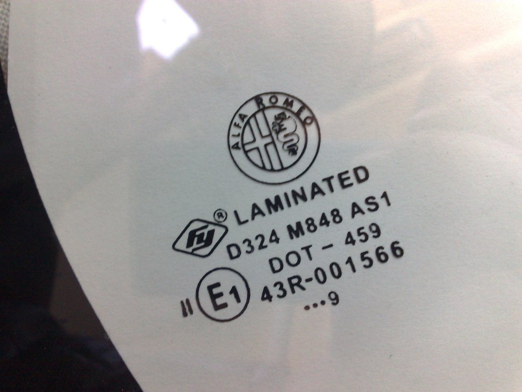

Il tuo parabrezza è stato fatto dalla Fuyao Group (logo FY), un grosso produttore cinese di parabrezza, tra i maggiori al mondo, che lavora come fornitore per molte case automobilistiche non solo asiatiche ma anche Europee tra cui Ford e VAG.

Caro Moderatore, ti ringrazio per l'interessamento. Se mi dici che deve necessariamente essere originale, mi sento più tranquillo.
Resta però il mistero che se anche Alfa ha fatto un accordo di questo tipo con un terzista, non credo lo abbia fatto per 1 o 2 parabrezza e io in giro non ne vedo altri, anche guardando tutte le auto alfa e non solo 156.
A dire il vero ho anche chiesto ad amici di roma e cosenza di prestare cortesemente attenzione alle stampigliature dei vetri alfa e fino ad ora niente di nuovo da segnalare.
Bho?!?
Non li vedi in giro poichè spesso i componenti di primo equipaggiamento sono prodotti da aziende diverse da quelle incaricate di produrre i componenti destinati all'assortimento ricambi.
Per questo non vedi il marchio del produttore, ma comunque se riporta il marchio Alfa è il ricambio originale in commercio e quindi con le specifiche richieste analoghe a quanto montato come primo equipaggiamento.
Perciò se io fossi in te starei tranquillo che il parabrezza è ok! :)
