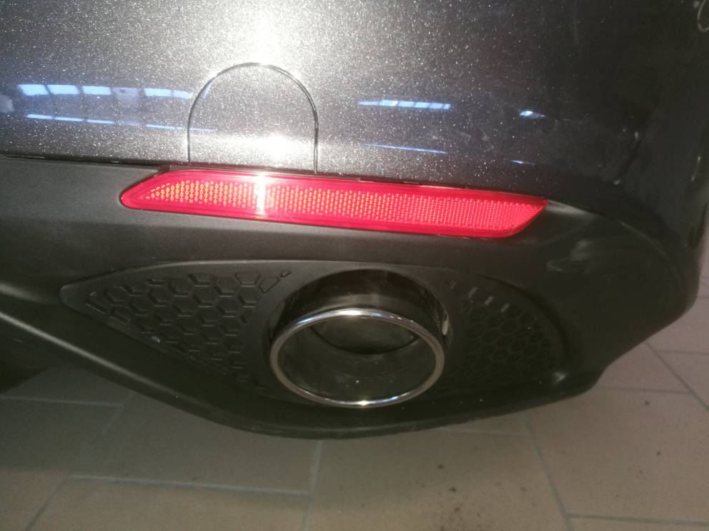

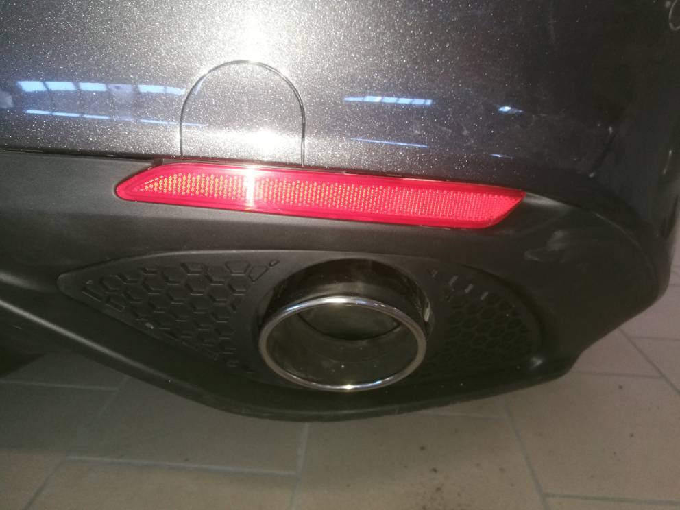

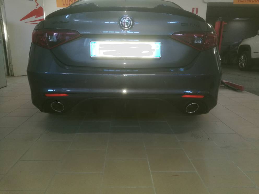

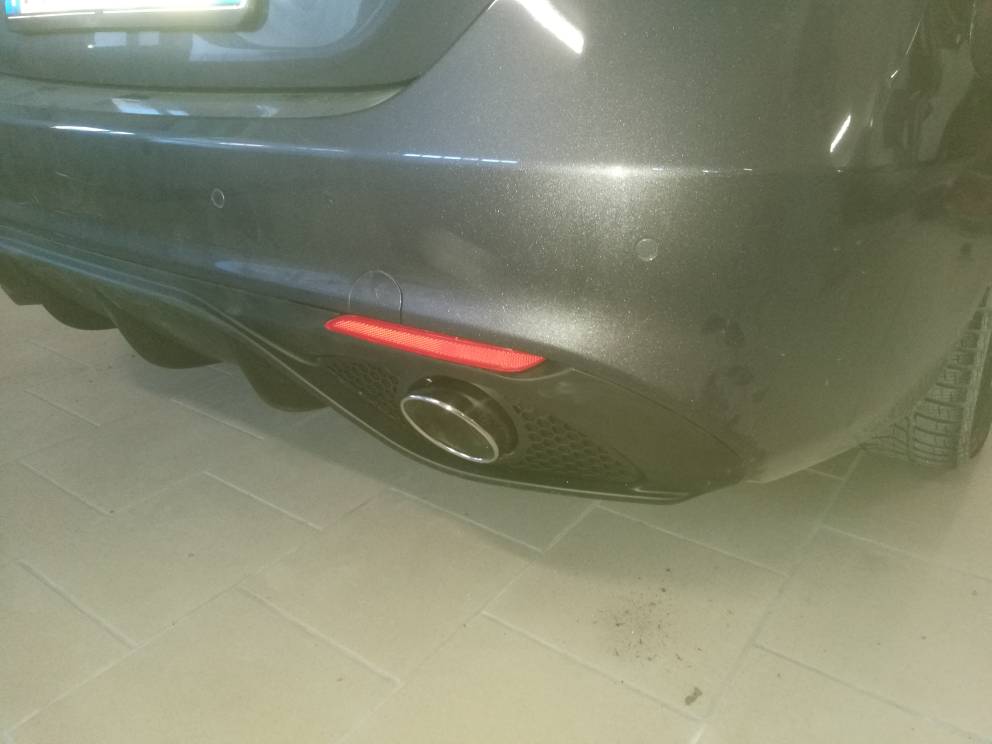

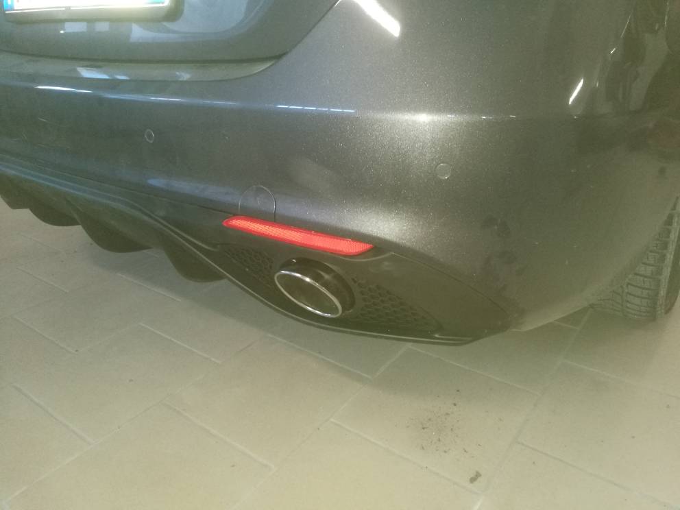

Volevate la cavia [emoji23][emoji23]
Montato oggi
30 minuti tutto perfetto
Unica cosa non ci sono più le viti che lo fissavano sulla parte superiore.
Prezzo 415 spedito
Montato oggi
Unica cosa non ci sono più le viti che lo fissavano sulla parte superiore.Visualizza allegato 162872Visualizza allegato 162873Visualizza allegato 162874

Montato sulla 150 CV
30 giorni tempi di consegna
Io non ho tagliato la clip montava ugualmente
Per fare un lavoro migliore sarebbe da smontare i catarifrangenti inserire le viti e poi incollare i catarifrangenti.
Tasse doganali 30 euro che paghi alla consegna al corriere
Quindi le uniche viti che nn hai messo sono quelle dietro i catarifrangenti? Forse mi sbaglio ma gli scarichi vanno un Po centrati?
