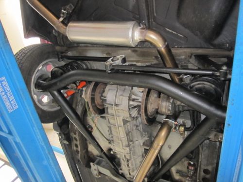

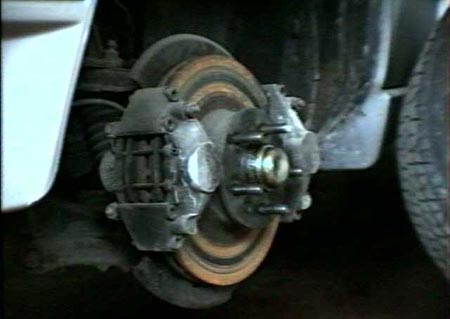

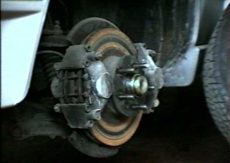

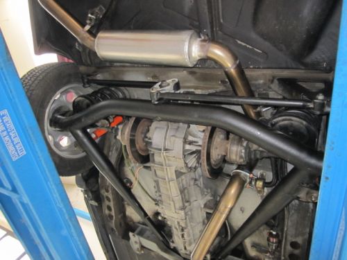

forse come erogazione di potenza avendo i carburatori é più agressiva ? ma é una 2.0. per quando riguardala la frenatura anteriormente ha due pinze per ruota ho sentito dire che si ha una frenatura abbastanza decisa ma un pocchettino sbilanciata confronto al posteriore cioé frena troppo davanti mentre dietro molto di meno certo forse nella frenatura posteriore meglio della "75" ha i dischi autoventilati ?....... ma per questo lascio rispondere ad un professionista. posto le foto frenatura Giulietta Turbodelta anteriore e posteriore . sempre grazie a tutti. ah! ragazzi una novità sto valutando una bella 75 Turbo A.S.N. color rosso vi farò sapere per eventuali sviluppi , a presto !
normali come tutte le 75, 90, SZ, Alfetta, Giuglietta, lo vedo nella scatola di ricambio i modelli.

quella era un bel cagnetto che mordeva :D però il progetto la Fiat quando comprò il marchio fece un evoluzione e una ridisegnazione creando la 75 cosa identica per la 90 e alfetta, te prova a prende un pezzo da una e metterlo nell'altra fai un taglia e cuci con quelle a carburatori, però ad esempio nella TS se vuoi mettere un radiatore lo devi prendere dalla 164, da una carburatori non entra per via della batteria sistemata diversamente anche se ha i fori nel traversino predisposti.
