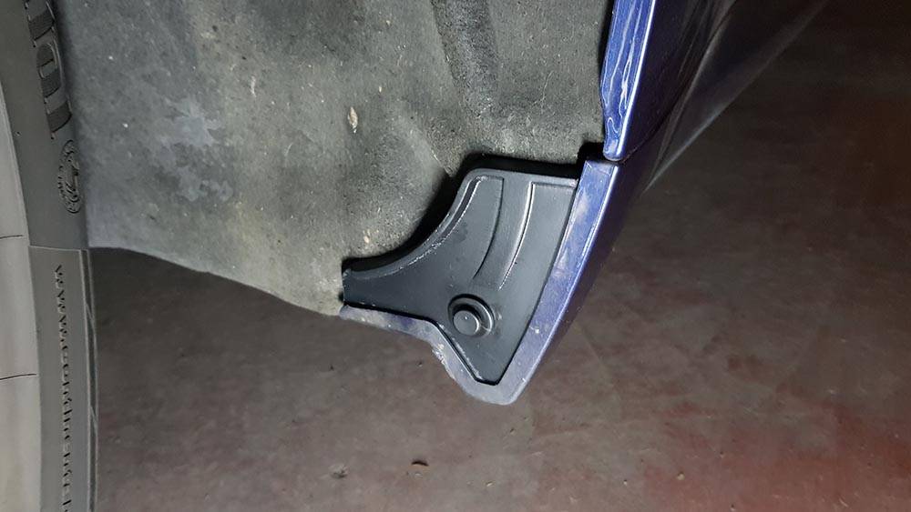

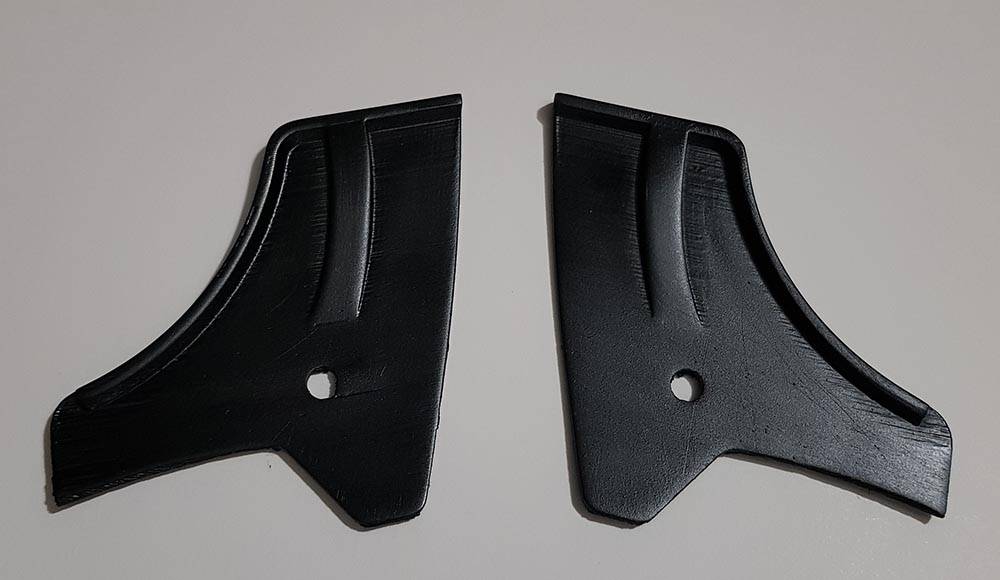

La mia Giulia è del 8/2018 e nell'agosto 2020, 3 giorni prima che mi scadesse la garanzia, ho sostituito i passa ruota anteriori dx e sx, entrambi strappati. Poi con calma ho preparato dei supporti in carbonio opaco da applicare non appena avessi notato segni di cedimento. Ebbene, sono ormai quasi 2 anni e di pioggia/pozzanghere ne ho prese, anche se non tantissime, sufficientemente da rovinare i passaruota come la 1° volta e invece sono entrambi ancora perfettamente integri (come dovrebbero su ogni auto, anche da 10000 euro, figuriamoci su una Giulia!). Non è che abbiano rivisto il pezzo e ne esistano due versioni, la prima meno resistente (fino al 2018 di certo) e la seconda, più tosta, che magari montano sui nuovi esemplari?

Ho notato che dopo due anni la parte terminale dei miei passaruota cominciava ad essere più cedevole, così ho voluto adottare questa soluzione preventiva.🤞
