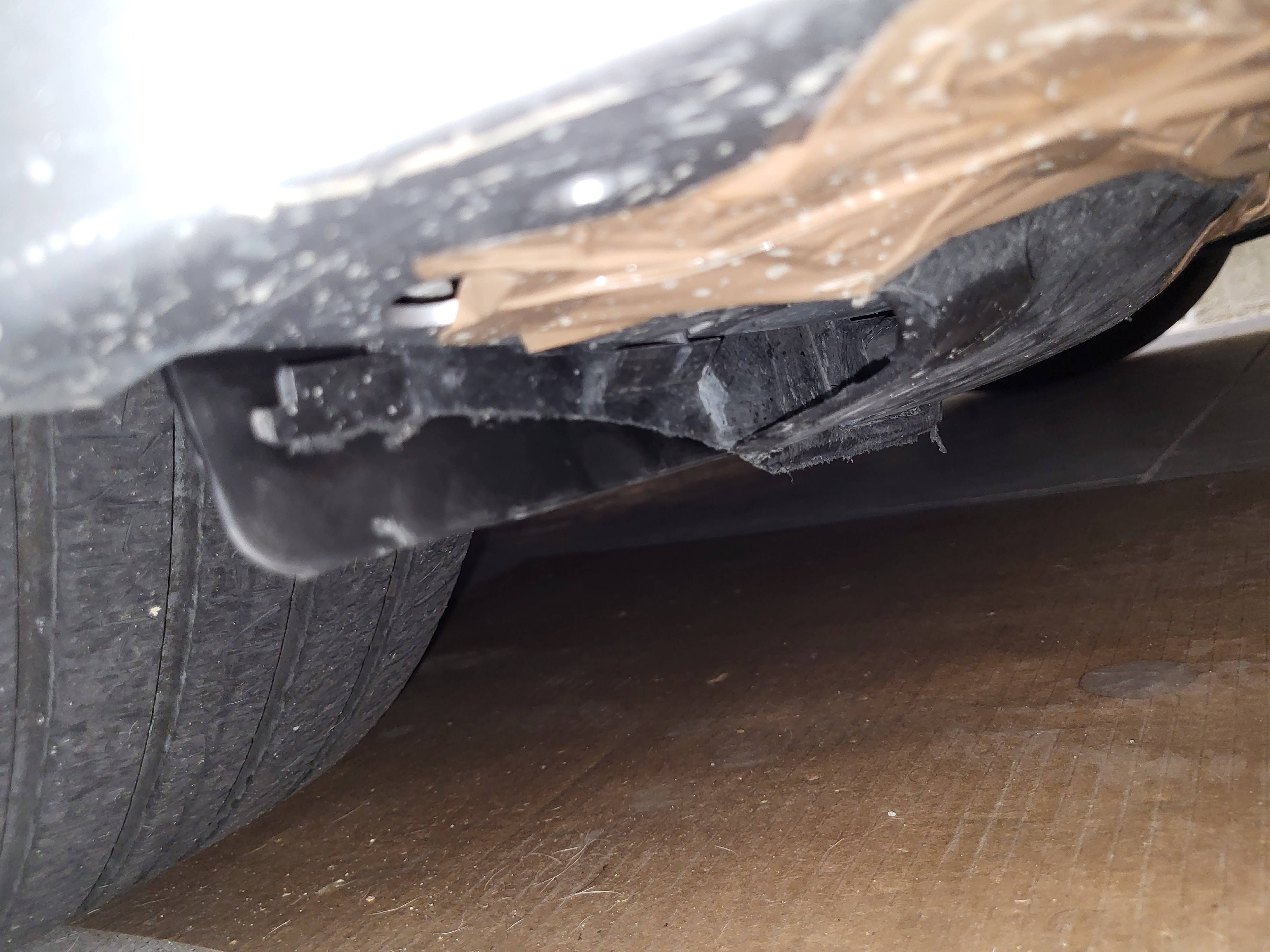

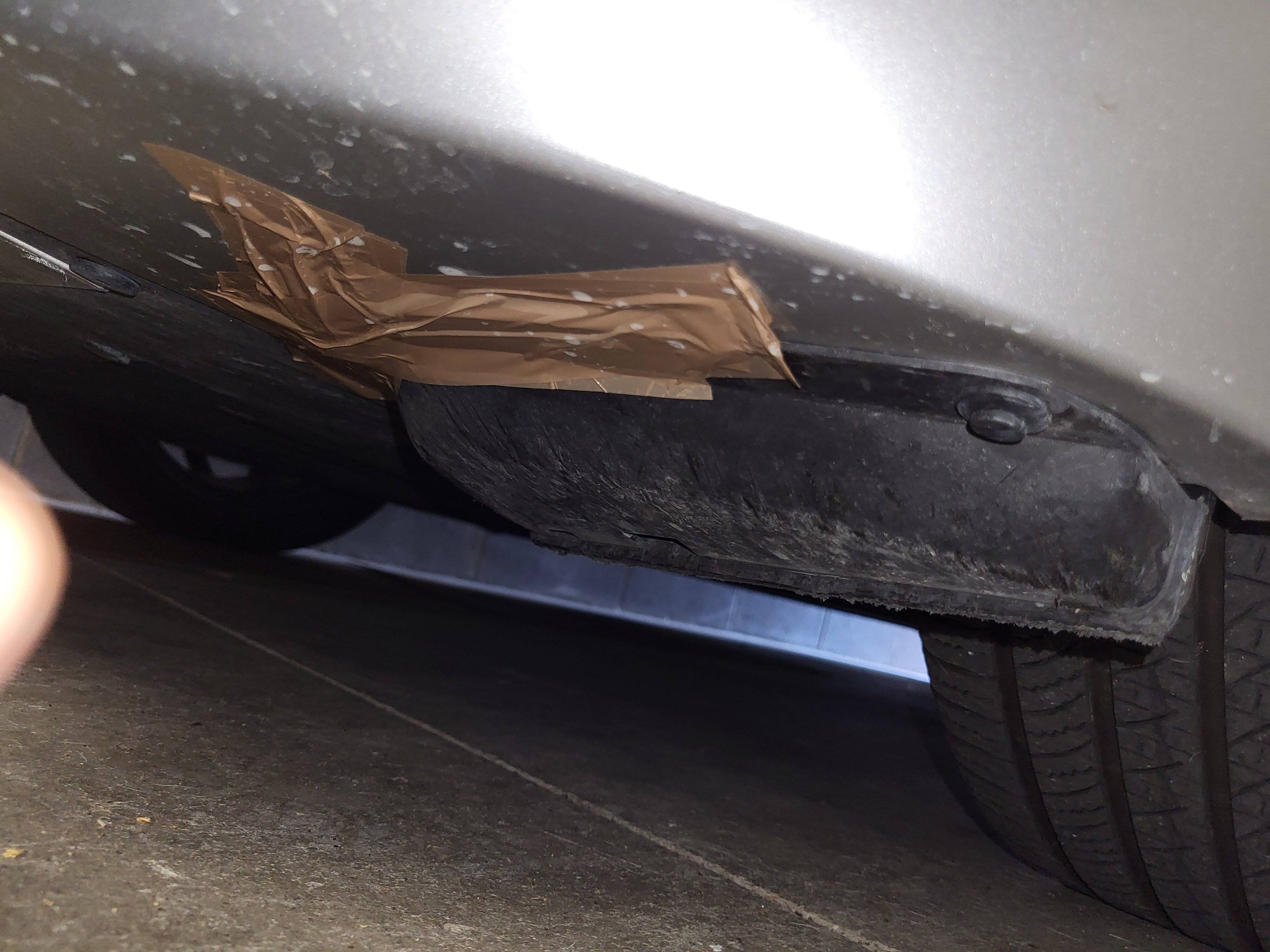

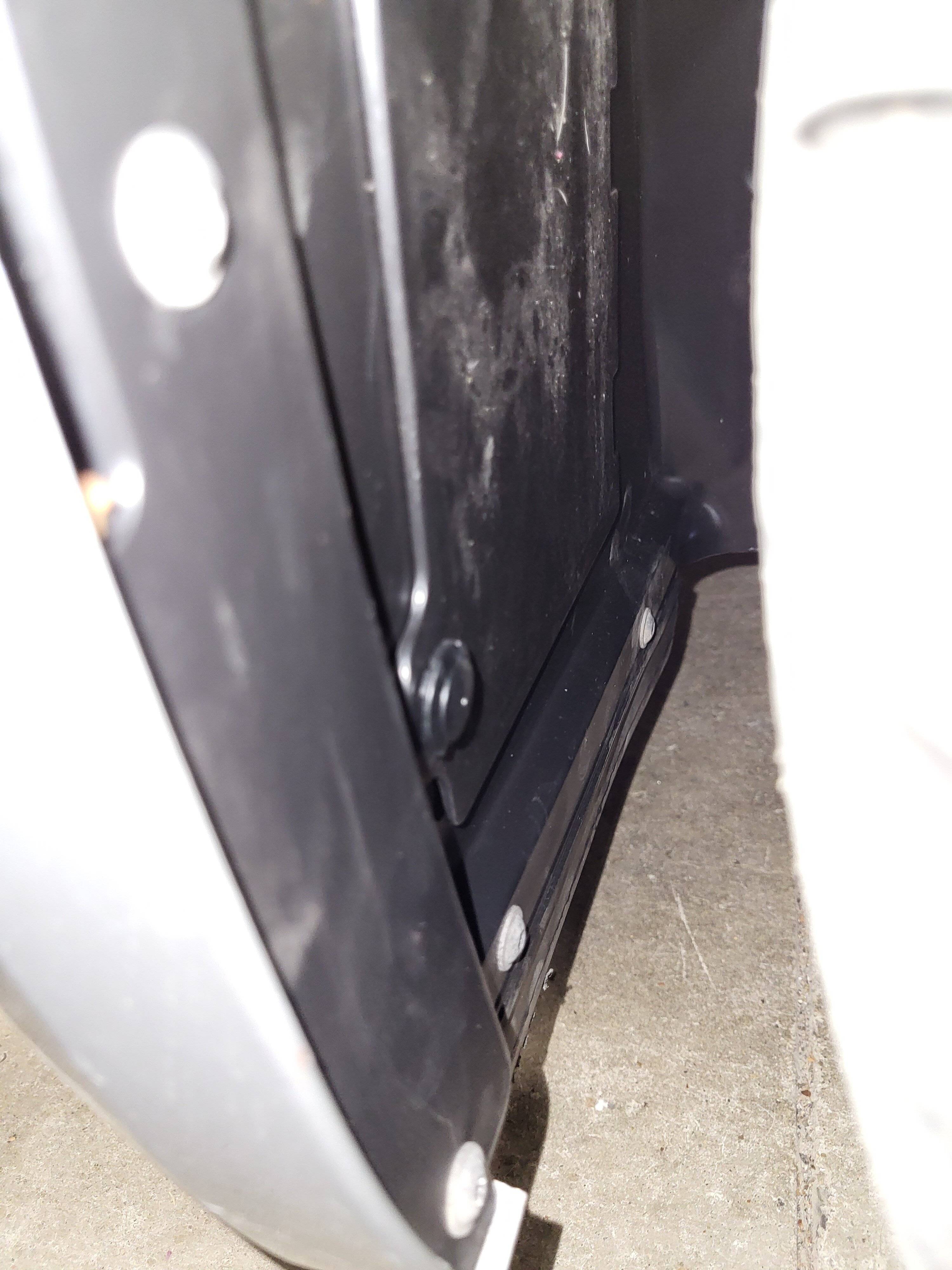

Foto 1, è una foto fatta da me dopo aver toccato un dosso a 14km/h: la plastica dx sotto al paraurti si è rotta quasi del tutto, sono saltate via tutte le viti di plastica ed ho dovuto fissare con del nastro adesivo marrone il componente perchè altrimenti toccava l'asfalto.

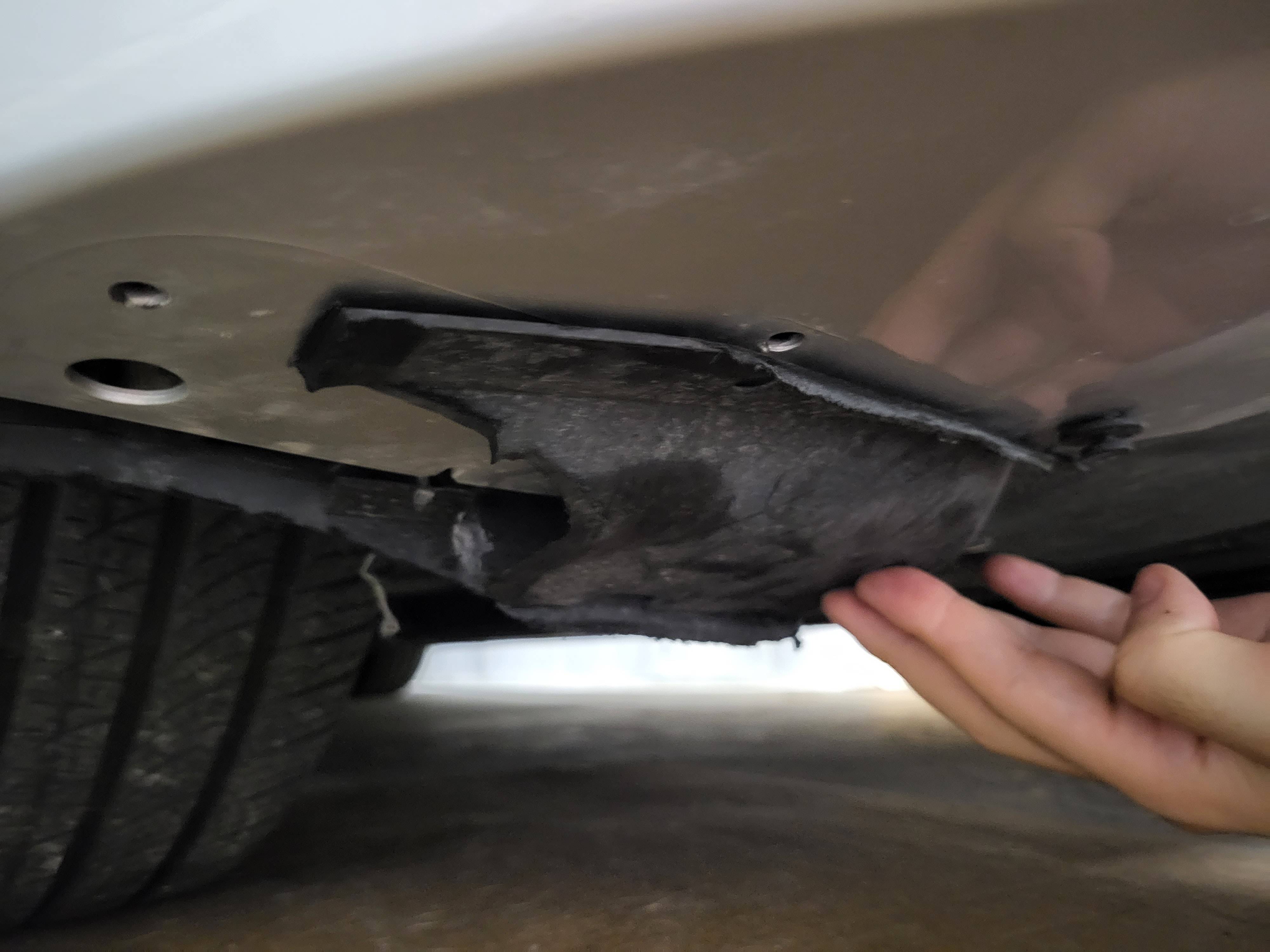

Nel mentre che la macchina è sul ponte, controllo io stesso la situazione delle altre ruote e mi accorgo che anche l'anteriore sx è nelle stesse identiche condizioni, ossia con il parasassi anteriore e la plastica sotto al paraurti rotti, ma che almeno non toccano l'asfalto.

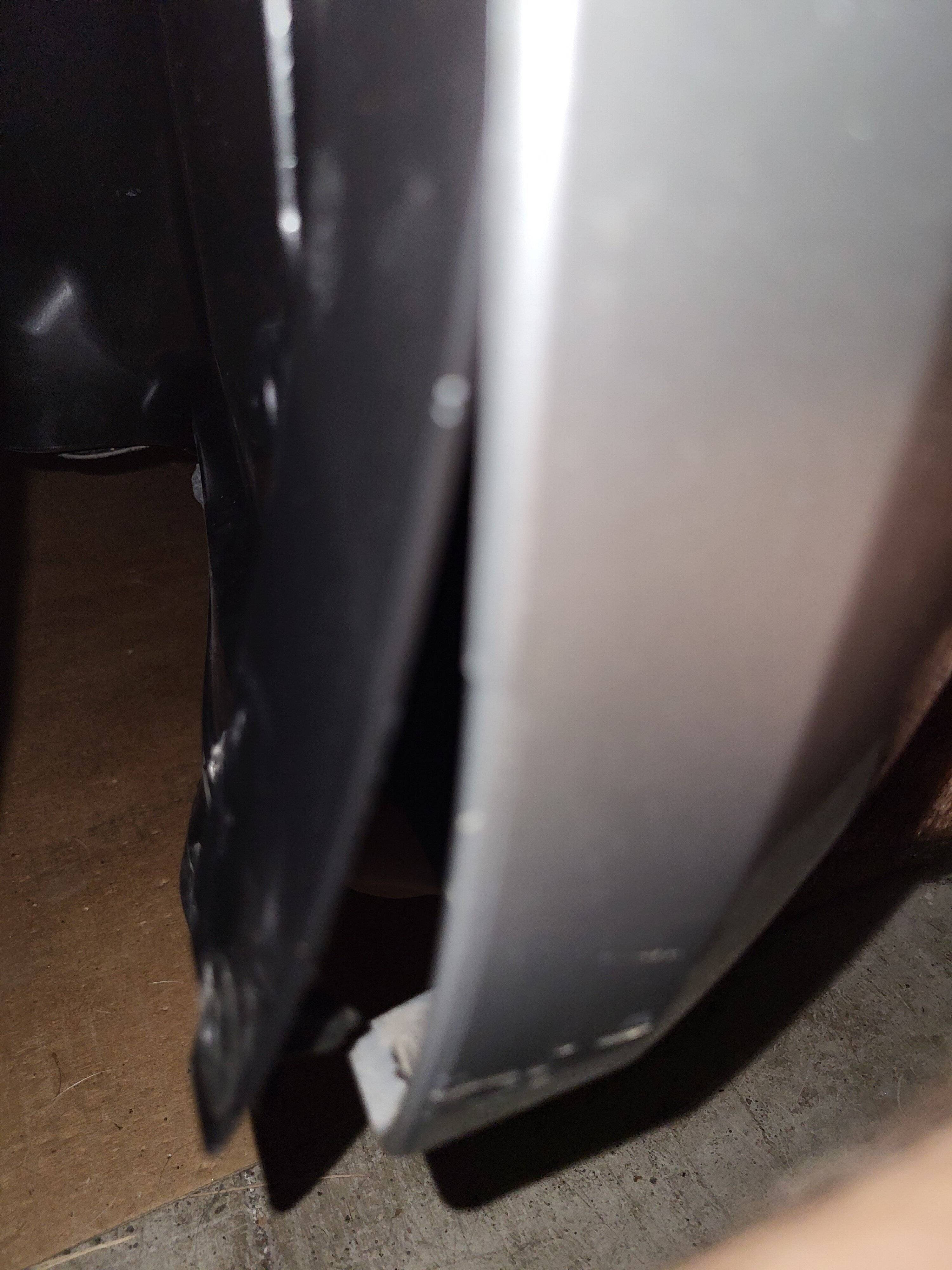

Arrivo a casa e prima di mettere l'auto in garage dò un'occhiata: a questo punto parte il mio manicomio. Le foto parlano da sè, hanno cambiato solo i parasassi sx e dx, ma solo la parte interna alla ruota, non quella sotto al paraurti che è esattamente rotta come prima e tenuta sù dal mio stesso scotch. Se vedete in una delle foto si vede proprio la parte nuova dx sostituita che dovrebbe essere attaccata a quella che non hanno sostituito e che non avendo appunto un aggancio rimane aperta rispetto alla carrozzeria.
