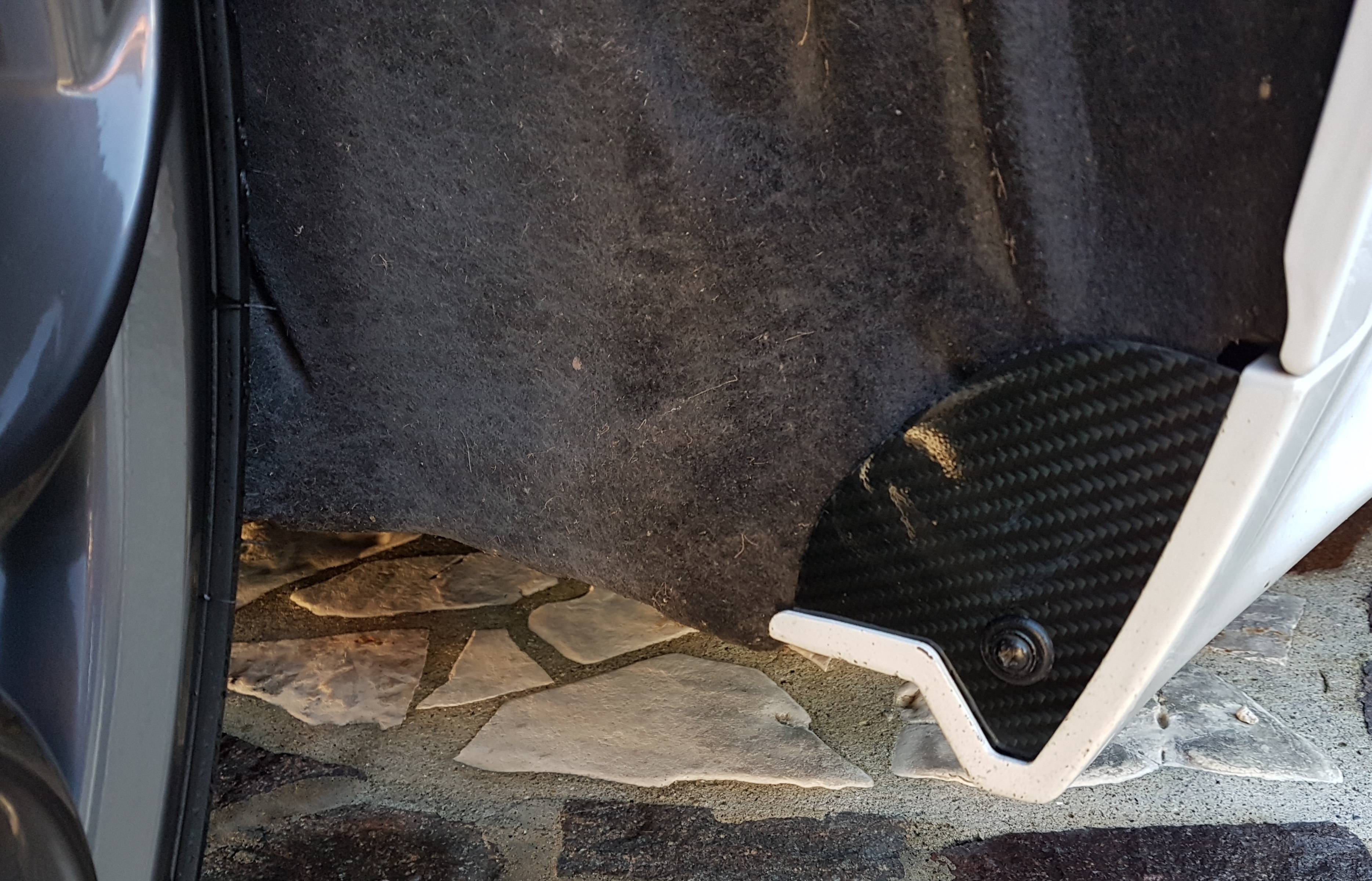

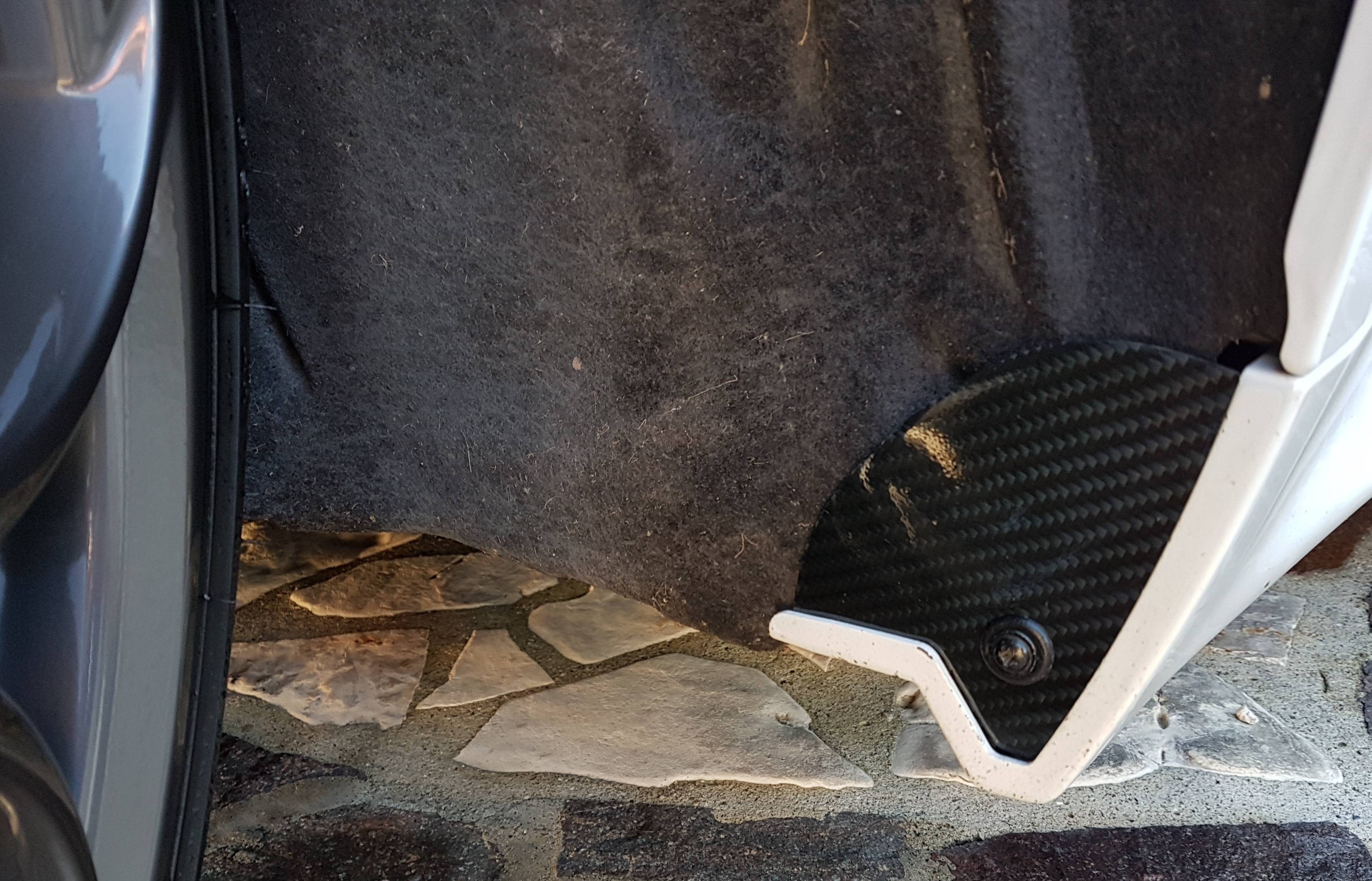

Io solo uno cambiato in garanzia......ora sono perfetti anche perché ho fatto dei rinforzi in carbonio vero da 1mm..... se a qualcuno servissero posso realizzarli
Visualizza allegato 236320
Io sarei interessato.

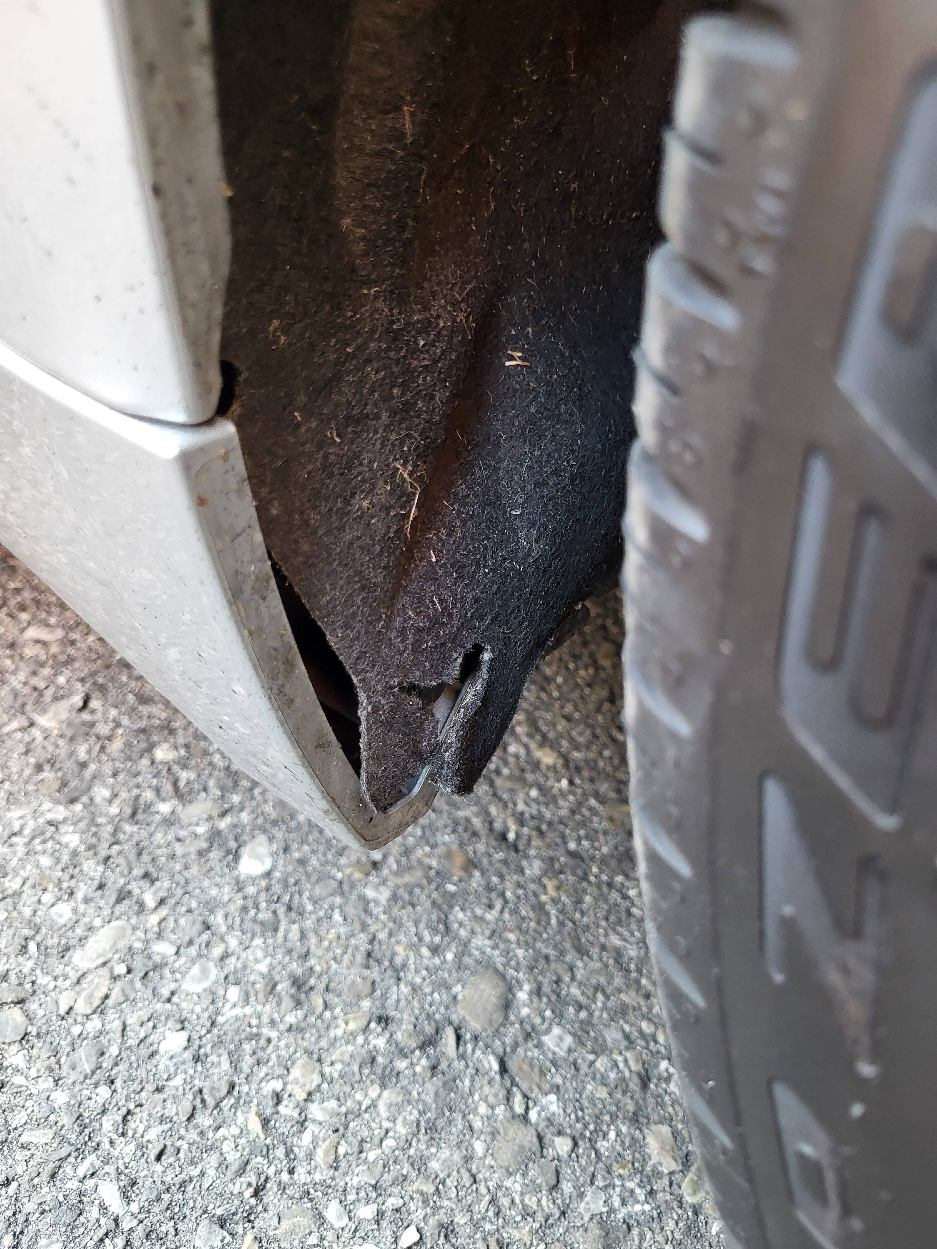

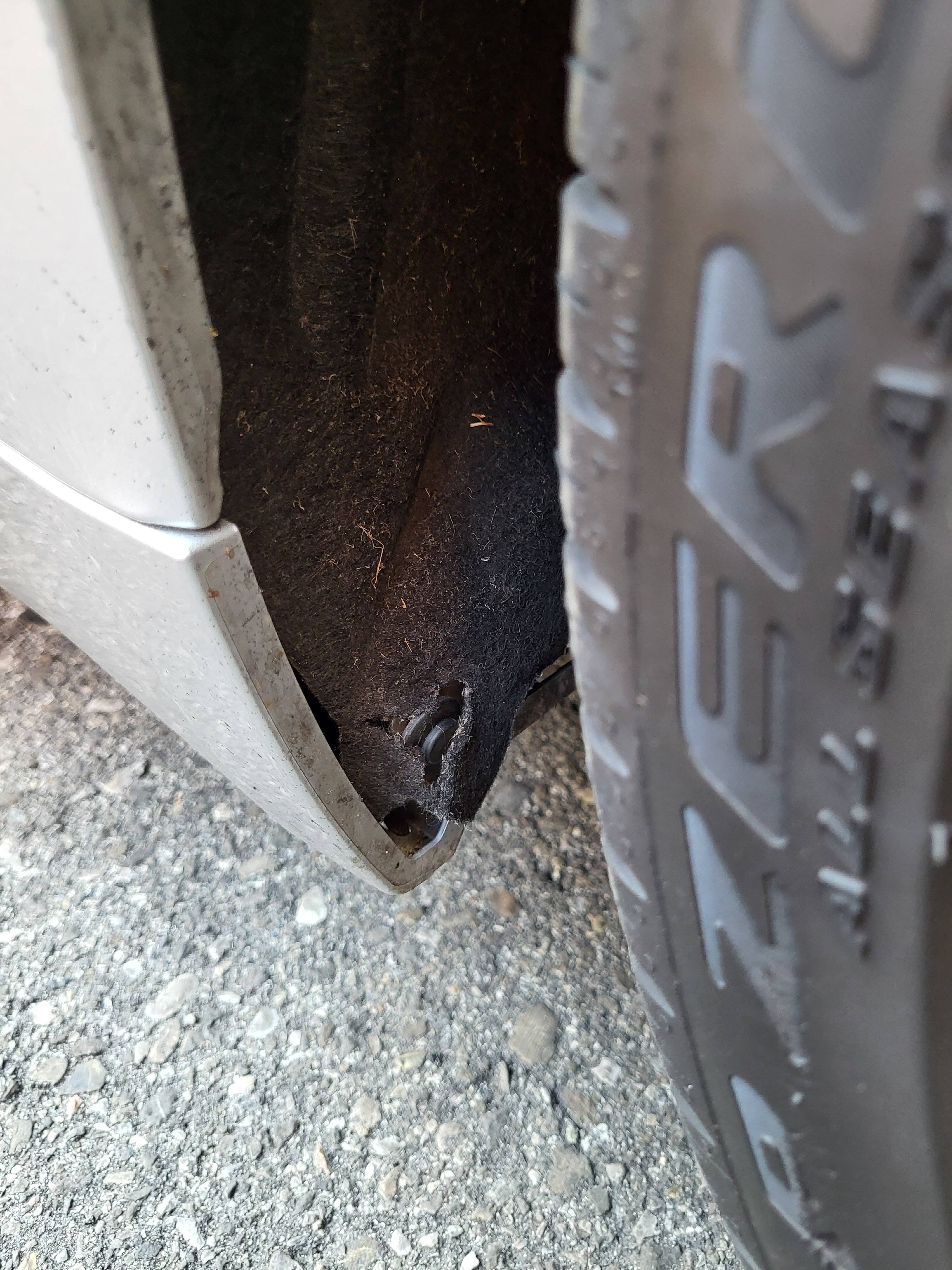

MY21 di marzo 2021, 22k ed il dx è messo così. Domani scrivo all assistenza sperando me lo cambino, in concessionaria mi hanno chiesto 240€ + manodopera. Follia. Spero almeno che poi si risolva...
    1.2 MB · Visualizzazioni: 179
    1.2 MB · Visualizzazioni: 176
