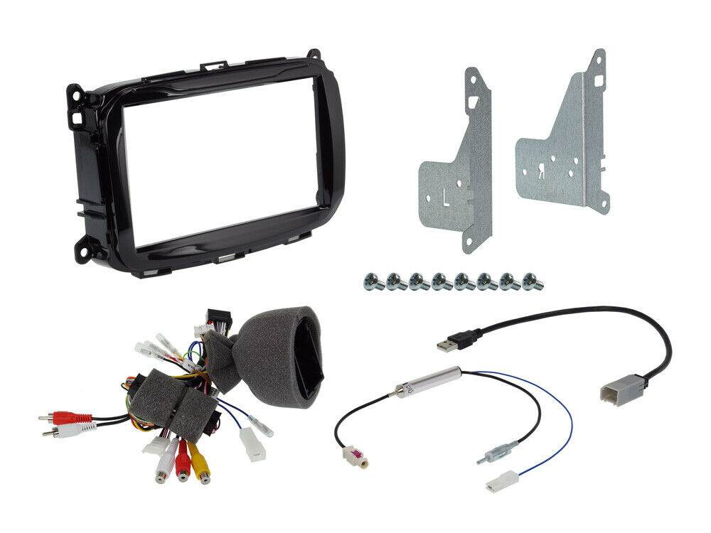

dragonest58 Alfista principiante 30 Aprile 2019 48 5 9 Regione Piemonte Alfa Giulietta Motore 1600 deisel 1 Giugno 2020 #23 1 Giugno 2020 #23 Alpine iLX-702-940AR 2DIN Kit Giulietta 7" Apple CarPlay
dragonest58 Alfista principiante 30 Aprile 2019 48 5 9 Regione Piemonte Alfa Giulietta Motore 1600 deisel 1 Giugno 2020 #24 1 Giugno 2020 #24 quale sarebbe questo cavo???
D Dada70 Alfista principiante 24 Dicembre 2019 193 94 39 Regione Sicilia Alfa Giulietta Motore 16 1 Giugno 2020 #25 1 Giugno 2020 #25 APF-X308AR - Interfaccia per Alfa Romeo Giulietta
D Dada70 Alfista principiante 24 Dicembre 2019 193 94 39 Regione Sicilia Alfa Giulietta Motore 16 1 Giugno 2020 #26 1 Giugno 2020 #26 Lo hai montato tu o un installatore?
dragonest58 Alfista principiante 30 Aprile 2019 48 5 9 Regione Piemonte Alfa Giulietta Motore 1600 deisel 1 Giugno 2020 #27 1 Giugno 2020 #27
dragonest58 Alfista principiante 30 Aprile 2019 48 5 9 Regione Piemonte Alfa Giulietta Motore 1600 deisel 1 Giugno 2020 #28 1 Giugno 2020 #28 l'ho montato io,bisognava solo staccare i cavi dell'uconnect e attaccare i nuovi,niente di più semplice
dragonest58 Alfista principiante 30 Aprile 2019 48 5 9 Regione Piemonte Alfa Giulietta Motore 1600 deisel 1 Giugno 2020 #29 1 Giugno 2020 #29 la foto di sopra è l'interfaccia ch e danno insieme a l'autoradio
D Dada70 Alfista principiante 24 Dicembre 2019 193 94 39 Regione Sicilia Alfa Giulietta Motore 16 1 Giugno 2020 #30 1 Giugno 2020 #30 Si è quella che ti dicevo la 308, con questa dovresti recuperare tutto ad esempio il DNA lo vedi sull alpine Reazioni: Cristian. S
