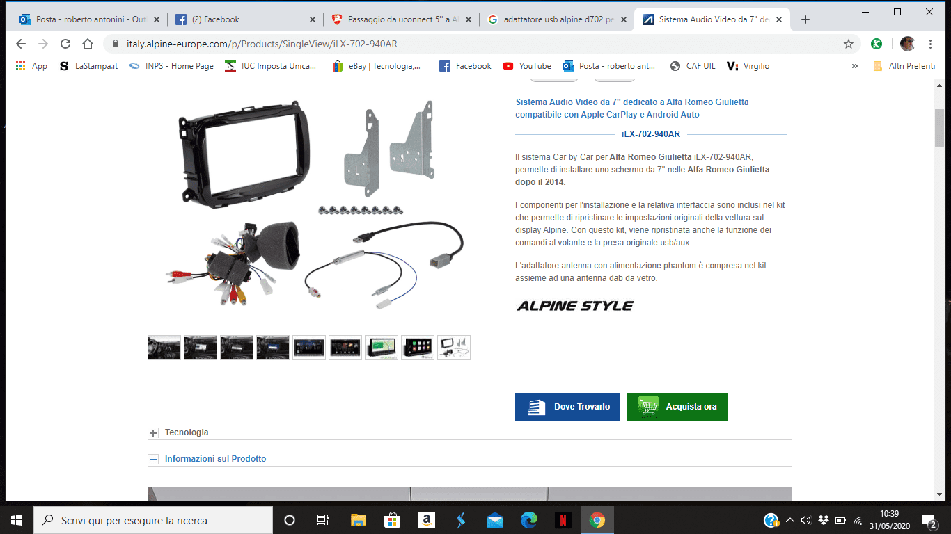

#13
questo è il kit per giulietta con alpine d702

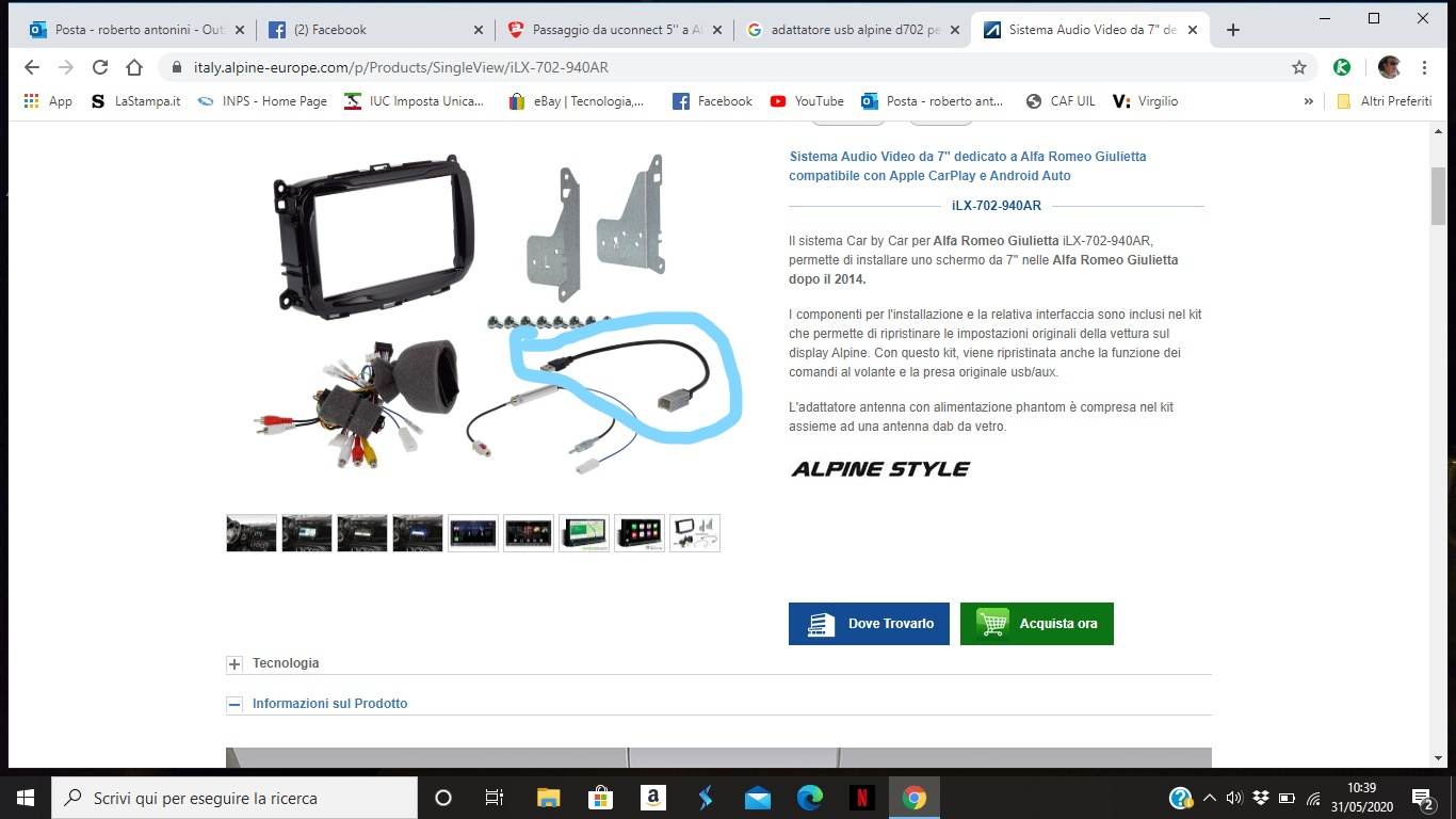

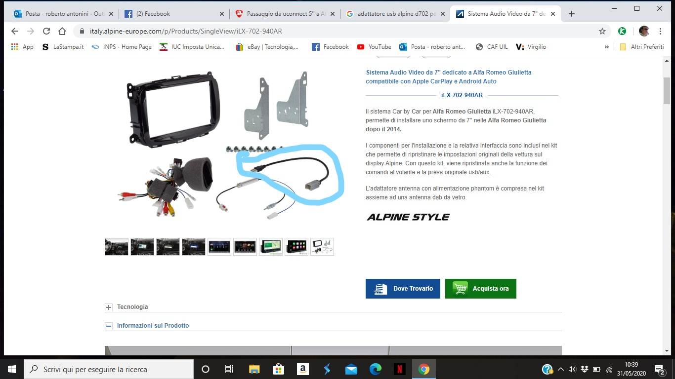

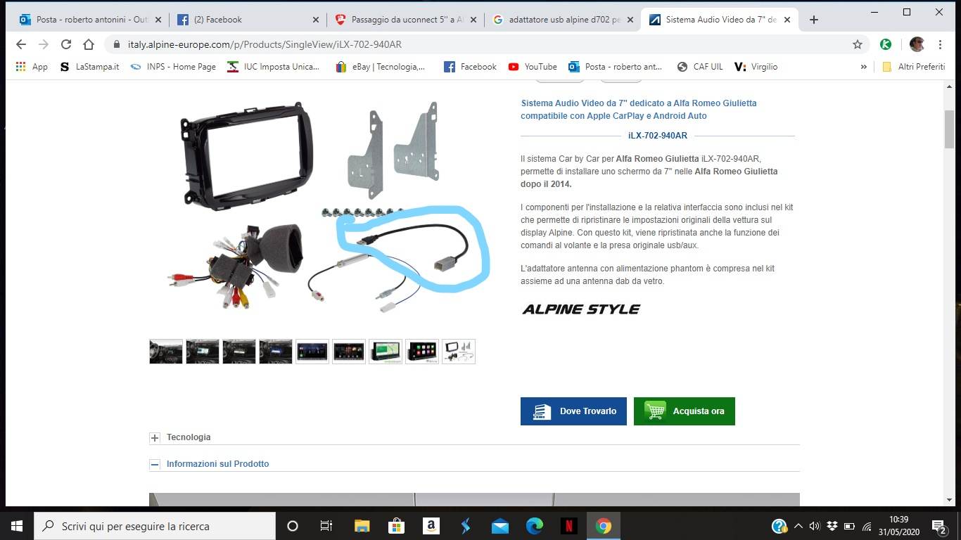

#14
quello evidenziato è il cavo per far funzionare l'usb di seriaìe
