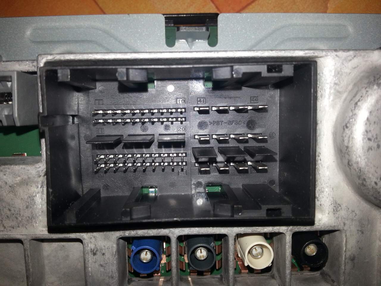

passare da un cavo da radio nav 5 "a 6,5" live
Sì, il filo giallo ti serve!

È facilissimo. Non hai bisogno di manuale. Scolleghi i cavi dal 5 e li colleghi al 6.5 allo stesso modo.
Non credo di aver spiegato bene
L'antenna GPS è collegata a un connettore rotondo non?
Dove collegare il cavo dell'antenna GPS?
