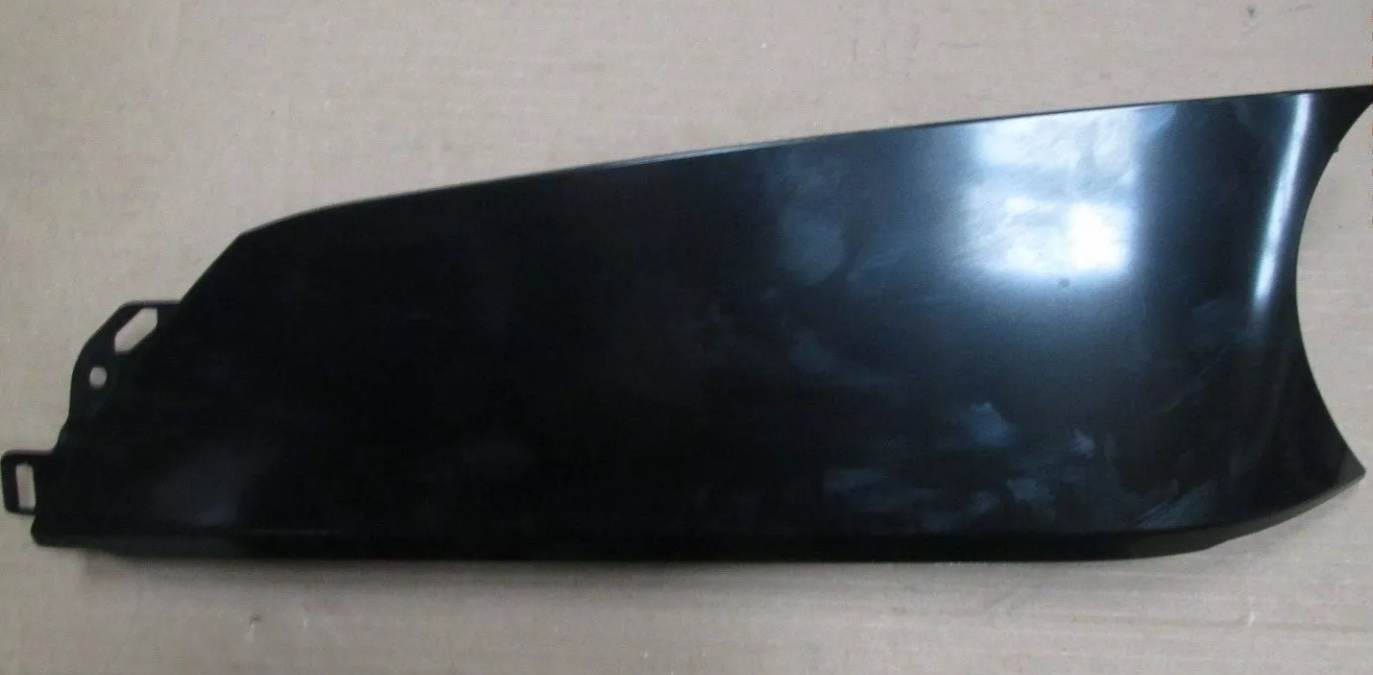

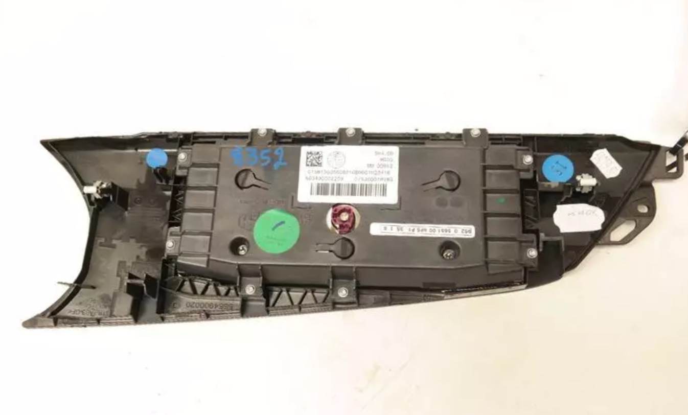

Domanda per i smanettoni, ho trovato un 8,8 da sostituire al 6,5 ma ha lo schermo con qualche graffietto, si potrebbe recuperare la lente esterna del 6,5 e piazzarci il display 8,8?! Grazie se qualcuno sa qualcosa

Domanda per chi ha fatto effettuato il cambio del display:
E possibile smontare il display (sembra fissato con viti) e montarlo sul pannello della propria auto al posto del display da 6.5 pollici?
O la posizione delle viti è diversa?

Da quanto ne sò non si può fare, puoi solo montare tutto il blocco perché è tutto incollato, mi è stato detto così da eng custom.
