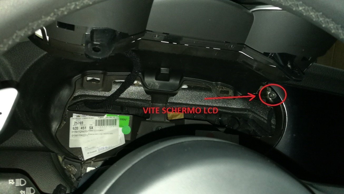

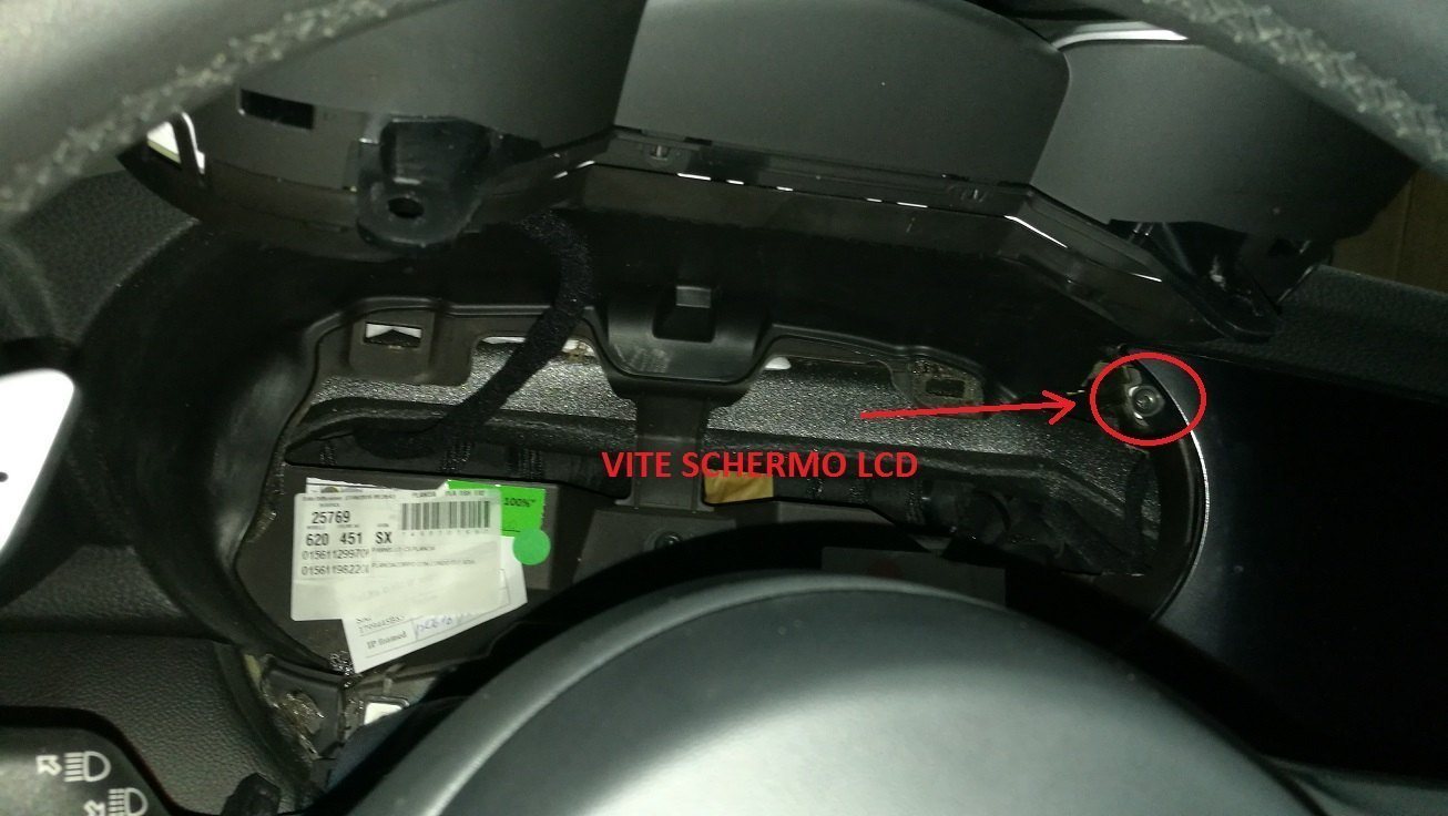

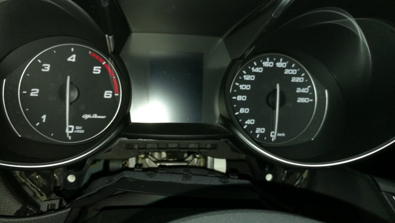

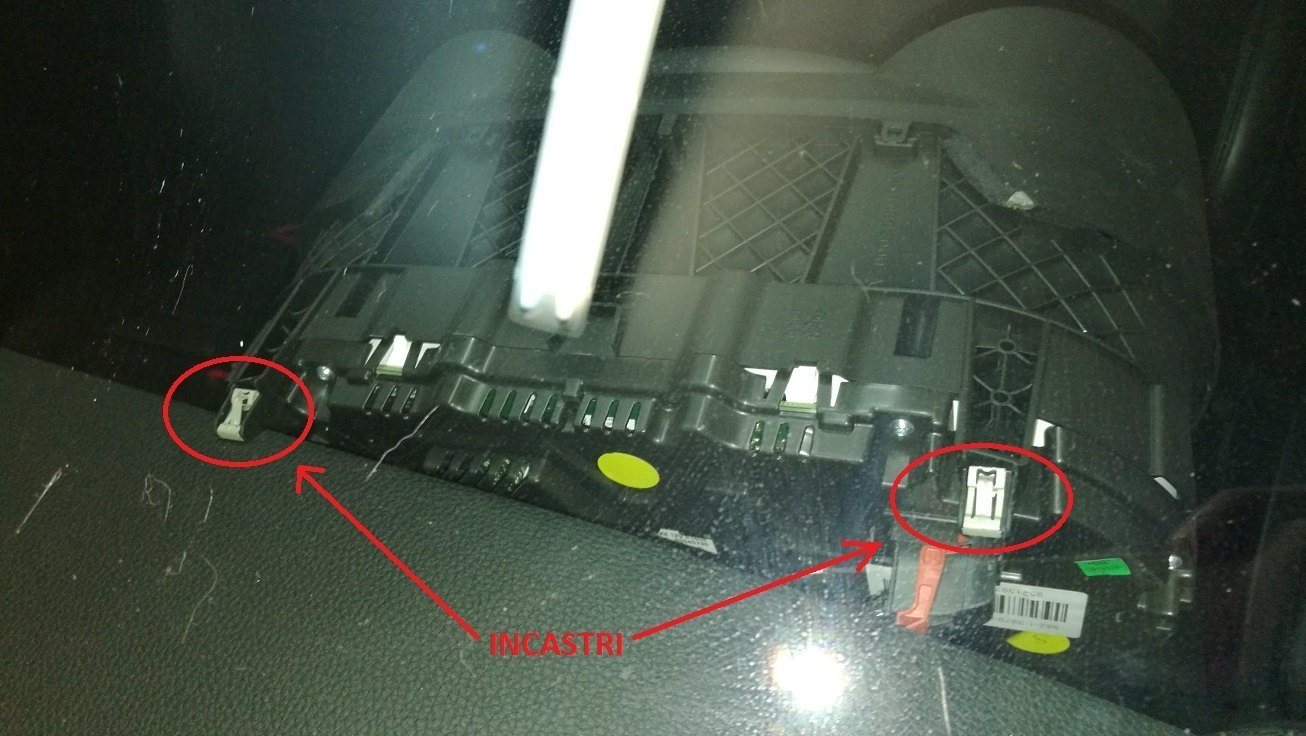

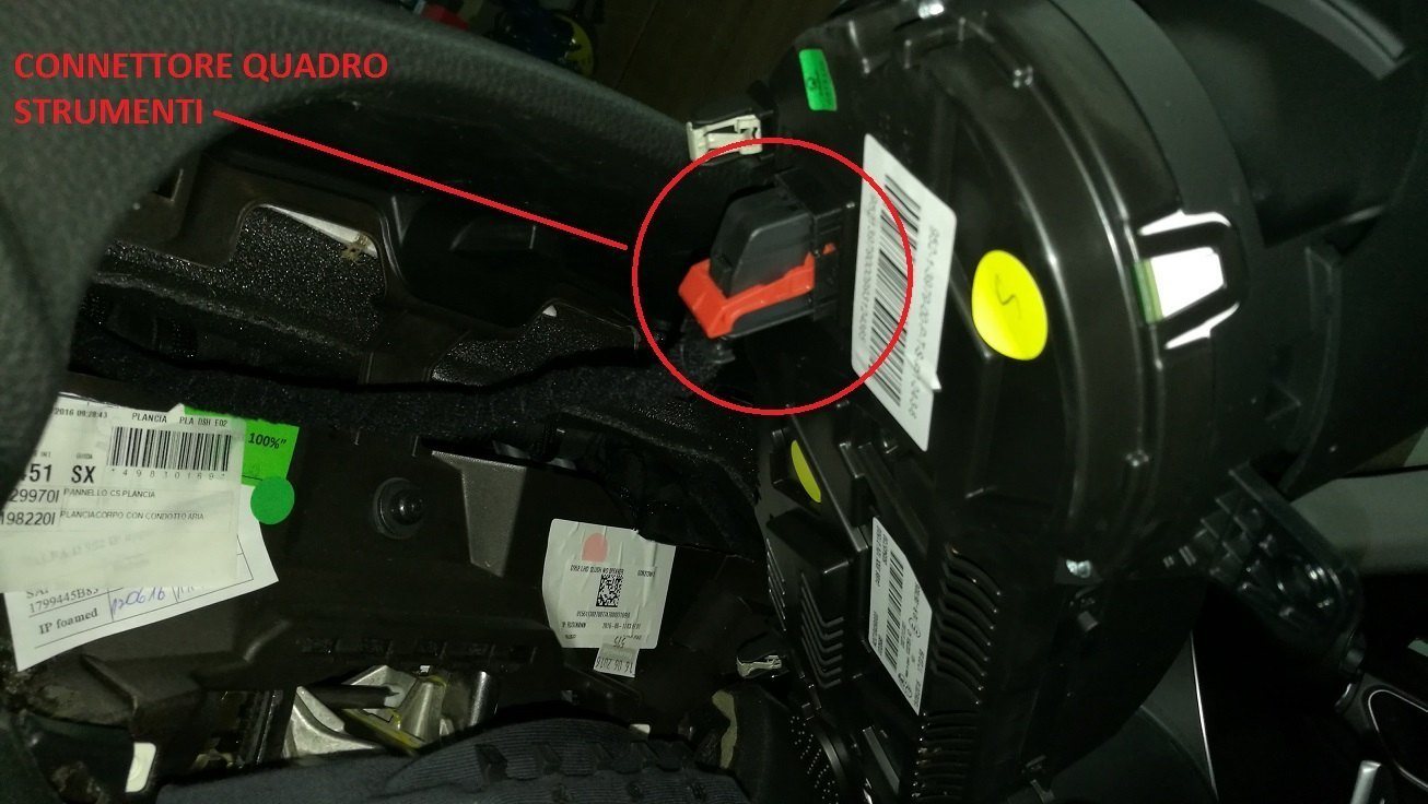

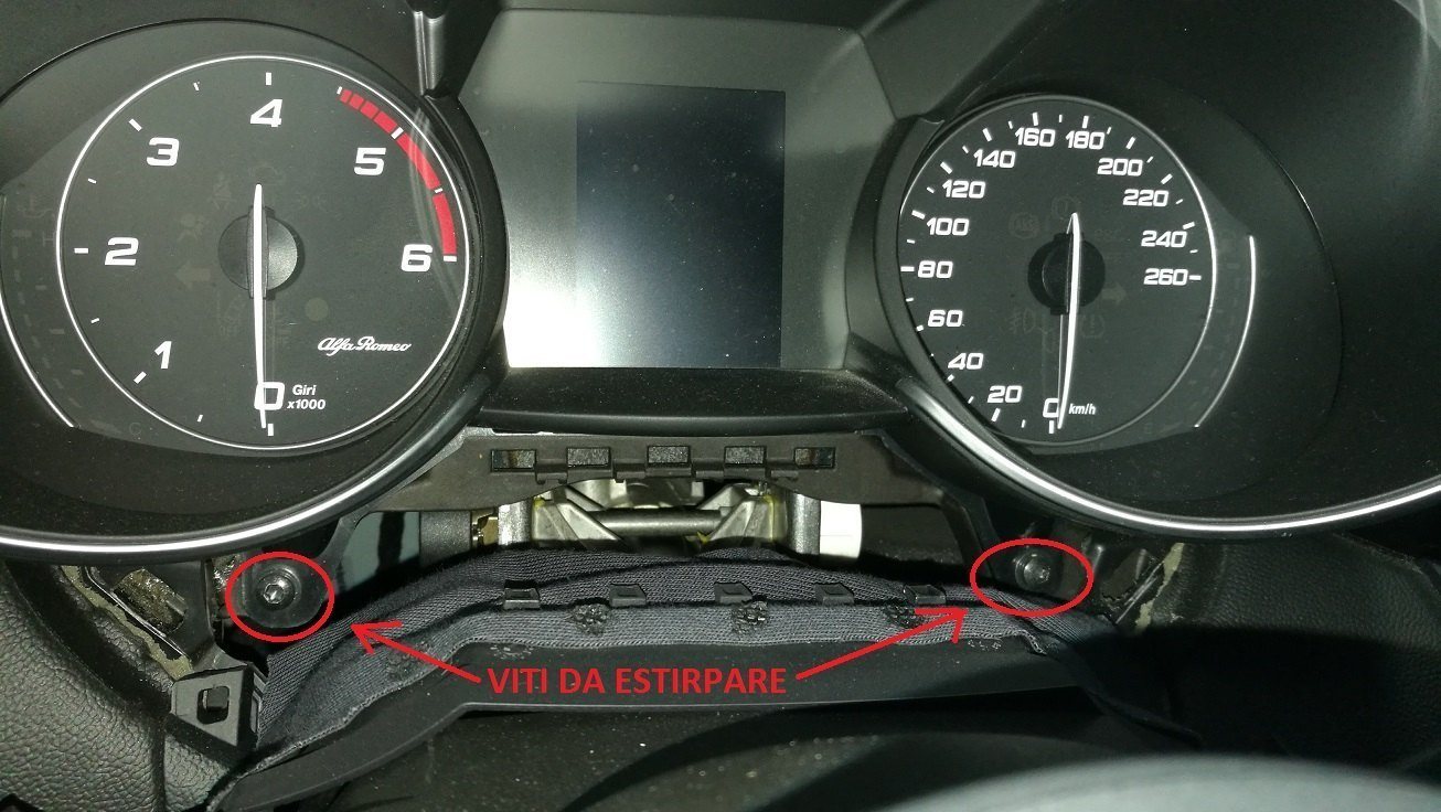

Per togliere e sostituire lo schermo LCD dell'infotainement bisogna liberare le sue due viti e per farlo si procede come segue:
per quella lato guida:
Visualizza allegato 152602 Visualizza allegato 152603 Visualizza allegato 152604 Visualizza allegato 152605 Visualizza allegato 152606
Ciao! Sto cercando di fare anche io la stessa cosa sulla mia Giulia 2016 (il display originale ha manifestato il famoso difetto delle crepe pochi mesi dopo la fine garanzia...), mi chiedevo se per togliere i triangolini sotto tachimetro e contagiri fosse necessario liberare un po' di spazio togliendo la copertura del piantone sterzo oppure no, e se si come si fa! Grazie!
fai leva usando delle leve in teflon il volante basta che lo abbassi senza togliere nulla
