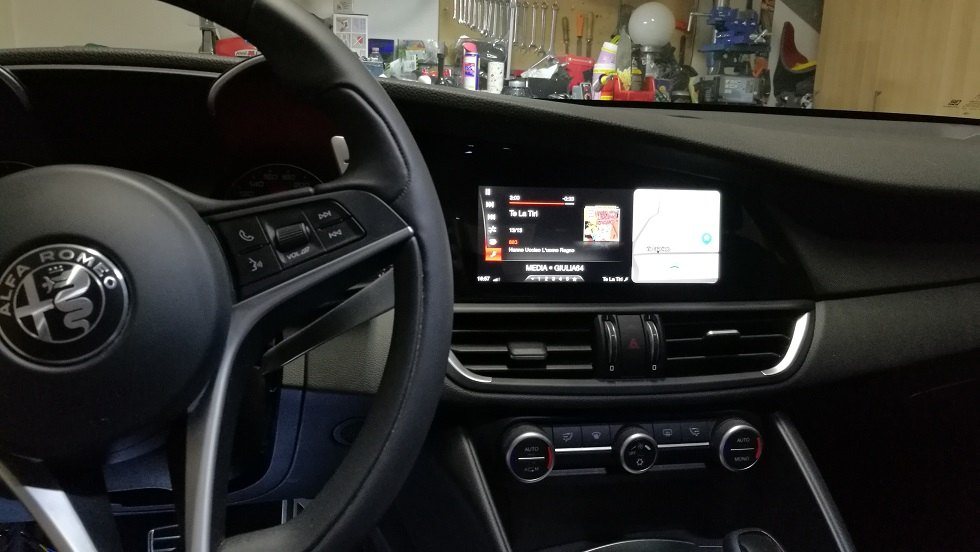

Conclusione, non ho cambiato infotainement ma solo schermo, e il mio sistema lo ha riconosciuto subito. ho settato dual split ed ecco che funziona tutto. Cosa cambia allora dall'averlo di serie? manca il DAB che sulla mia vettura non ho, e la mappa 3D sul navigatore, purtroppo pur avendo anche il navi con queste caratteristiche ho notato che non ho la predisposizione antenna per il DAB che è specifica....APPROFONDIRO'!
Quindi per chi vuole avere l'8.8 basta cambiare il display e non settare nulla, fa da solo non serve andare in officina

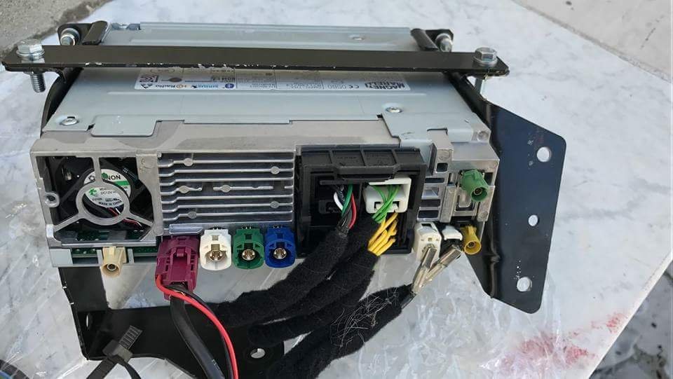

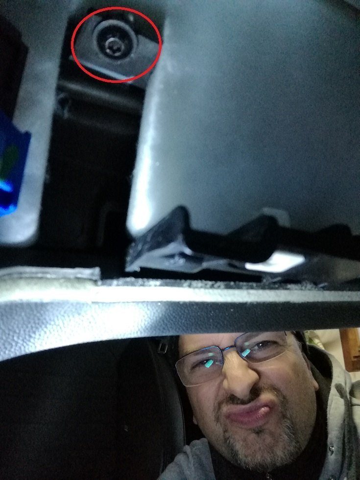

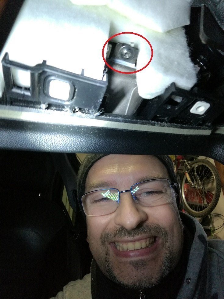

Ciao e' successo a qualcuno (come me)di dover sostituire il modulo perché va in palla tutto?schermo spento niente aria calda o condizionata sedili bloccati specchietti che si girano all esterno nessun suono e spia di frecce e fari un disastro praticamente!
adesso viene il bello ( io!)
Visualizza allegato 154239
Visualizza allegato 154240

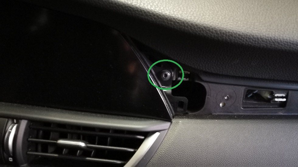

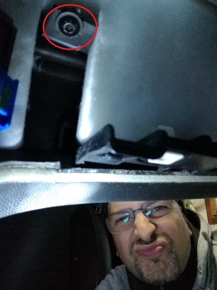

ste due viti di M...a servono a fissare da sotto l'inserto (nel mio caso alluminio) della plancia, come se non bastassero poi gli incastri.

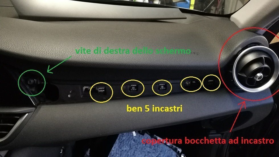

bisogna comunque togliere con una levetta la copertura bocchetta di destra:
Visualizza allegato 154241
Visualizza allegato 154242

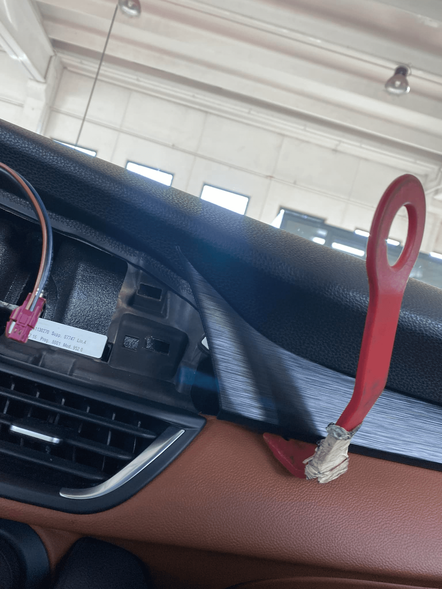

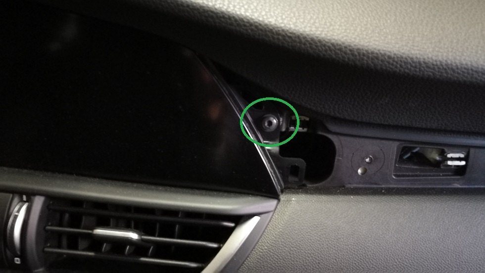

In riferimento alla pur ottima guida di Nabucodonosor, segnalo questo post su Facebook. Nuova Alfa Romeo Giulia Club Italia
In pratica sembra sia sufficiente far saltare il primo incastro a sinistra della modanatura per creare lo spazio per estrarre la vite di destra del monitor. Se si riesce in questo modo si risparmia un sacco di tempo. Allego la foto per chi non ha Facebook.
Reazioni: GenTLe
Confermo che si riesce a sostituire il monitor senza smontare tutto il cassetto portaoggetti, è sufficiente sollevare la modanatura come mostrato nella foto sopra....e se ci sono riuscito io può farlo praticamente chiunque:p
