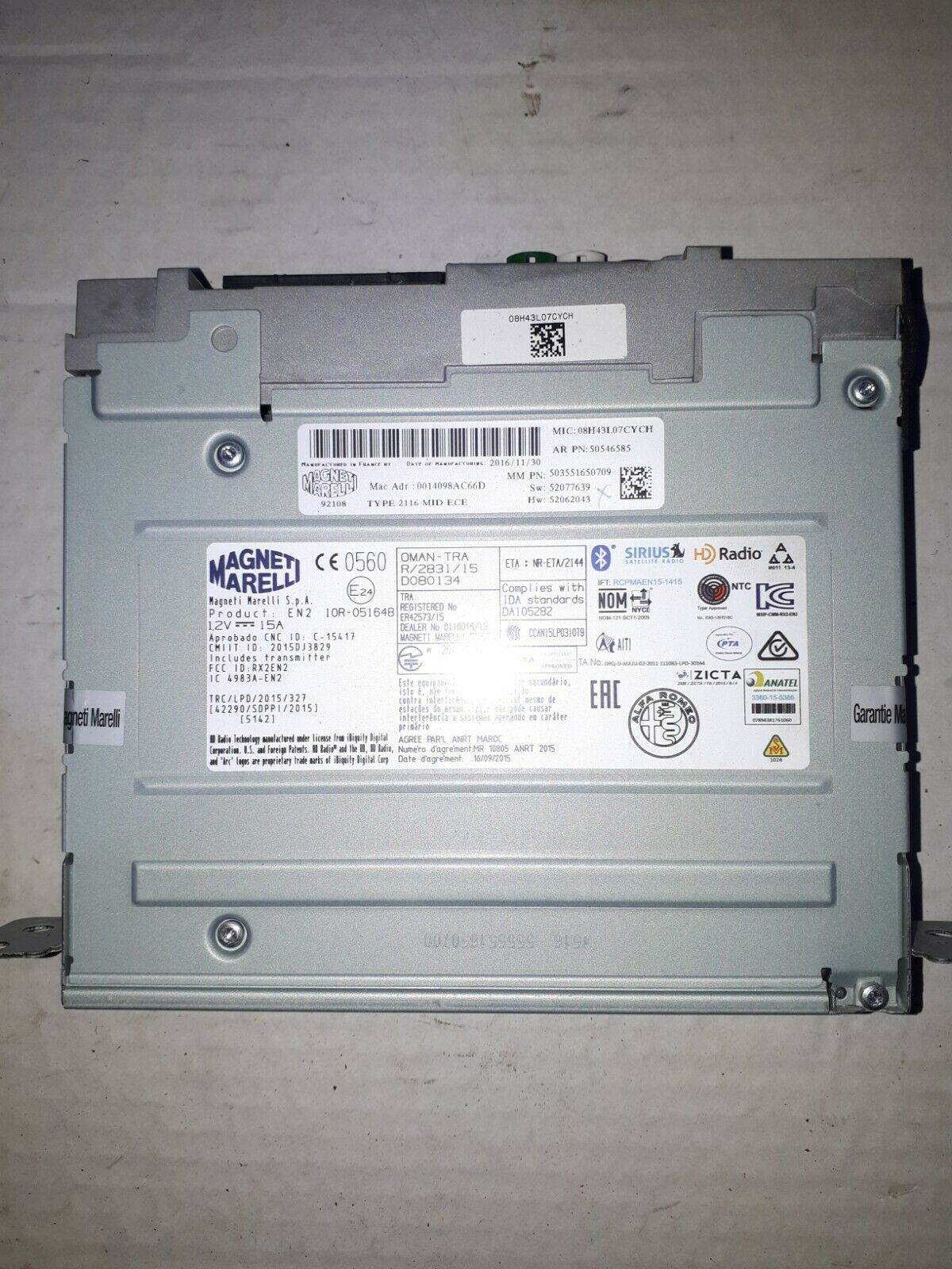

Mettere un etm vergine si può tranquillamente, il vin se assente si inserisce in automatico al primo allineamento, anche utilizzando mes (ovviamente chiede il codice sicurezza dell'etm che viene fornito con etm nuovo). Il problema è che se si vuole il dab i cavi antenna sono differenti, e per avere android auto e CP serve anche interfaccia sotto bracciolo adeguata e per l'etm nuovo col touch serve anche il display touch e qua la spesa si impenna, comunque non so se sia vero ma ho letto che ENG lo ha fatto ma non ne ho viste le prove.

In realtà a me basterebbe fare upgrade a ETM 2.5 + DAB e mappe 8.8
Solo che se non ci sono certezze o almeno speranze, non butto 400 € per un ETM che poi si potrebbe rivelare un mattone.

ETM = Electronic Telematics Module
In parole povere, la scatola dell'infotainment.
