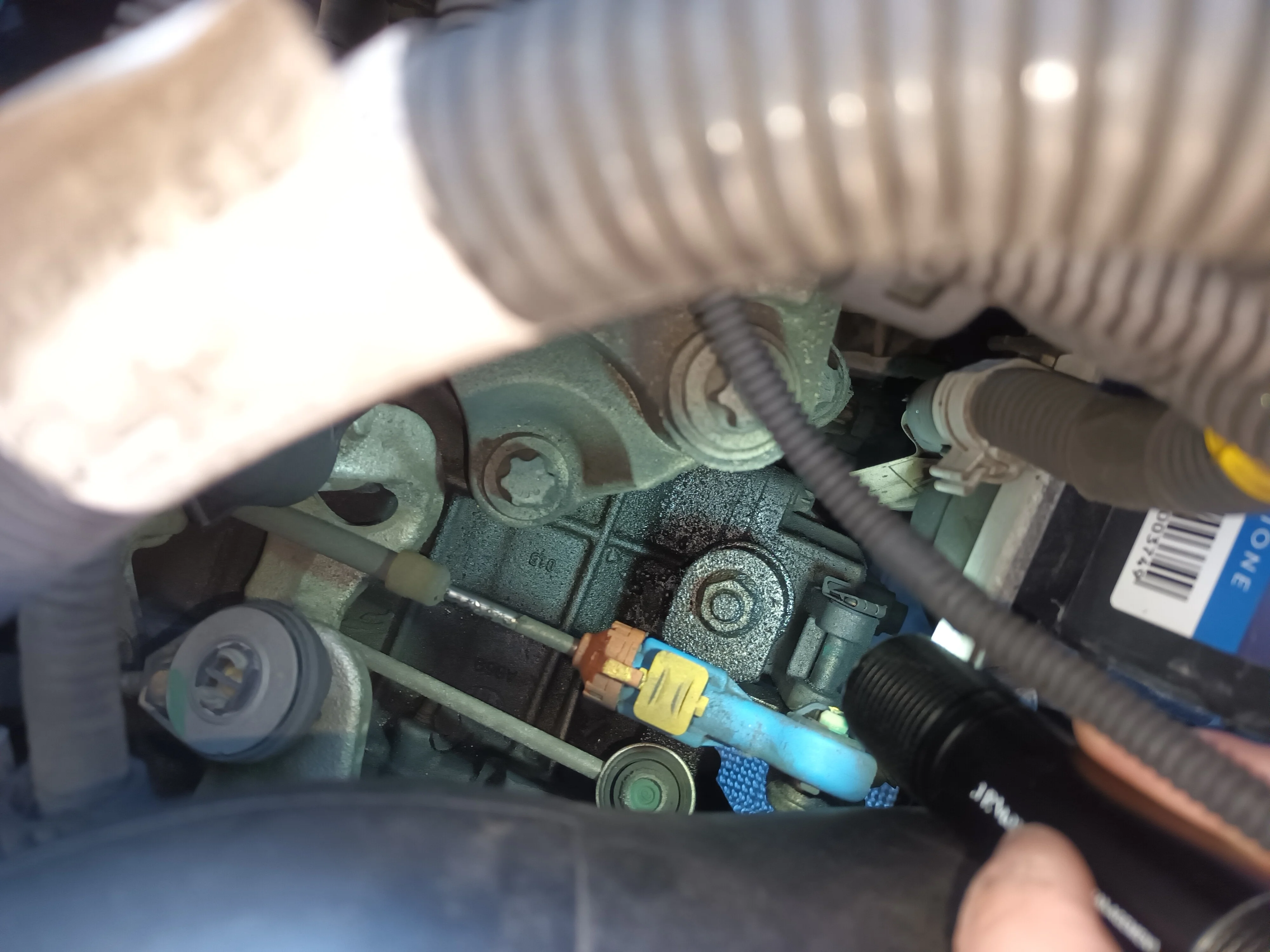

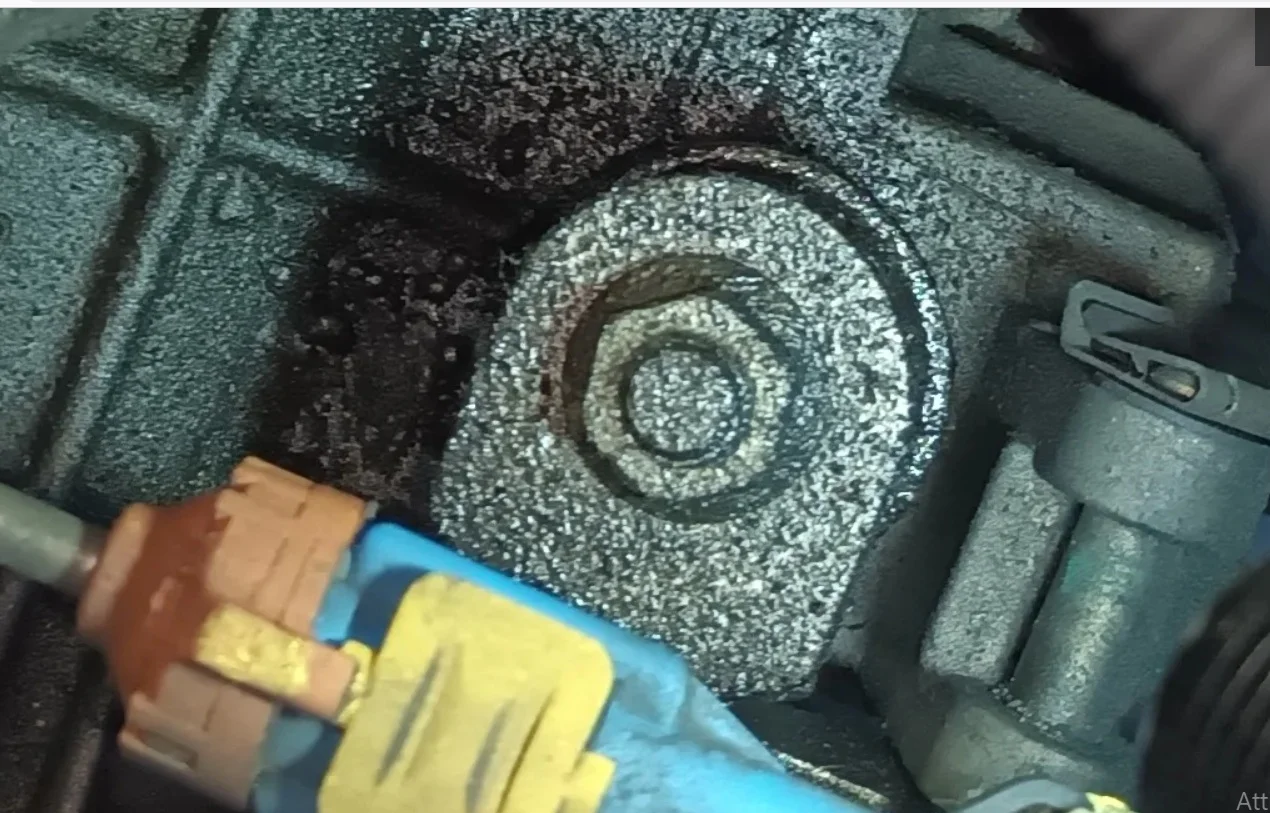

Ciao Antonio ho una giulietta con 206kkm. Quando ne aveva 190kkm ha iniziato a slittare la frizione e si parla di circa un anno e mezzo fa. Ora mi è andato giù il pedale della frizione e rimane tutto completamente giù. Potrebbe essere che versava olio del circuito idraulico all'altezza del reggispinta e finiva l'olio sulla frizione che la faceva slittare. Lo slittamente lo avevo dalla terza marcia in su e non su tutte le marce quindi secondo te era l'olio oppure l'usura della frizione? Nell'allegato ho trovato unto sopra in carter della frizione è possibile che sia finitò lì contro la forza di gravità? me ne sono accorto di quell'olio solo dopo che il pedale è andato giù e c'è rimasto.
Mi permetto di rispondere al posto di Antonio , che purtroppo, per quanto mi risulta, non è piu nel forum (non ne conosco il motivo ma credo purtroppo di intuirlo fin troppo bene...)
Cio che esponi, è composto da 2 fatti precisi
1) la frizione slitta, e basta...
Inizia a slittare con le marce alte, fino a scendere di marce man mano che si usura e "cuoce", slittando.
La perdita improvvisa di olio idraulico ed il cedimento improvviso del pedale frizione, è generato dalla rottura della guarnizione di tenuta drl pistoncino attuatore che spinge sul pacco lamellare della frizione.
Se fosse finito olio, in precedenza sul disco, saresti rimasto senza olio idraulico molte migliaia di km fa, mentte, ci scommetto, fino a pochi giorni fa non ne consumava.

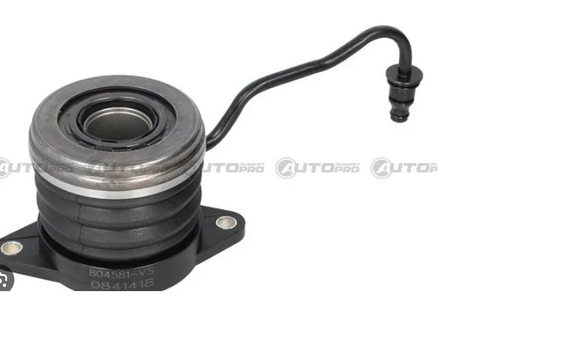

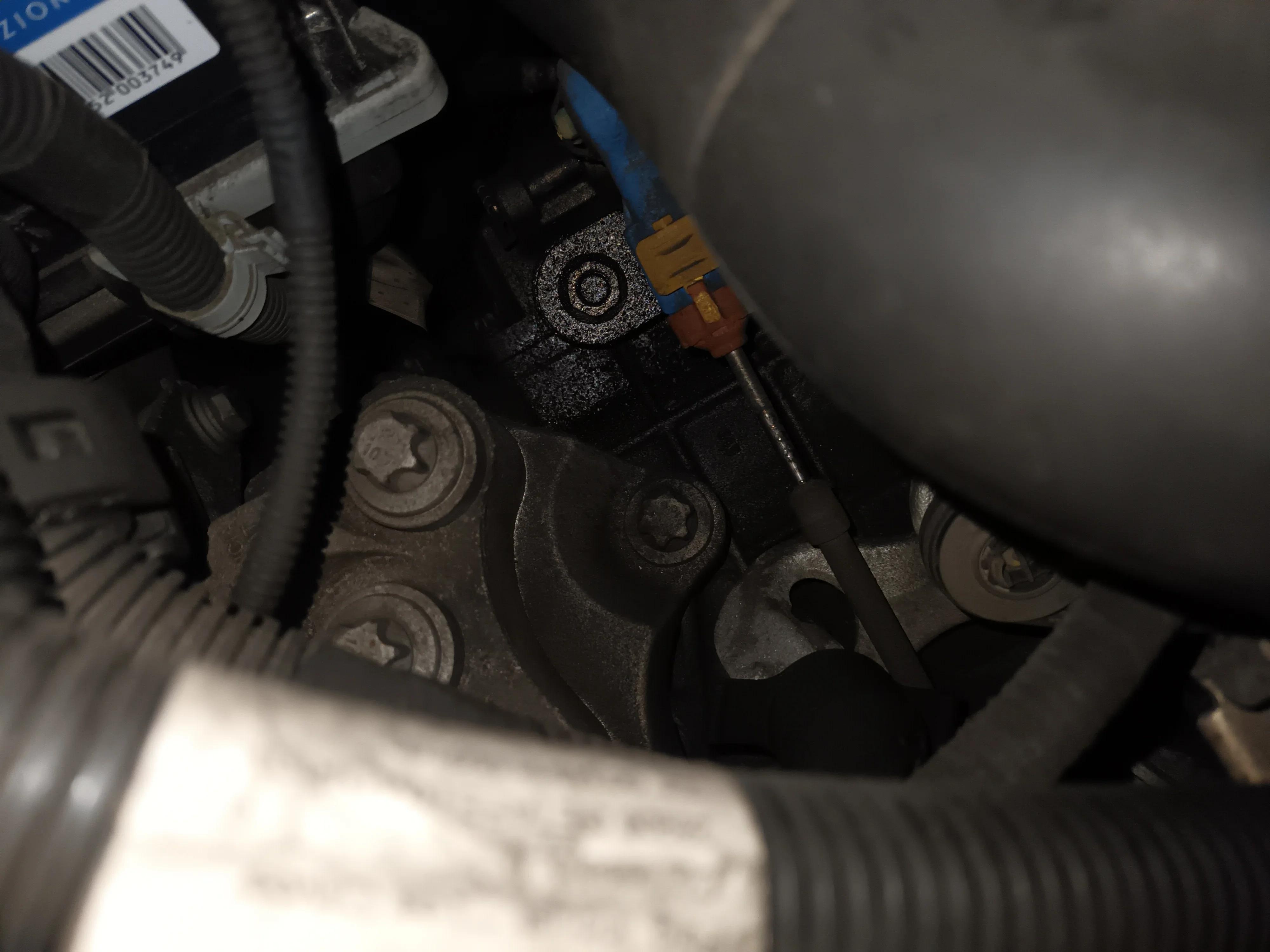

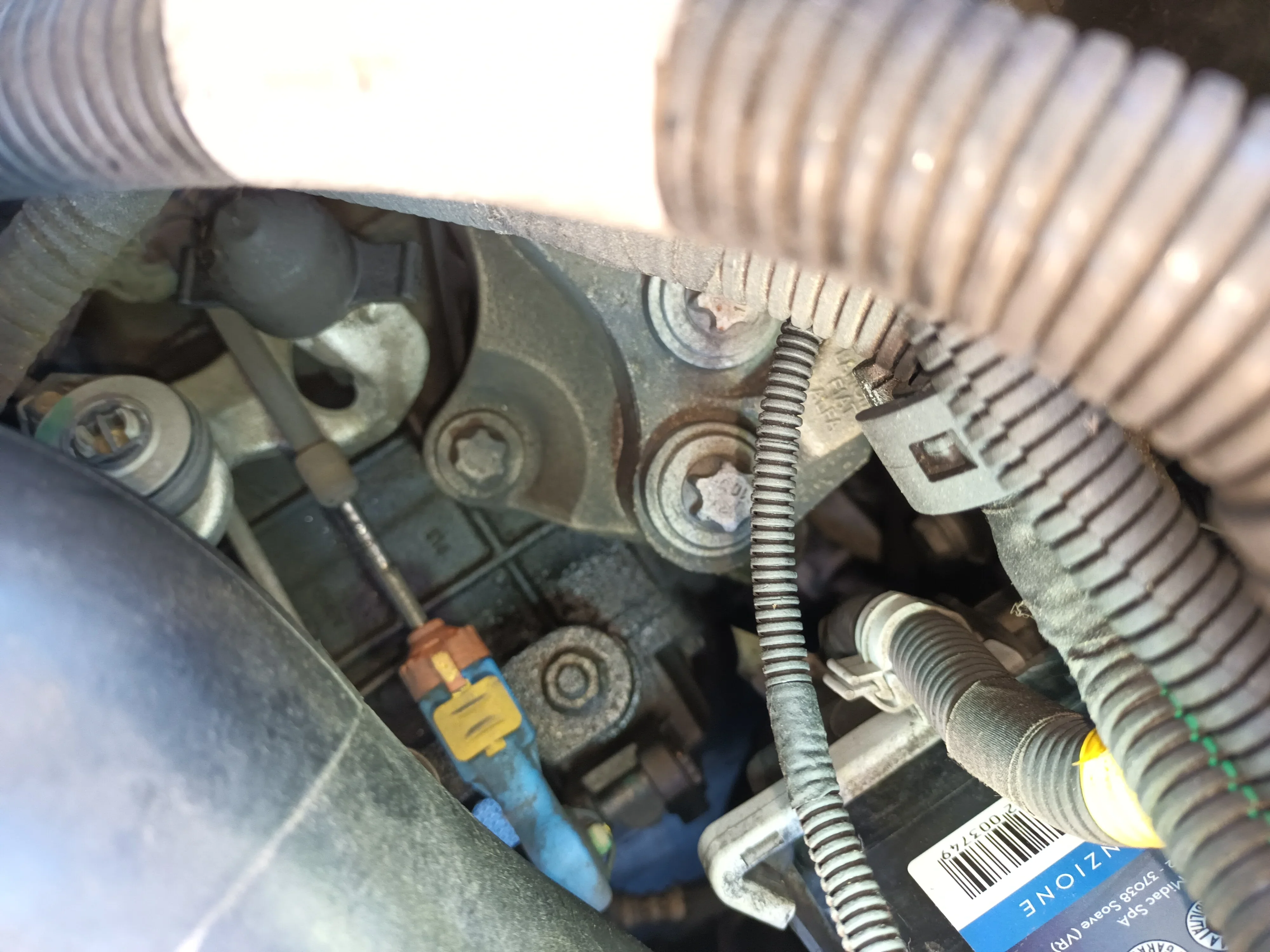

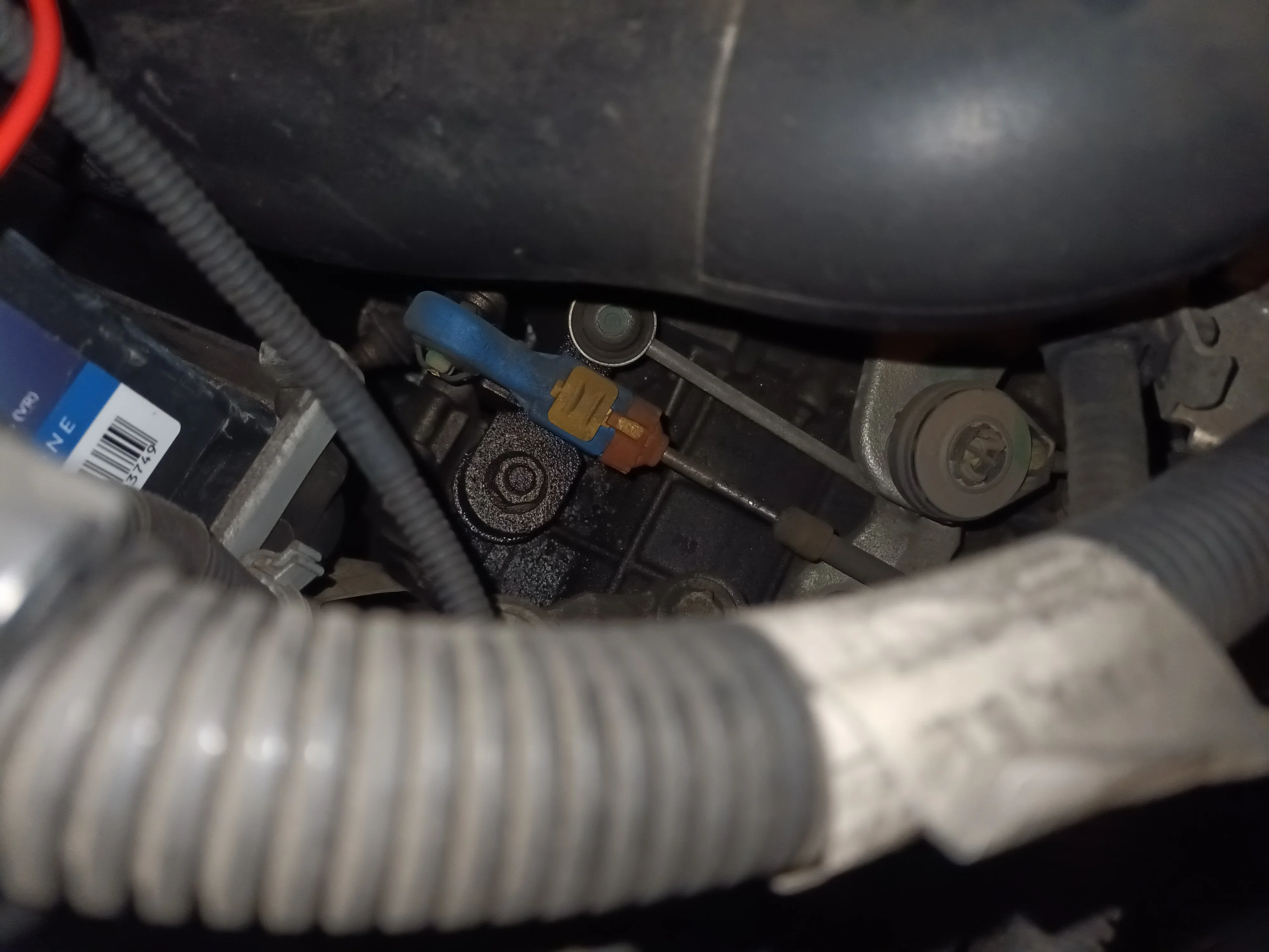

Grazie Iannino per la tua risposta. La vaschetta olio freni devo dire che è piena non è nemmeno a metà o svuotata. Non capisco coma mai c'è olio sopra il carter della frizione. Quindi secondo te si è rotto anche il cuscinetto idraulico che ho riquadrato in rosso nel pdf? A frizione finita si sforza e cede?

  • Cuscinetto idraulico.pdf
    158.5 KB · Visualizzazioni: 37
Grazie
Debbo anticipare che sono esperto solo delle motorizzazioni benzina, ma non credo che per quanto riguarda il cambio e frizione ci siano differenze.
Cio che vedo nelle varie foto che hai postato, scusami, ma non mi dice niente, non riesco ad individuare dove hai trovato olio, ma vista la zona inquadrata, l'olio forse proviene dalla pompa vuoto del servofreno, mentre se non ci sono cali di livello olio dalla vaschetta, probabilmenre non ha ceduto il cuscinetto idraulico della frizione (tipicamente l'olio se ne và dalla tenuta meccanica che ha ceduto, e l'olio lo troveresti a terra o quantomeno sul pannello sottostanrte al motore/ cambio
Quindi, in questo caso è possibile che abbia ceduto la pompa del pedale frizione ,
In questo caso non c'è calo di livello di olio dalla vaschetta. Comunque, prima di tutto, consiglierei di far effettuare uno spurgo del circuito, tanto per capire cosa sta succedendo. Certamenre non eisolvwrai il problema, ma almeno sai cosa è successo.
Però, se mi dici che la frizione gia slitta da tempo, (ed è il costo maggiore), tanto vale smontare il tutto, e con il cambio "in terra" smontare anche la pompa frizione se è lei la causa primaria dell'avaria in corso.
Lo so.... è una bella "botta" al portafoglio, ma non vedo altre strade.

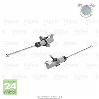

Grazie per l'esaustiva risposta, nella foto che vedi si vede il riflesso dell'olio è su questo dato. Se provenisse dalla pompa a vuoto del servofreno significa che ci potrebbe essere un altro guasto in corso? Sul pannelo sotto coprimotore non ho trovato olio. Non sono riuscito a vede in prossimità della pompa pedale frizione perchè rimane in un posto dove dal cofano non si arriva a vedere. Se pompo im pedale frizione e scende in livello, secondo te cosa può essere rotto? la pompa al pedale o la pompa frizione che ti ho messo nell'altra foto? La pompa frizione che vedi nell'altra foto è compresa nel kit valeo quindi la cambieranno.

Quella non è la pompa ma il cuscinetto idraulico della frizione
