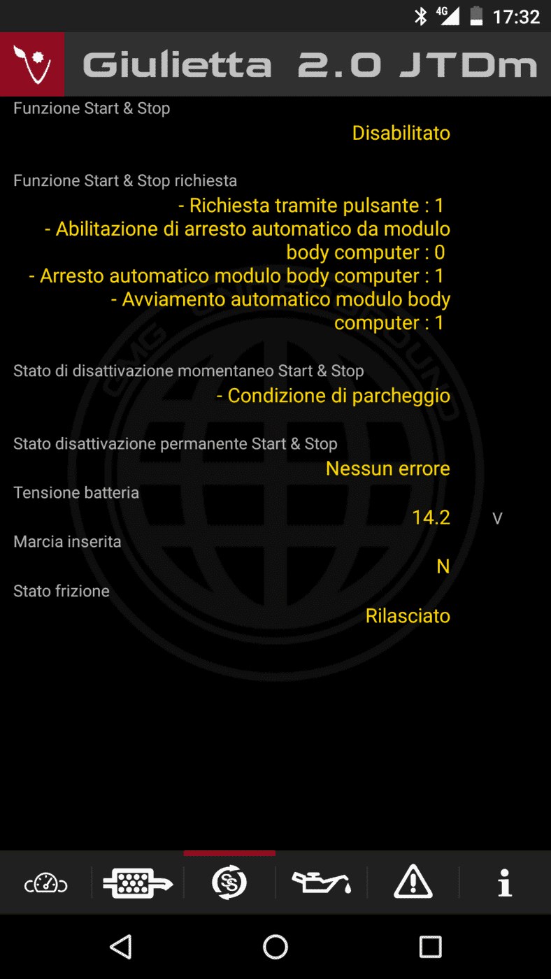

Inoltre lo Start&Stop non funziona in nessuna condizione. Ho sostituito da qualche mese la sonda lambda (che mi veniva segnalata con la spia motore accesa) ma a parte quello la centralina non aveva nessun errore in memoria. Da quando l'ho presa ho sempre disinserito questa funzione (la macchina ricorda lo stato dello Start&Stop anche dopo ripetuti spegnimenti e riavvii del motore, quindi una volta che lo disinserisci devi reinserirlo manualmente), e volevo solo provare che funzionasse.
Da qui mi è sorto un dubbio: vedendo che il pedale della frizione è collegato ad un potenziometro, c'è la possibilità che quest'ultimo non funzioni bene, inibendo così sia lo Start&Stop che l'eventuale protezione all'avvio?
