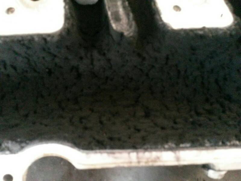

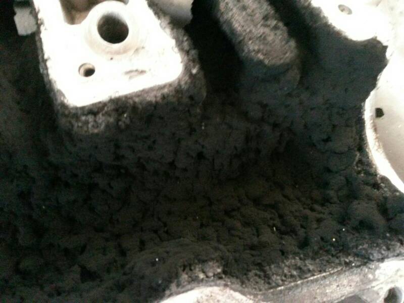

Io ti consiglio di far pulire tutto, perché se la egr rimaneva aperta ha imbrattato tutto
Come esempio ti posto le foto del collettore della mia quando la comprai usata due anni fa dopo quasi 10 anni di funzionamento, nell'occasione in cui feci la distribuzione e feci escludere l'egr
    37.4 KB · Visualizzazioni: 394
    47.4 KB · Visualizzazioni: 437

Accidenti che incrostazioni.. quindi dite che il mio problema potrebbe essere proprio questo? Cristian tu che sintomi avevi con un collettore in quelle condizioni? E dopo pulito è tornata a spingere normalmente?

Di sicuro fare un'accurata pulizia al collettore male non fa,l'unico inconveniente è che ti tocca tirar giù la distribuzione,perché per smontarlo devi togliere la pompa alta pressione e un bel pò di cose...Sinceramente dopo la pulizia non è che l'auto sia diventata tutta un'altra cosa , magari più pronta e fluida nell'erogazione , ma niente di trascendentale...solo,visto che fai il lavoro,ti conviene escludere l'EGR poi...
Era quel che pensavo.. nel senso che mi sto documentando e quasi tutti mi dicono che pulire il collettore migliora un po' l'erogazione ma non stravolge le prestazioni.
