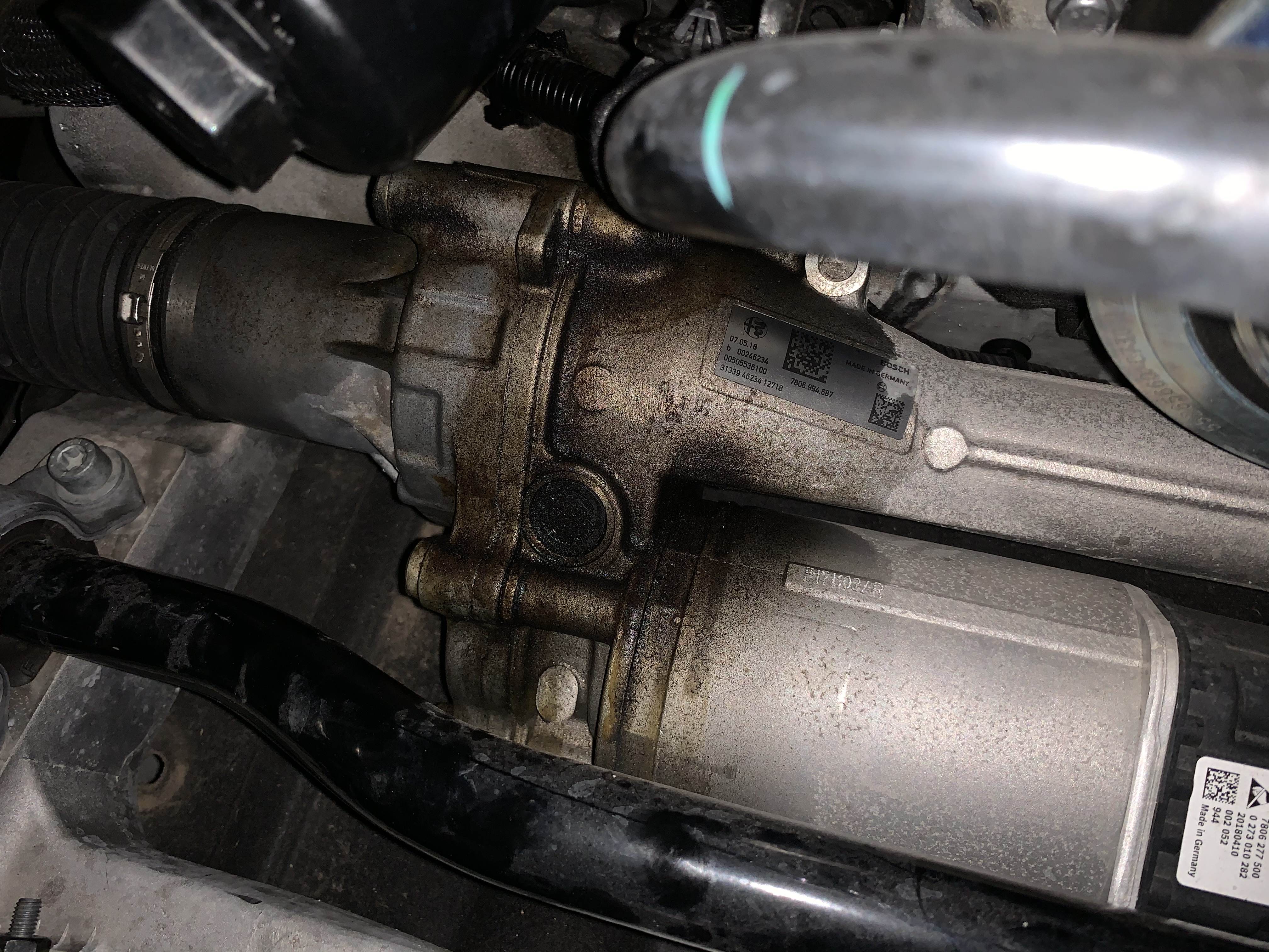

Giulia 2.2 180 cv, 6000km, possibile con così pochi chilometri? Premetto che pochi giorni fa ho fatto tagliando e cambio olio, ma non penso che dovrebbe centrare! ( qualcuno sa che pezzo è quello dove “perde”?)

Secondo me non hai alcuna perdita di olio , in alto alla foto si vede benissimo il contenitore del filtro dell’olio a cartuccia interna .
Quando fanno il tagliando e svitano questo contenitore viene giù l’olio contenuto in questo contenitore poiché è pieno , con relativo imbrattamenti della zona limitrofa .
Si può ovviare a tale sporco in fase di tagliando , lavorando in maniera oculata o pulendo tutto alla fine ....figuriamoci se in officina si mettono a perdere tempo .
Su insignia , motore fca con stesso sistema di cartuccia , con il mio meccanico di fiducia mettevamo una canalina in alluminio e tutto restava pulito .
Nella peggiore delle ipotesi hai semplicemente il contenitore cartuccia avvitato male .
Torna in officina , ma credo sia quello che ti ho detto .

Condivido con Yarway
Procurati una bomboletta di spray sgrassante di quello secco (va bene anche quello per freni), che evapora subito.
Una bella spruzzata e togli via tutto quello sporco riportando il motore alla completa pulizia.
Tra qualche migliaio di km avrai modo di poter controllare nuovamente e accorgerti se effettivamente sussiste un trasudamento...
