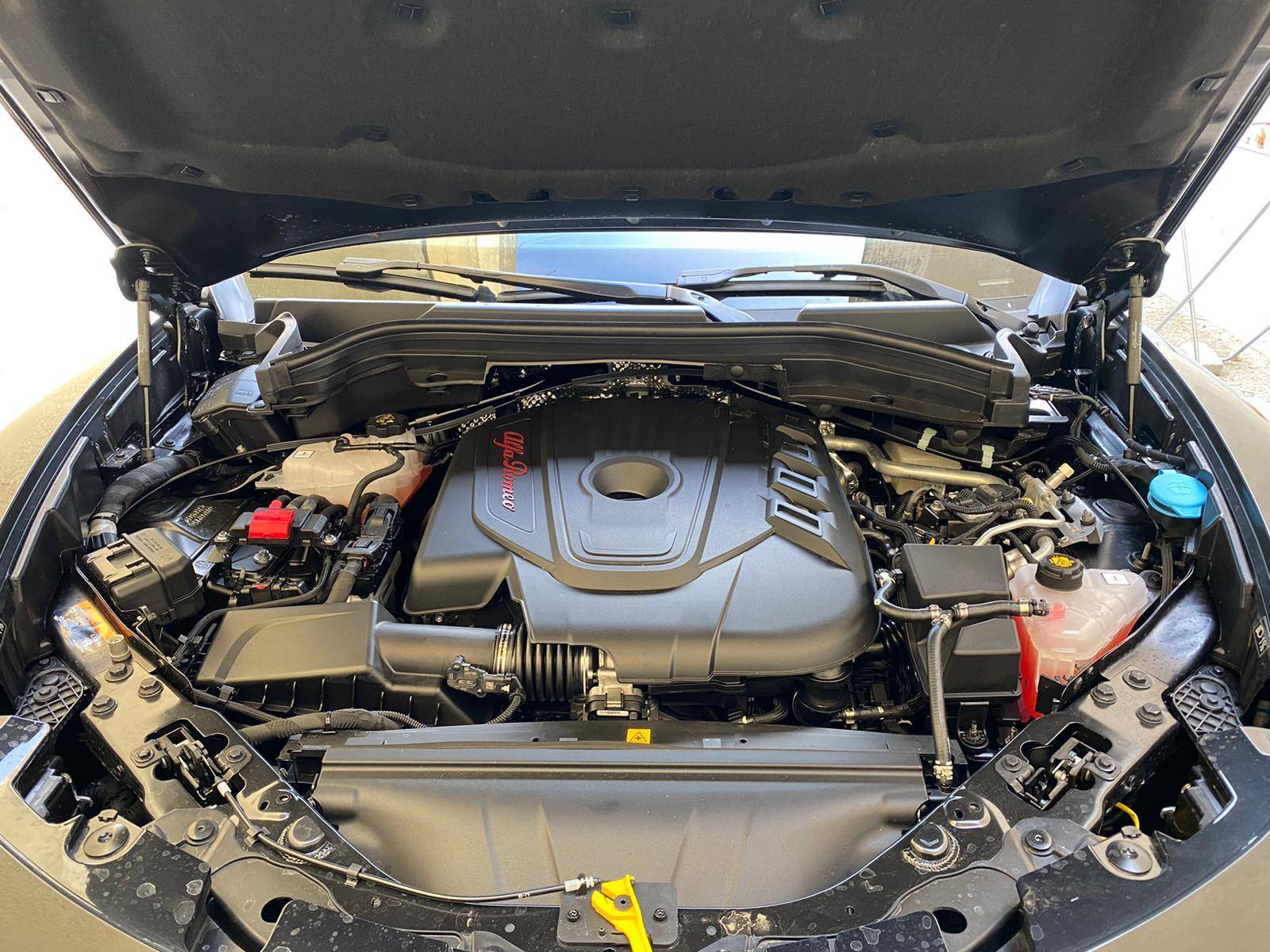

La 210cv e la 190 eco hanno un circuito secondario di raffreddamento con pompa elettrica dedicato all'intercooler aria acqua, scambiatore della seconda egr a bassa pressione (dalla linea di scarico oltre il dpf al condotto di aspirazione davanti alla girante di aspirazione della turbina) e raffreddamento della turbina. Ovviamente nel circuito c'è un suo radiatore di scambio termico posto anteriormente al blocco scambiatore ac radiatore motore.
Il vaso di espansione di questo circuito secondario è posto avanti a destra guardando il motore.
Se non c'è il circuito di raffreddamento secondario la turbina viene raffreddata dall'impianto di raffreddamento motore, l'intercooler è di tipo aria aria e la vettura monta una sola egr ad alta pressione che ricircola i gas direttamente dal collettore di scarico a quello di aspirazione.
FCA tiene il braccino corto!!!
