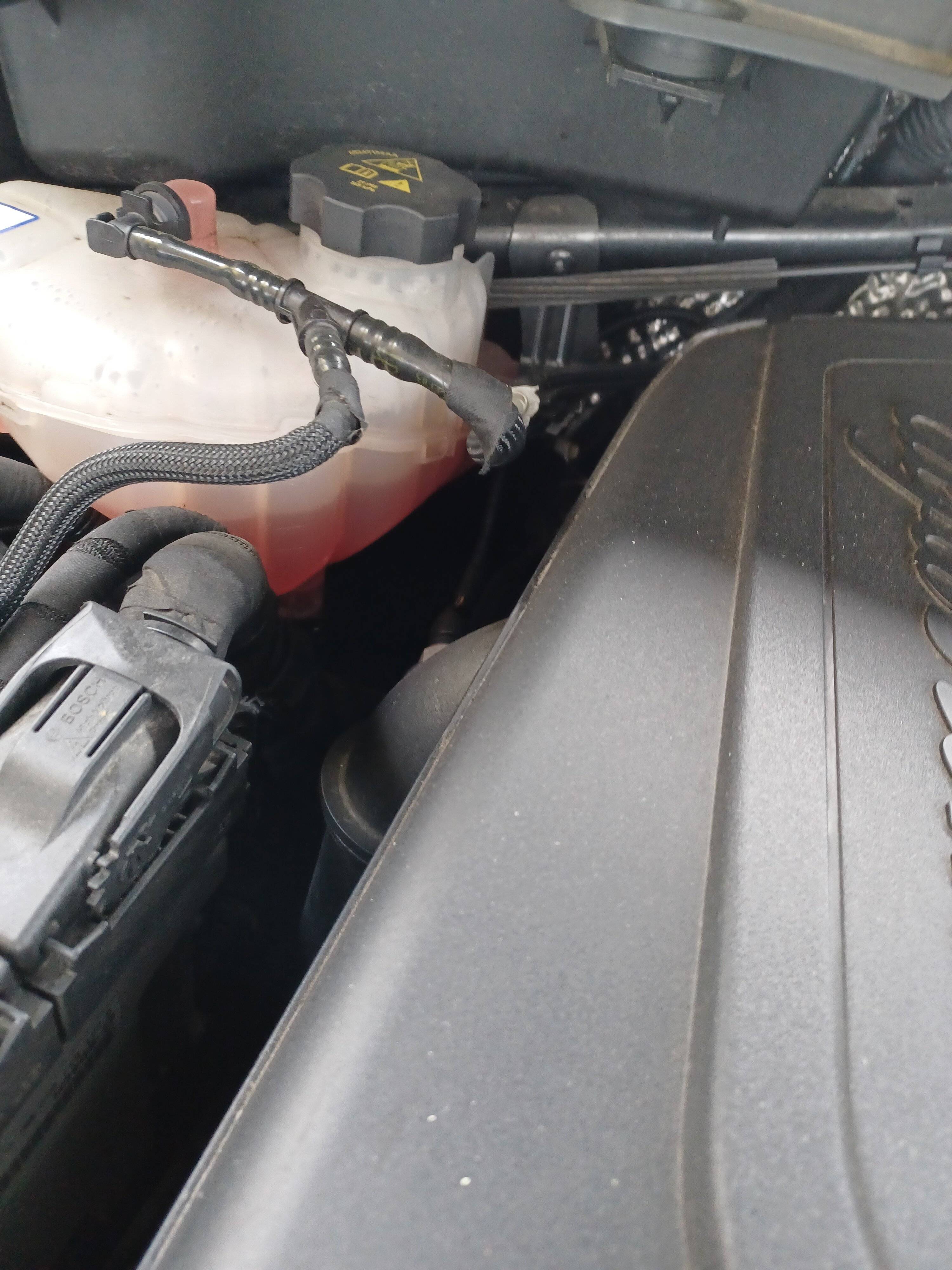

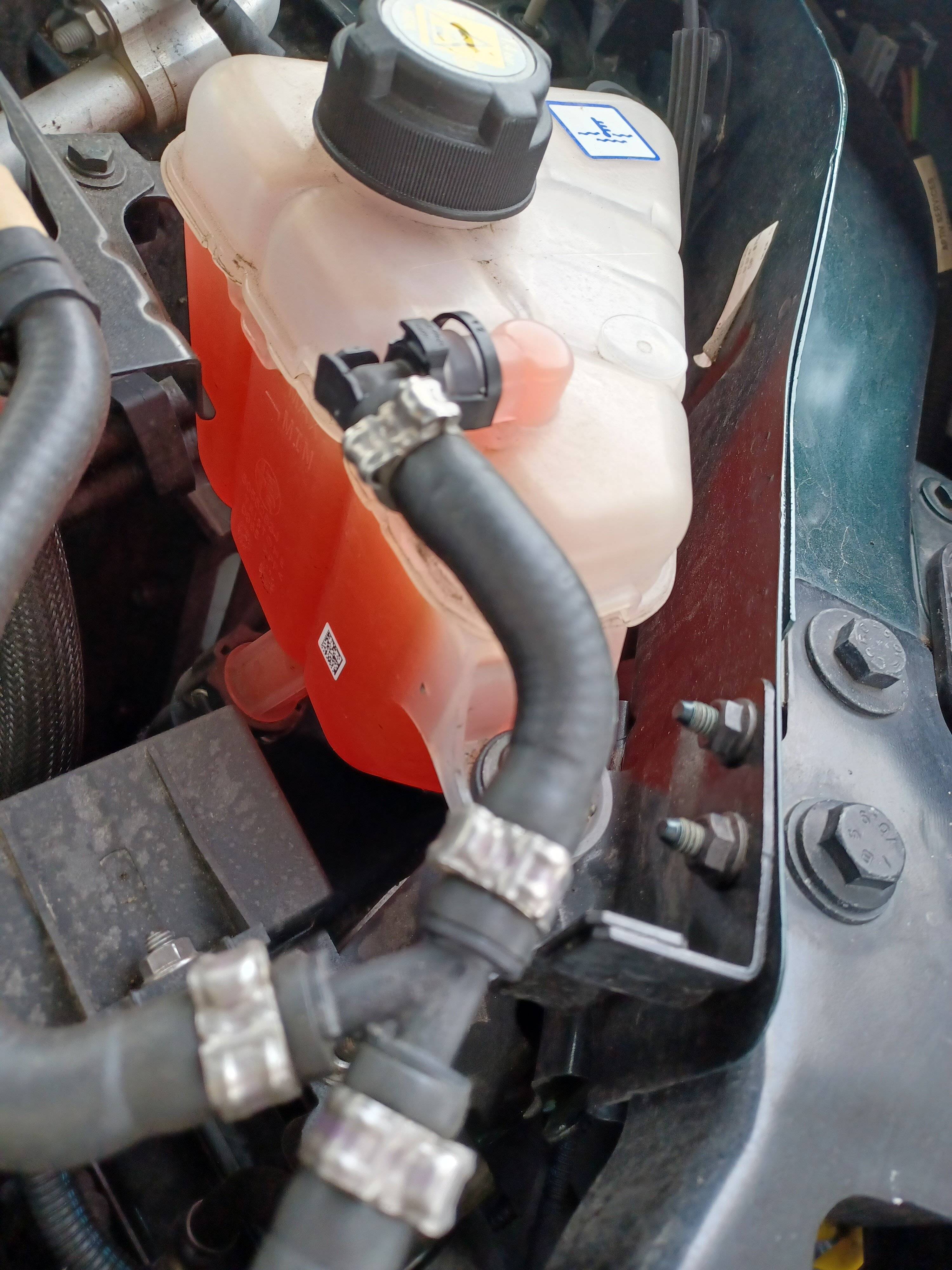

ahs ash ash io ero fermamente convinto che fosse quello piu vicino al parafiamma quindi vedevo quello che lievitata e saliva ed è normale perchè se è quello primario è normale.................ma siamo sicuri???
la macchina va benissimo ma forse ho bevuto troppo franciacorta questo natale (non parlatemi di prosecco o champagne per favore perchè il franciacorta è il franicacorta!!! ok???))) :)
Foto secondario e primario dopo viaggio di 50 km in statale mi sembra tutto ok

Il colore è il suo, ma non credo che un motore in cui ci sia un qualsisi danno ai circuiti di raffreddamento non dia segnali del problema, se non altro i sistemi di controllo del posttrattamento si accorgerebbero che non riescono a trattare adeguatamente le emissioni.
Un motore euro 6 è particolarmente complesso nel monitoraggio e se qualcosa non funziona perfettamente state tranquilli che vi inchioda con una montagna di errori in centralina motore. Anzi spesso si lamenta sputando errori sporadici a caso anche se meccanicamente è perfetto, immaginate se ha un problema meccanico "tradizionale"
tutto ok l'auto è perfetta va una bomba, ero io che avevo sbagliato circuito.......ahs ahs ahs . Mi axcingo agli 80000 km e questa auto mi da sempr epiu soddisfazioni, elasticità, tenuta di strada e comfort (anche se essendo la business ha sedili poveri e piccoli per me che peso 100kg circa e sono alto 187cm nn mi lamento) e soprattutto a 80000 km i freni sono ancora nuovi sono al 50% , in officina mi guardano come un marziano......io nn freno molto , so usare bene le capacità di questo cambio di essere un ottimo freno
