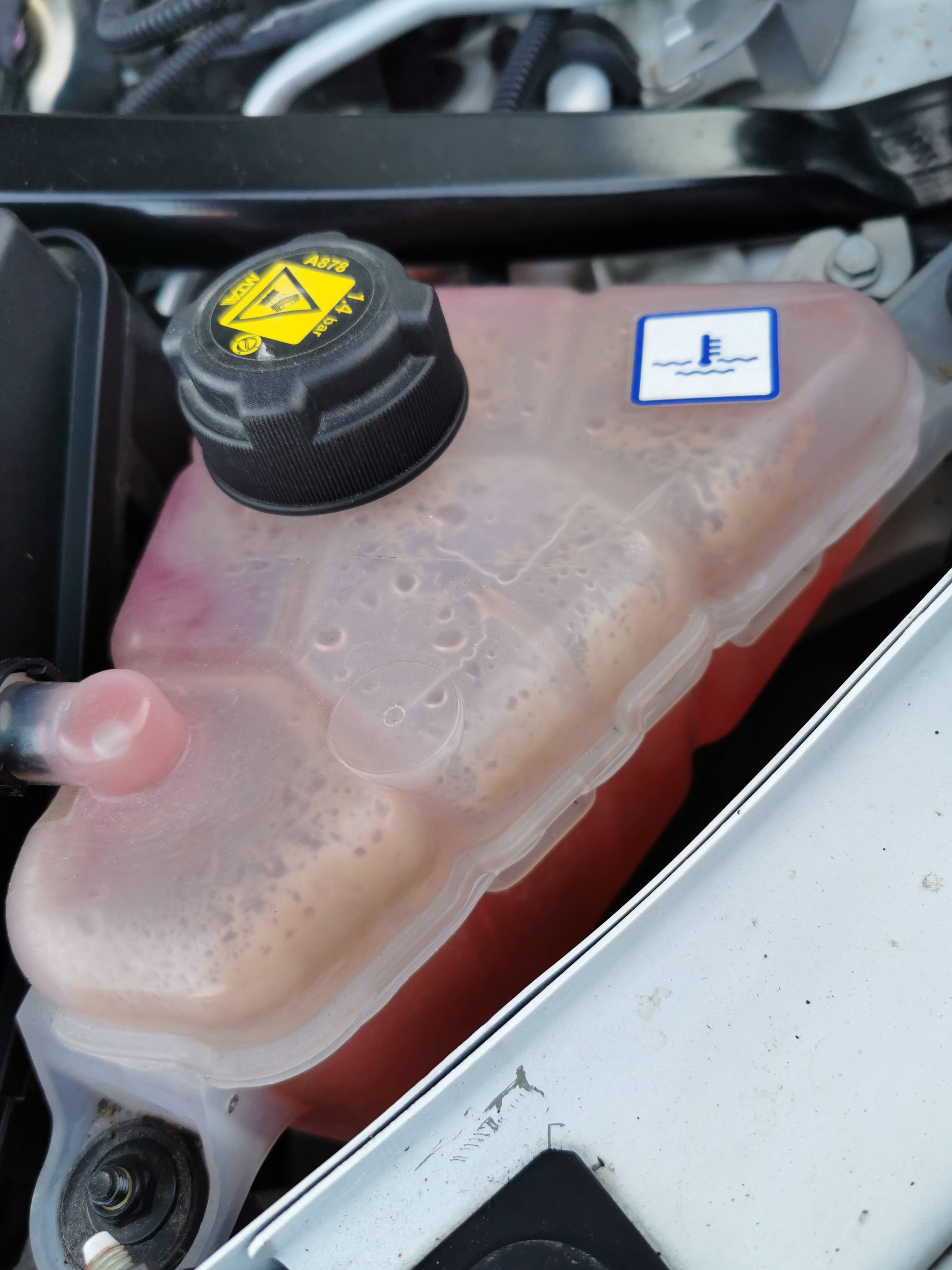

Ciao a tutti, scusate una cosa...nella mia vaschetta secondaria (210 diesel) ho notato che è presente un pò di robaccia emulsionata adesa alla parte superiore della vaschetta. Inoltre stamattina a freddo ho notato sulla superficie del liquido una certa iridescenza, immagino qualcosa di oleoso. Vi posto una foto per capirci meglio.
Il livello è sempre stato corretto al max da dicembre 2019.
Visto che questo sistema di raffreddamento riguarda intercooler, egr low e turbo potrebbe essere dovuto a dei gas di scarico? È normale?
Meglio pulire vaschetta/impianto e monitorarla?

Sembra normale, il liquido refrigerante antigelo produce un poco di deposito, ma d'altronde non puoi mettere solo acqua nel circuito per ovvi motivi.
In teoria ogni due anni dovresti sostituirlo, quindi se i tempi ci sono svuoti il circuito carichi acqua e fai girare un paio di giorni poi svuoti di nuovo e carichi antigelo fresco. Il circuito effettivamente dovrebbe essere il più pulito possibile per garantire lo scambio termico.

Sperando che non sia lo scambiatore di calore che perde qualche oring e fa trafilare olio nel liquido, non dovrebbe esserci olio nella vaschetta e ne residui derivati..
pero non conoscendo a fondo la Stelvio attendi altre risposte..

L'olio lo trovi nella turbina accanto al circuito di raffreddamento ad acqua, ma si tratta di due linee completamente separate. Tutti gli altri elementi non hanno possibilità di trafilature d'olio.

Era quello che volevo dire io ma non ne ero completamente sicuro. In pratica nel circuito secondario il liquido refrigerante non scambia mai con olio...solo nel primario avviene lo scambio con l'olio motore.
Ricc correggimi se sbaglio
