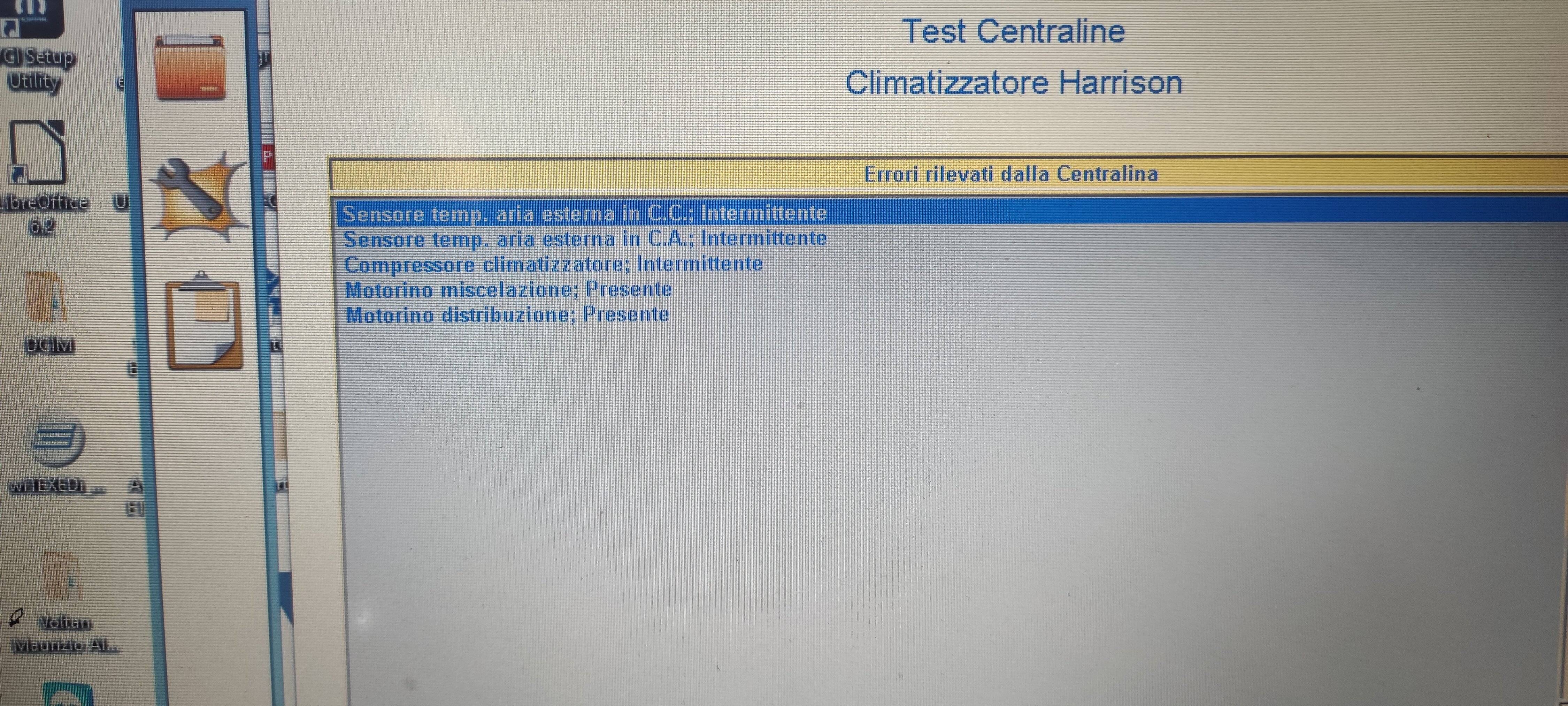

Dimenticavo che comunque contemporaneamente il clima va e non va, e la diagnosi ha dato i seguenti errori come da foto, e non entra calore (solo a volte)
Mi pare chiaro che il problema sia nel sensore esterno, nulla di particolarmente grave.
Cambia il sensore o controlla il cablaggio dello stesso.
#20
Se con sensore esterno intendi quello della temperatura abitacolo l'ho appena sostituito
Esiste anche un sensore che misura la temperatura esterna tipicamente posizionato nello specchietto retrovisore esterno.
Non è detto che il sensore sia guasto, dalla diagnosi è più probabile sia guasto il cavo di collegamento.
