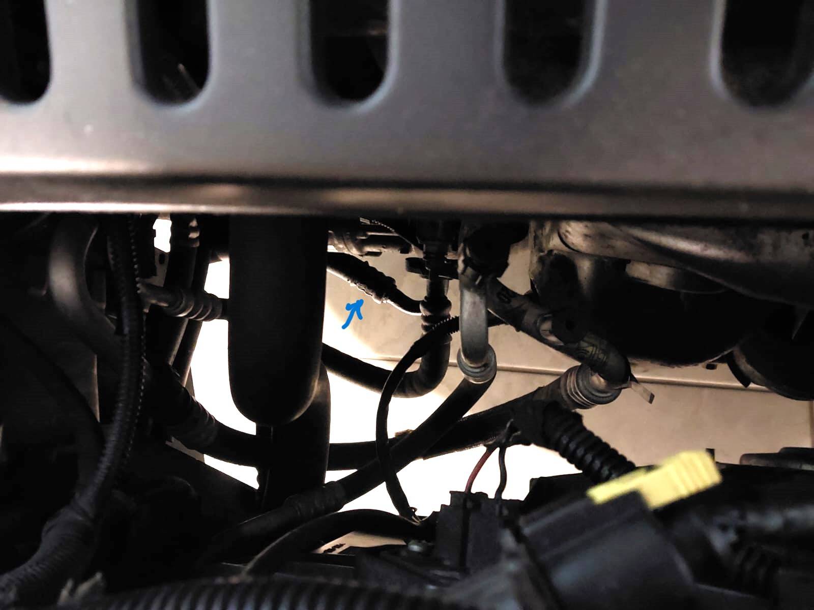

Ispezionando (per quel che riesca..) sia dall'alto che da sotto, non mi pare di notare perdite evidenti, ma cercando di fare una proiezione dal punto della macchia sul pavimento e salendo in verticale, l'indagato potrebbe essere il tubo/raccordo indicato con una freccia blu nella foto seguente:

Passando un panno in effetti l'ho trovato abbastanza sporco di acqua/olio, ma non so se questo possa voler dire qualcosa.
Potreste dirmi che tubo/raccordo è e/o anche altri pareri/commenti?

Trattandosi di un tubo di alta pressione ipotizzo possa essere dell'aria condizionata (se installata) o tubo del servosterzo.

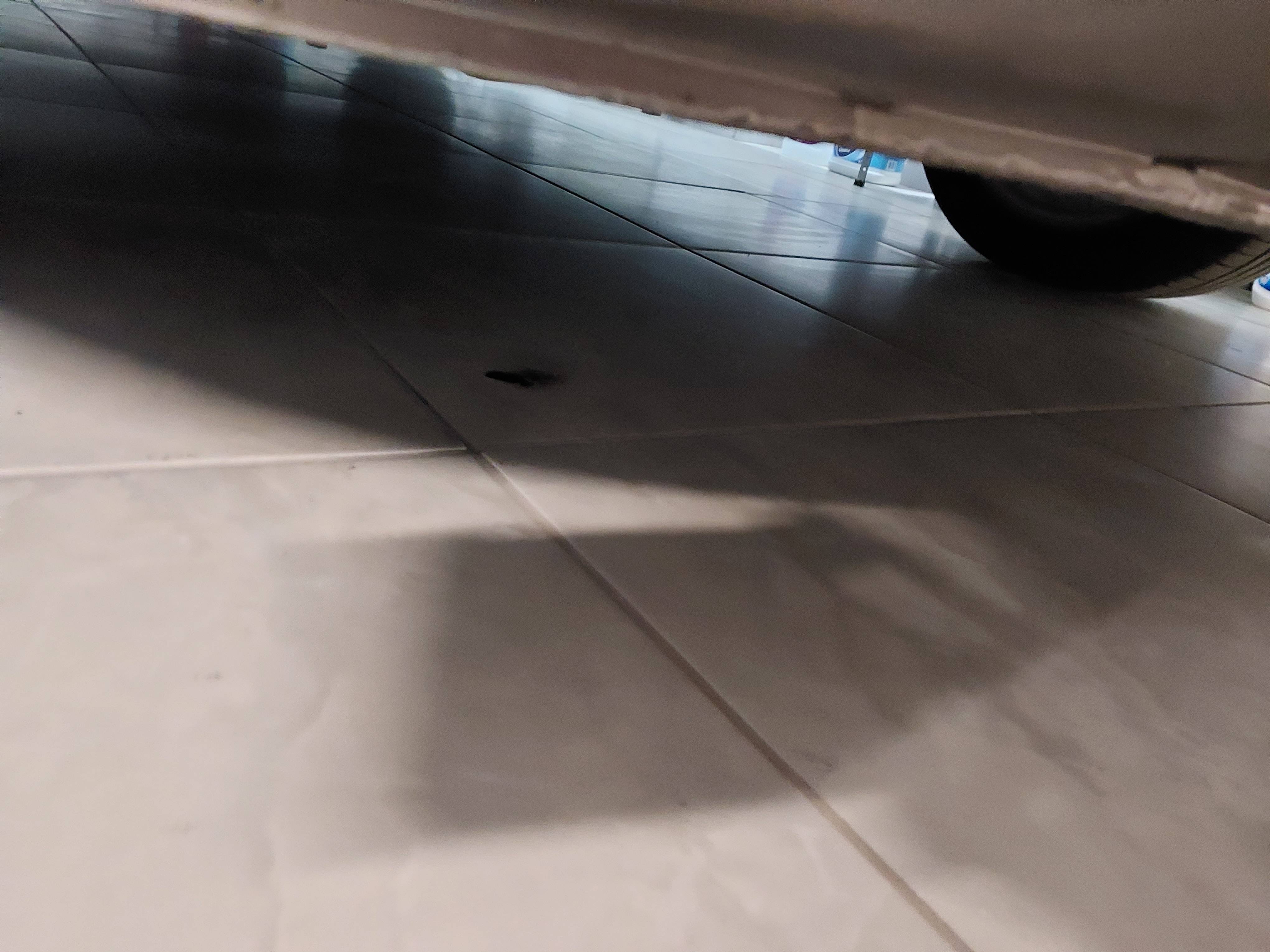

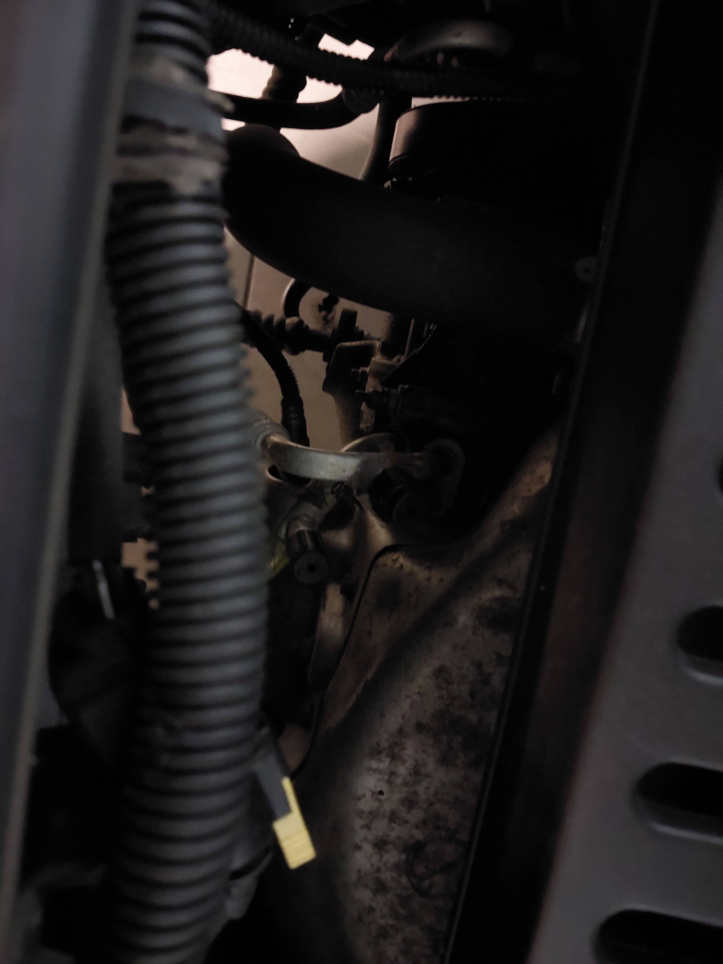

Allora, dopo una decina di giorni di nulla è ricomparsa la macchia di olio sul pavimento.. stavolta molto più scura (olio..) e sempre di un paio di cm di diametro..
Guardando più attentamente, rispetto alla prima foto pubblicata, la proiezione verticale non corrisponde a quel raccordo.. ma parrebbe cadere una decina di cm scarsi più indietro (nel senso "più sotto" il blocco motore)..
Di olio in coppa ce n'è come al solito.. a questo punto però dovrò portarla dal meccanico (e non è il periodo migliore dell'anno..).
Posto un paio di foto in cui si riesce a vedere la macchia a terra della perdita. Dopo un paio di giorni pare essersi "diluita", ma immagino sia un processo di "umidificazione" dell'olio..
